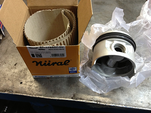

A wracając do trzeszczącej rzeczywistości, to tłoki są Nürala z pierścieniami Goetzego, o których słyszałem, że są zrobione przez Turków z kupy... miał ktoś z nimi do czynienia?
IMG_0617.JPG [ 181.32 KiB | Przejrzano 13564 razy ]
C123 280CE
 Tytuł: Re: Remont M110
Post: pn wrz 02, 2013 6:03 pm
Rejestracja: wt maja 30, 2006 8:20 am
Posty: 109
Lokalizacja: Stronie Śląskie
Co do tłoka tej firmy zakładałem go wraz z pierścieniami do VW Passat b5 TDI jakoś pół roku temu i śmiga do tej pory bez problemu . A auto nie stoi tylko robi trasy ,ze Ślaska do Czech ,bo gość w skodzie pracuje.
Mercedes - Benz W123 OM606 Superturbo.
Mercedes - Benz W123 230 Stromberg "79
Post: pn wrz 02, 2013 9:36 pm
Posty: 1802
Nural to Federal-Mogul, od ponad 10-ciu lat produkują tłoki w Gorzycach i cieszą się one bardzo dobrymi opiniami, wielu uważa że ciężko o lepsze. Goetze to też Federal-Mogul, produkują pierścienie i tuleje cylindrów w Indiach i też mają dobre opinie. Nie wiem jednak czy nie zużywam niepotrzebnie klawiatury, bo pewnie napisałeś to dla podpuchy. [hihi]
Do Wuja Wacława, poleciał mi w kosmos przydługi grafomański post na temat tych tłoków. Będę płakał chyba z półtorej nocy. Maestro Oliszewski ze Spytka z Melsztyna powiedział, że tłoki dobre, ale pierścienie po dwóch latach się zdupczają. Ja mu wierzę bo to uczciwy fachowiec. Mówi, że NPR dobre...

Mitu pisze:
Z racji, że Gorzyce są koło mnie i znam sporo ludzi z Mogula, to chciałbym wyrazić obawę, co do produkcji aftermarketowej. Tam jest prawie wyłaćznie klepany OE "pierwszomontażowy".
Zapytam szwagra z konstrukcji i produkcyjnych inżynierów i - o ile będą mogli wyjaśnić kwestię - to napiszę, co tak naprawdę ze starych MB kiedykolwiek robili w ciągu ostatnich 15 lat.
