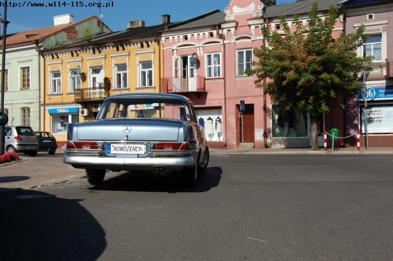

no to mamy prawie koniec auto odpala jeździ a raczej płynie
jeszcze parę detali trzeba dopracować ale to to już na spokojnie
15 sierpnia odbył się dziewiczy rejs na roczek mojej chrześniaczki
pierwsze 3 km zrobione bezproblemowo wałczę jeszcze z gaźnikami
brakuje mi zderzaka tylnego
i oto parę fotek z tej oto imprezy
trza by teraz jakieś tablice wykupić i polansowac sie po mieście
na osiedlu na którym mieszkam furore zrobił niezłą
nawet jeden przechodzień podszedł i spytał się czy może zrobić sobie fotkę, i jak to potem powiedział on 30 lat temu zabrał się takim mercem na stopa z poznania do konina a teraz już takich aut się nie spotyka i musi mieć pamiatke
może ktoś wie co potrzebne do wykupienia tablic tymczasowych
czy tłumaczenie dokumentów musi być?
czy wystarczy tylko umowa i brief?

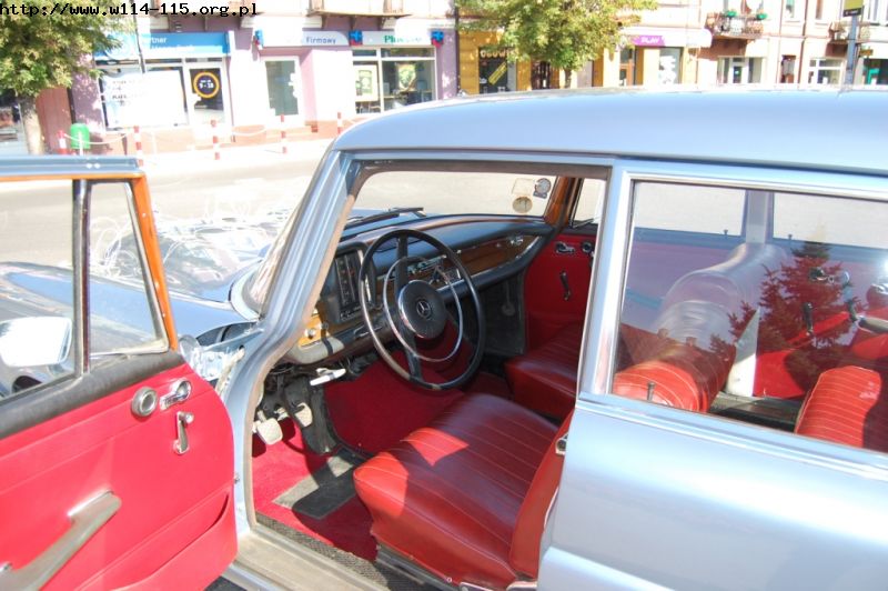

w końcu dostałem tablice rejestracyjne i mogłem trochę polansowac się po mieście
najciekawsza sprawa była w urzędzie celnym
nie podważyli kwoty z faktury bo nie mieli go w tabeli :lol:
przejechałem już około 50 km
w sobotę odbył się chrzest bojowy
wiozłem młodych na ślub
wrażenia i miny przechodniów bezcenne
spalanie lepiej nie mówić o tym
może podtlenek eLPiGi założyć [zlosnik]
