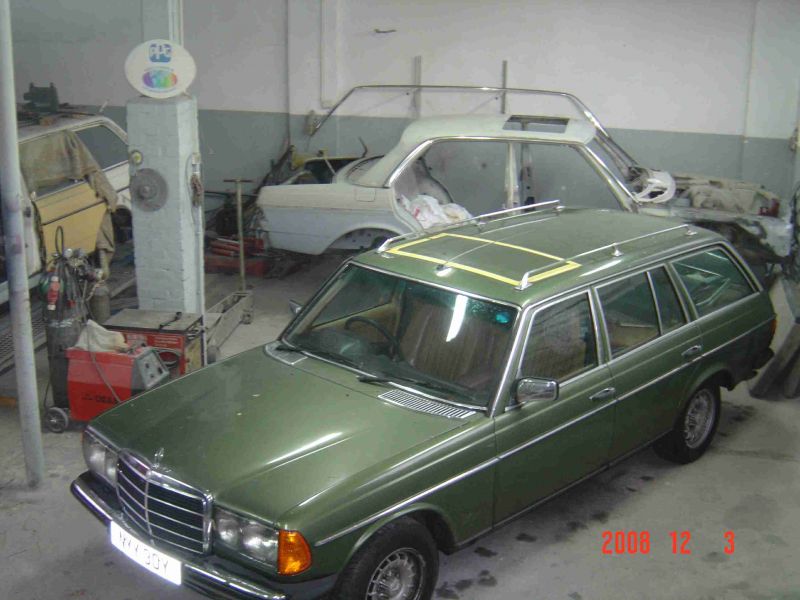

Takie oto pierwsze foty -jak widzimy zabrano się za pacjentkę od Pupy strony, co poniektóre sobie ponoć chwalą tą metodę :lol: :lol: :lol:
Obrazek <br>Dodano po 16 godzinach. 47 minutach.:<br> Obrazek

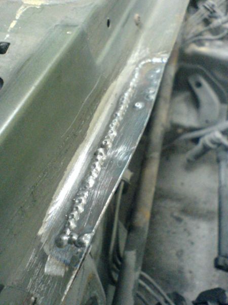

Nosi, nie nosi, zmienia, nie zmienia, ale ręke na pulsie trzyma . Oto kilka nasępnych nadesłanych na gorąco:
Niestety sprawdzają sie moje oczekiwania, ze im głebiej w las tym więcej drzew. Pod wszystkimi gumami kryje się mnóstwo miejscowych ognisk korozji, o ktorych nie dowiemy się przy noramlnych oględzinach. Trzeba będzie dodatkowo usuwać wszystkie gumy na podwoziu, żeby dokładnie spenetrować powierzchnie całej podłogi. Mając teraz obraz nie łudzcie się teraz przy oglądaniu innych cudnych 123 ,że stan prawie idealny. Ten kombi też był "prawie" do pierwszego strip'u. Auta mają srednio 25 lat, a rudy nie próżnuje.

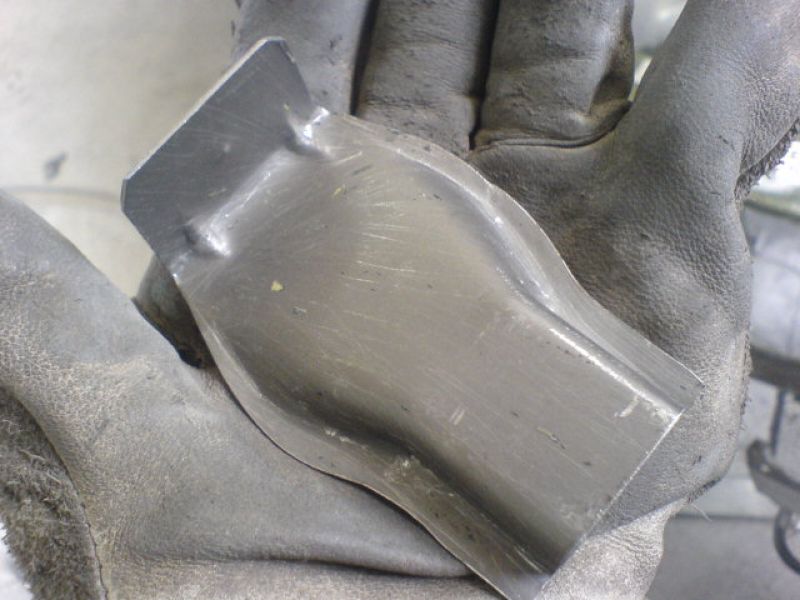

Na koniec dzieło ręki Mistrza Mirka-wsporniczek na wzmocnienie czołowe przy wentylatorze klimy. [oczko]

Wsporniczek już na miejscu...
A tak wygląda po latach miejsce pod akumlatorem-przed i po naprawie. Jest to wersja łagodna (w moim 230E powierzchnia około trzy razy taka[zlosnik] )
...i jeszcze podszybie.
