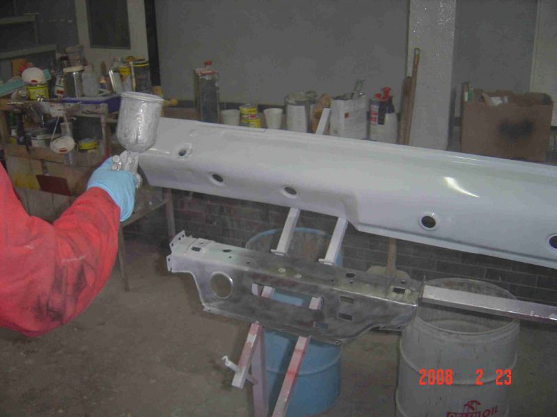

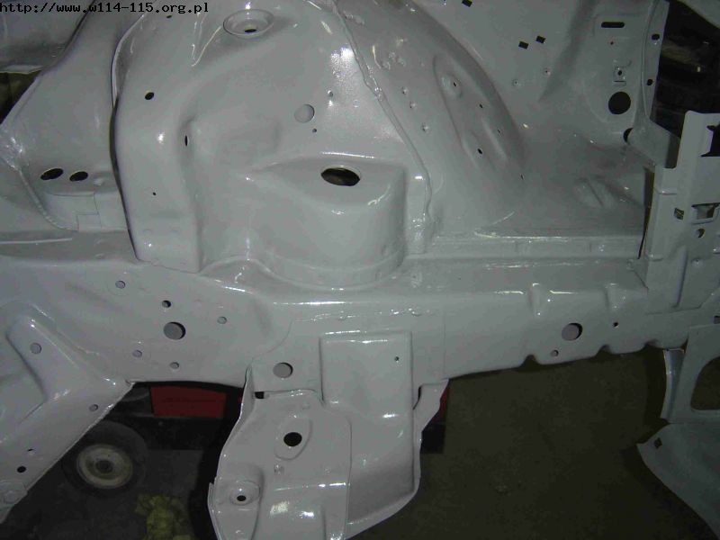

Kilka Następnych fotek z przebiegu prac:
Autko juz po usunięciu wszystkich mas gumowych, wypiaskowaniu, zabezpieczeniu podkładem z zawartoscia cynku i nastepną warstwą podkładu epoksydowego. Teraz czas na przygotowanie do lakierowania.
Niestety ja przeoczyłem usuniecie poduszki przy piaskowaniu, a moim mistrzowie przy podkładowaniu
:oops:
