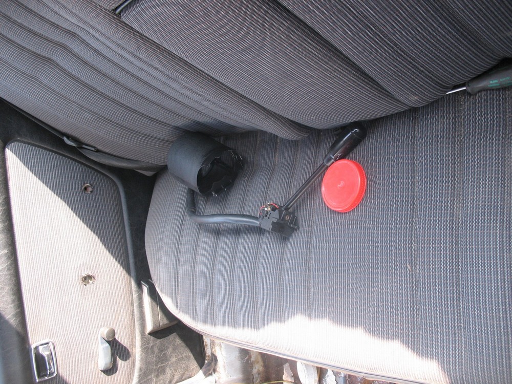

Witam beczkę kupiłem w październiku i teraz zaczynam brać się za jego remont blacharski a szczególnie będę musiał się zająć podłoga bo jak się później okazało to prawa tylna strona siedzenia pasażera zapadła się mam nadzieje ze wrazi czego coś mi doradzicie
IMG_2457.JPG [ 210.56 KiB | Przejrzano 16785 razy ]
IMG_2458.JPG [ 186.43 KiB | Przejrzano 16785 razy ]
IMG_2459.JPG [ 300.2 KiB | Przejrzano 16785 razy ]
IMG_2449.JPG [ 32.94 KiB | Przejrzano 16785 razy ]
IMG_2451.JPG [ 208.65 KiB | Przejrzano 16785 razy ]
IMG_2461.JPG [ 38.78 KiB | Przejrzano 16785 razy ]

No cóż, za pięknie to nie wygląda. Podłoga z prawej strony raczej do wymiany w całości. Wprawdzie zniszczenia są głównie od strony progu, ale wg mnie nie ma sensu łatać kawałkami bo im więcej spoin, tym większe pole do popisu ma rudy. Pewnie próg też jest nieźle zżarty. Poza tym widać, że zjedzony jest rant błotnika z tyłu i pewnie nadkole wewnętrzne też. Po usunięciu farby i tego kitu, którym ktoś zasmarował wnękę bagażnika też może się okazać,że połączenie wnęki z błotnikiem jest zniszczone. Na pewno samochód był już naprawiany, ale chyba niezbyt starannie. W sumie to miałem podobne uszkodzenia i w podobnych miejscach. Ja dałem nową całą połówkę podłogi, próg i końcówkę podłużnicy, reperaturkę tylnego błotnika i dorobiłem dolną płytę wnęki bagażnika. Z drugiej strony, gdzie zniszczenia były mniejsze dorobiłem fragment podłogi (próg i końcówka podłużnicy też zostały wymienione. Przejrzyj cały dział o odbudowie, tam jest sporo zdjęć z podobnych napraw.
P.S. A jak spód (szczególnie podłużnice w okolicy tylnego koła)?

tak podłoga do wymiany tylna cała cześć mam kupiona prawa i lewa a z przodu myślę właśnie czy nie dać latek trochę pod akumulatorem jest rdza ale nie dużo podłożnice przednie są zdrowe tylko końcówka lewej pod siedzeniem kierowcy jest do zrobienia tylna belka z lewej strony jest trochę zardzewiał ale tylko przy brzegu lewy próg jest zdrowy tylko w prawy z tyłu pod spodem jest dziurka a co do bagażnika to w prawa stronę musiał dostać i zastanawiam się czy całego pasu tylnego nie wymienić pożnie jeszcze prześlą zdjęcia
