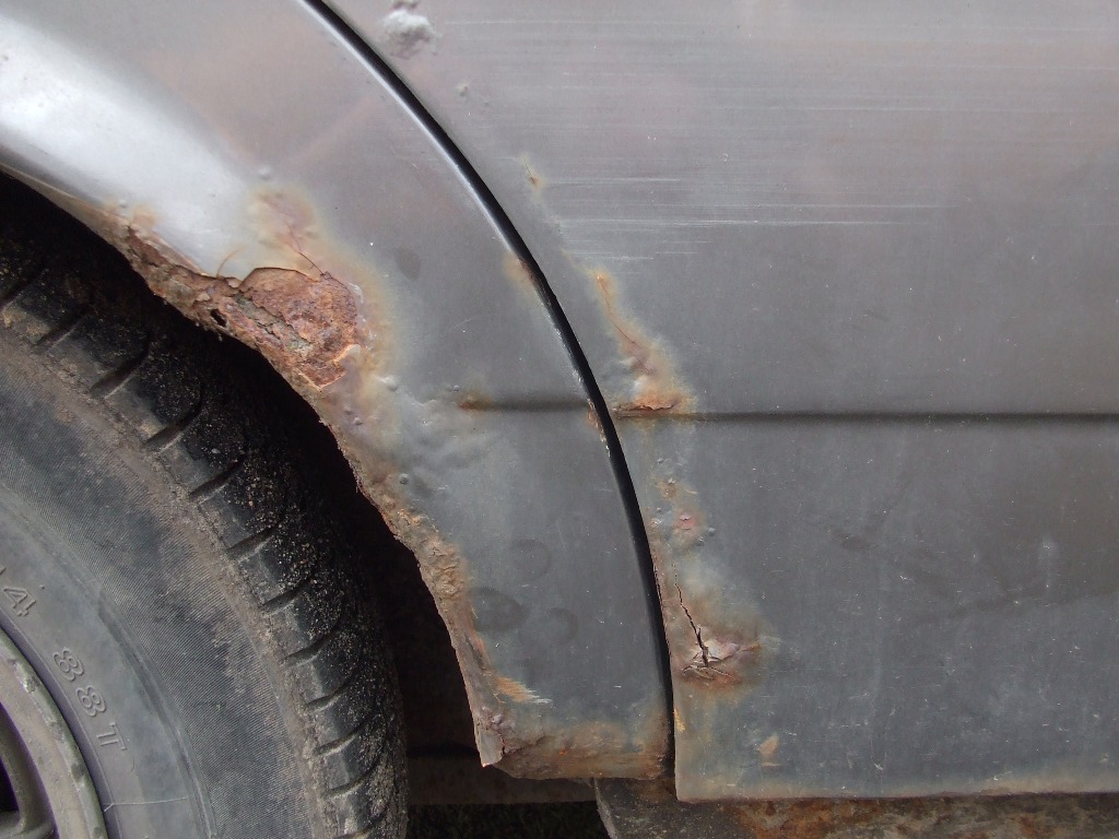

2.JPG [ 213.19 KiB | Przejrzano 27338 razy ]
Na tym zdjęciu chyba najlepiej widać z jakim grzybem miałem do czynienia :)

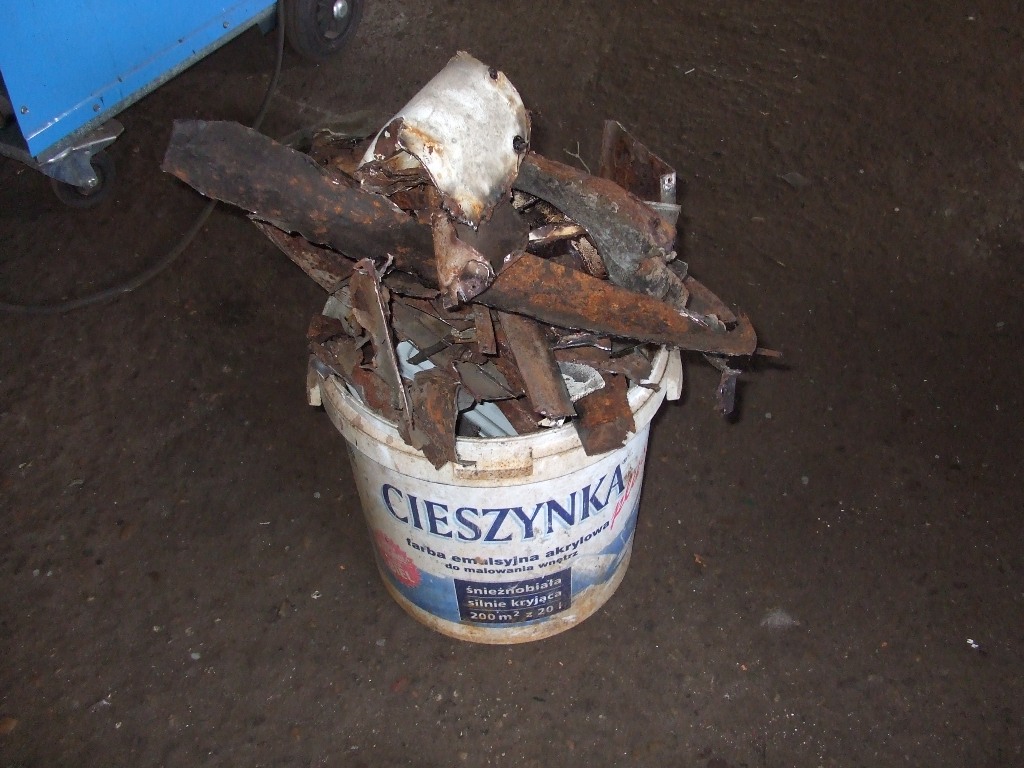

Oraz o ile dobrze pamiętam cztery takie wiadra rdzy... :lol:
32.1.JPG [ 202 KiB | Przejrzano 27323 razy ]
Strasznie nędzny to był widok :(
