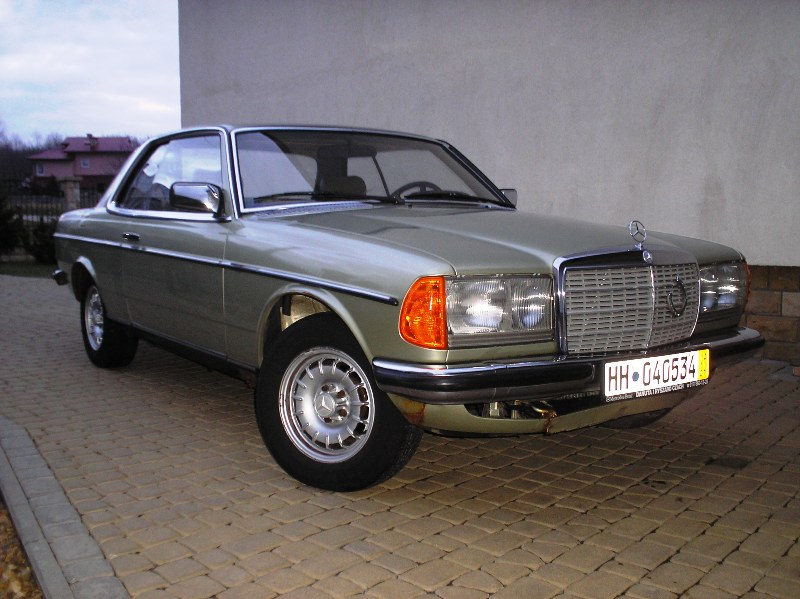

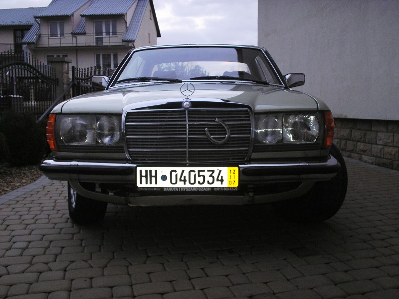

Mercedes C123 230 CE z 1982 zakupiłem go w 02.2008 od pierwszego właściciela z Niemiec. Auto było w przyzwoitym stanie i o małym przebiegu bo raptem 121 000 km. Wyposażenie pojazdu:

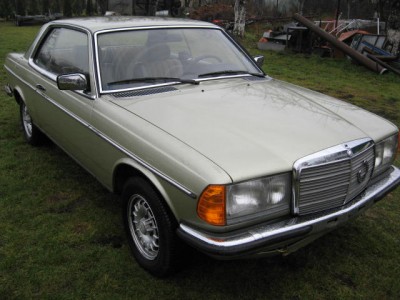

Kilka zdjęć z ogłoszenia
IMG_0734.JPG [ 61.32 KiB | Przejrzano 15598 razy ]
IMG_0712.JPG [ 71.25 KiB | Przejrzano 15598 razy ]

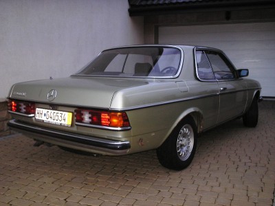

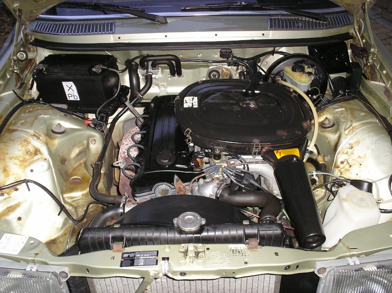

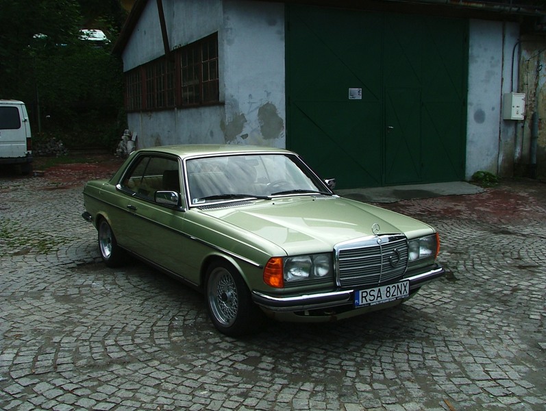

oraz już po przyjeździe do domu i wstępnym posprzedawaniu i umyciu
P1010101.JPG [ 107.01 KiB | Przejrzano 15598 razy ]

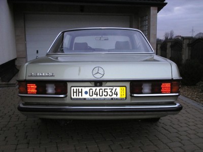

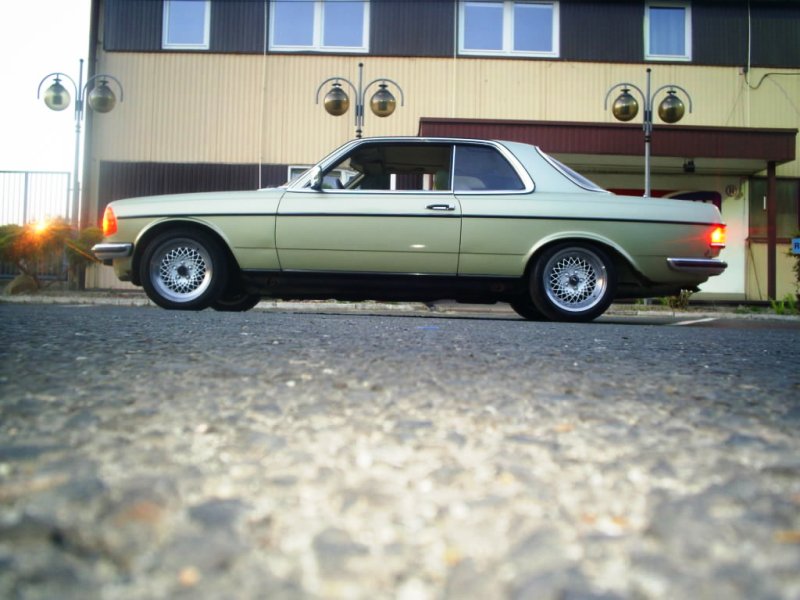

05.2008

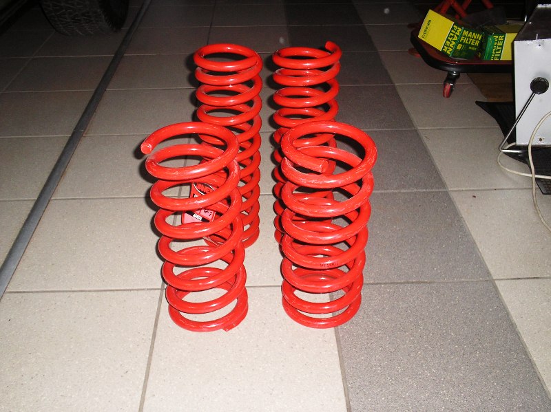

Autko otrzymało nowe błyskotki:
P1010033.JPG [ 124.11 KiB | Przejrzano 15597 razy ]
P1010001.JPG [ 122.17 KiB | Przejrzano 15597 razy ]
P1010004.JPG [ 132.96 KiB | Przejrzano 15597 razy ]

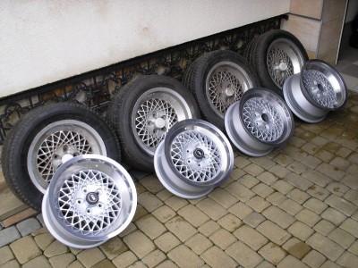

Sprężyny JAMEX i felgi RIAL 7X16 i 8X16
P1010007.JPG [ 117.58 KiB | Przejrzano 15597 razy ]
P1010008.JPG [ 123.98 KiB | Przejrzano 15597 razy ]
Efekt końcowy
S5025121.JPG [ 78.11 KiB | Przejrzano 15597 razy ]

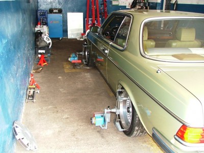

Ustawianie zbieżności

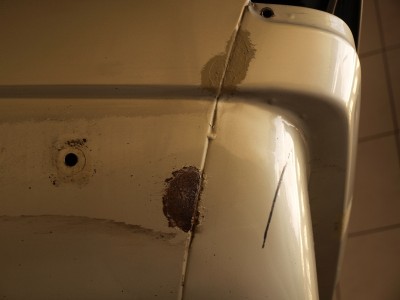

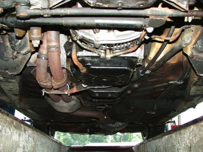

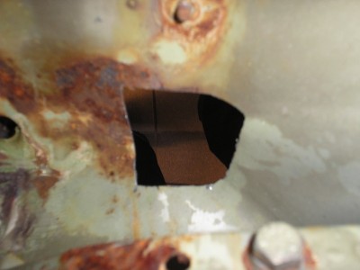

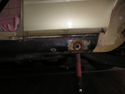

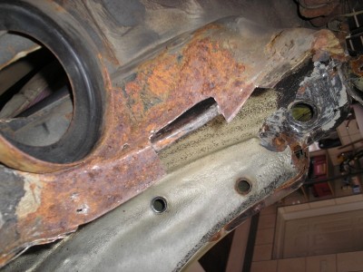

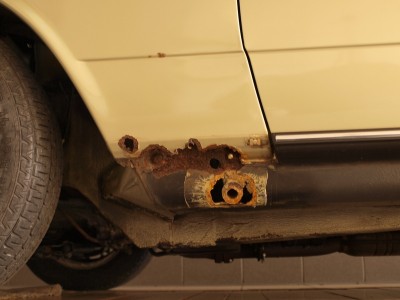

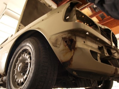

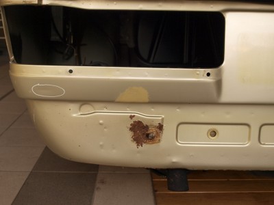

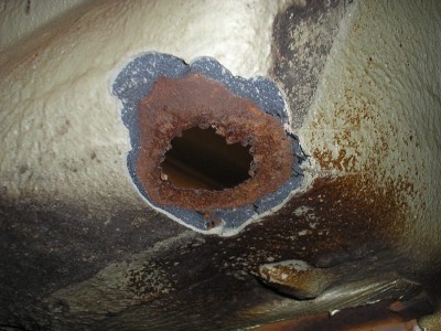

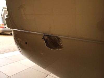

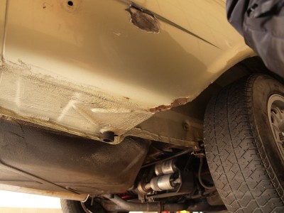

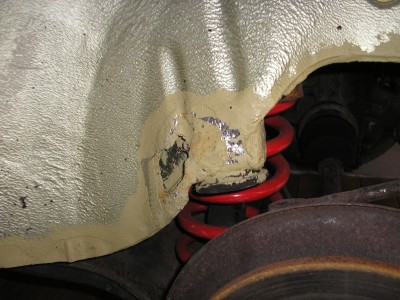

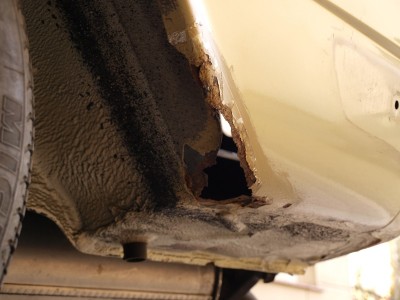

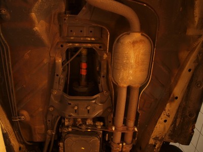

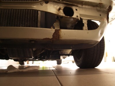

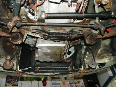

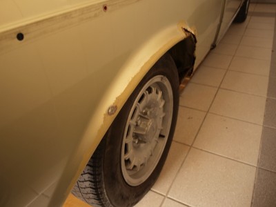

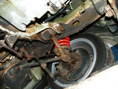

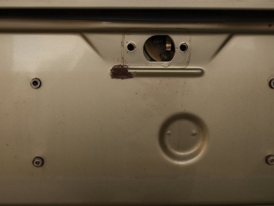

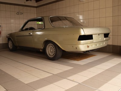

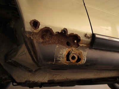

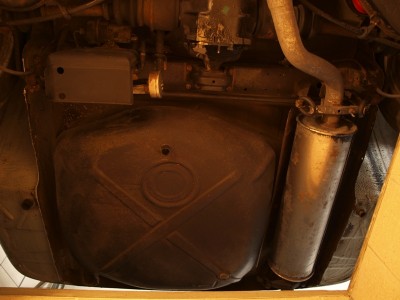

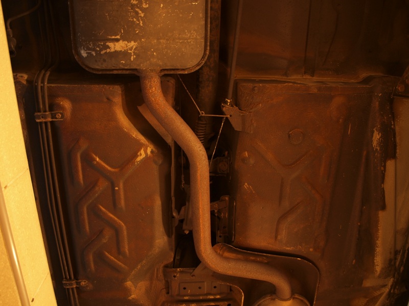

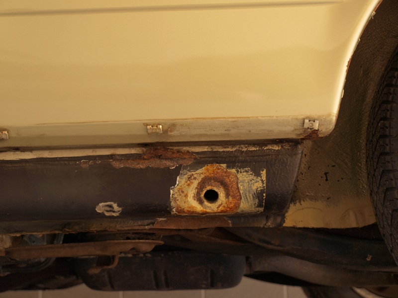

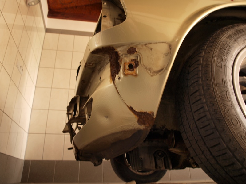

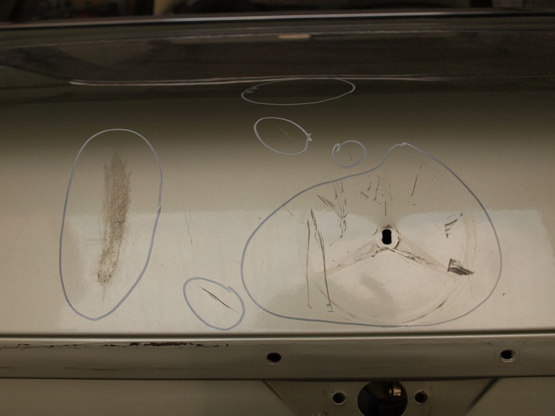

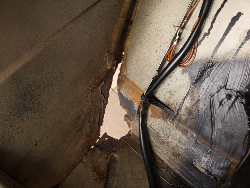

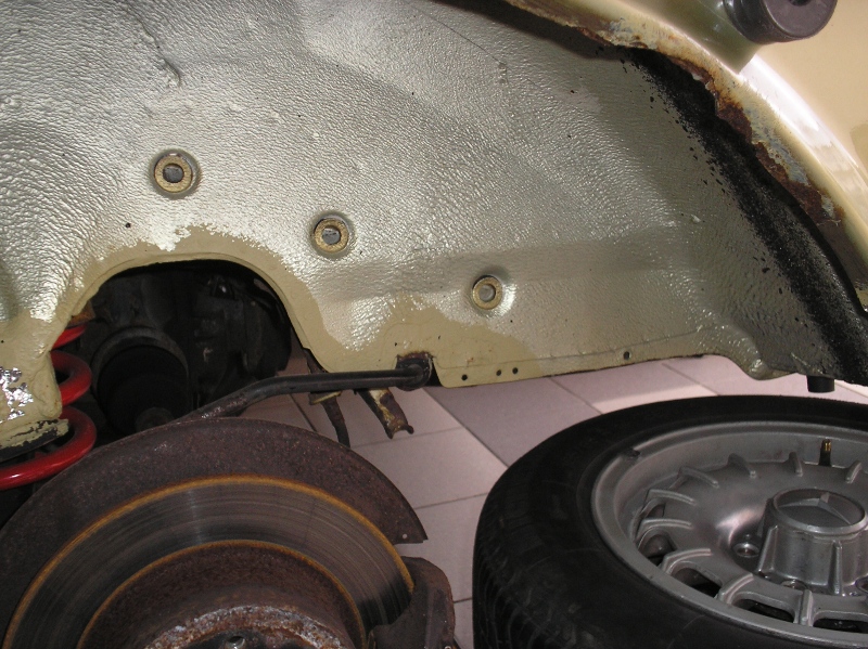

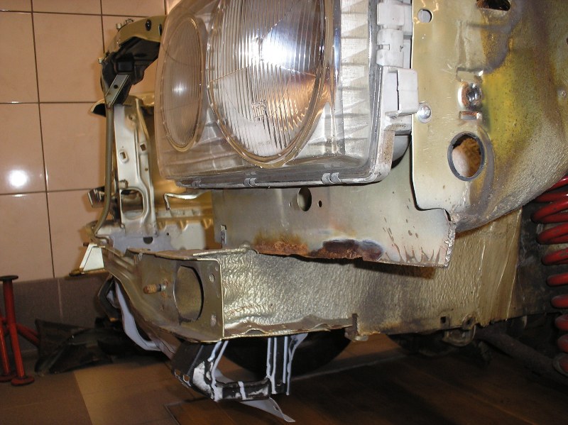

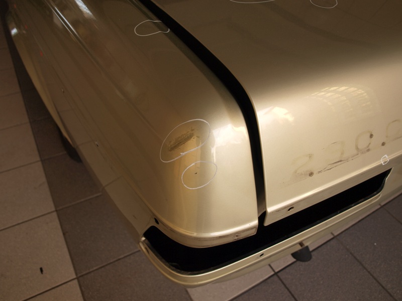

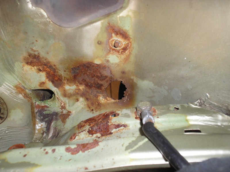

Podjęcie decyzji o remoncie mojego mercedesa, który przerodził się w kompleksową renowacje która trwa do dnia dzisiejszego. W tym temacie będę chciał przybliżyć wam moją próbę przywrócenia tego autka do staniu salonowego.
Zdjęcia przedstawiają stan pojazdu przez pracami blacharsko-lakierniczymi.
PB183653.JPG [ 125.15 KiB | Przejrzano 15579 razy ]
PB183751.JPG [ 116.43 KiB | Przejrzano 15579 razy ]
PB183753.JPG [ 108.63 KiB | Przejrzano 15579 razy ]
PB183755.JPG [ 137.65 KiB | Przejrzano 15579 razy ]
PB183757.JPG [ 93.4 KiB | Przejrzano 15579 razy ]
PB183759.JPG [ 98.02 KiB | Przejrzano 15579 razy ]
PB183761.JPG [ 106.59 KiB | Przejrzano 15579 razy ]
PB183763.JPG [ 85.41 KiB | Przejrzano 15579 razy ]
PB183765.JPG [ 97.33 KiB | Przejrzano 15579 razy ]
PB183767.JPG [ 140.15 KiB | Przejrzano 15579 razy ]

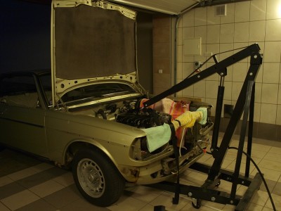

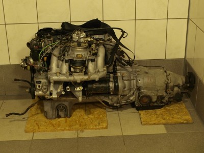

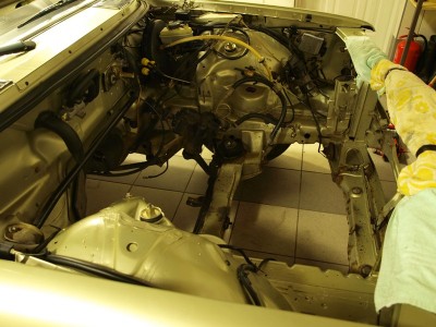

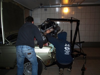

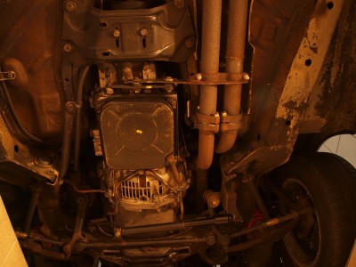

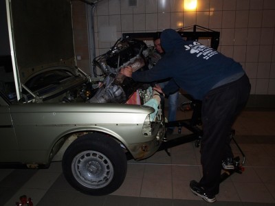

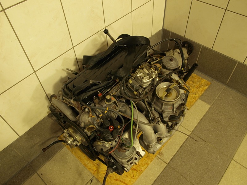

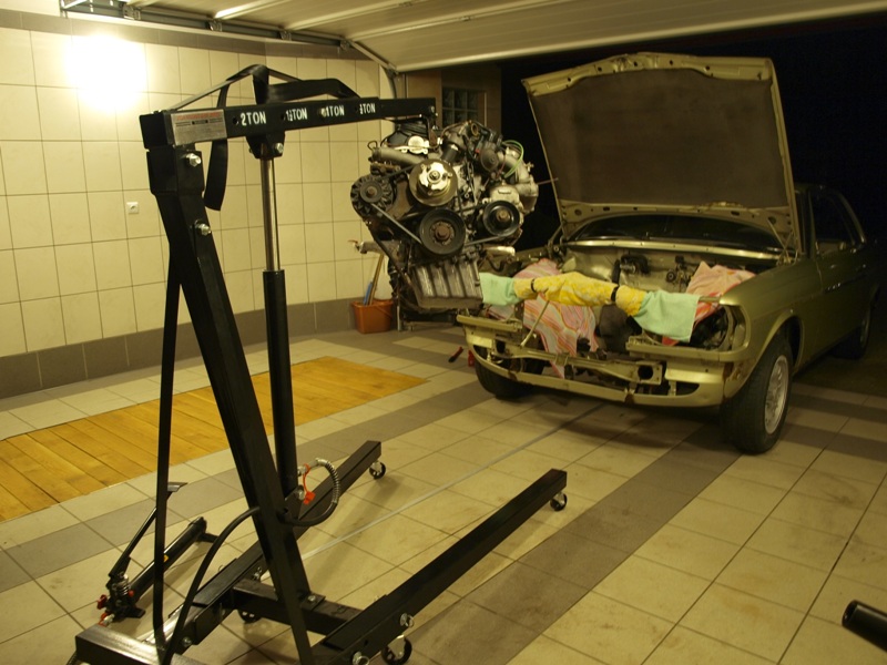

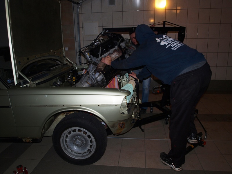

11.2009

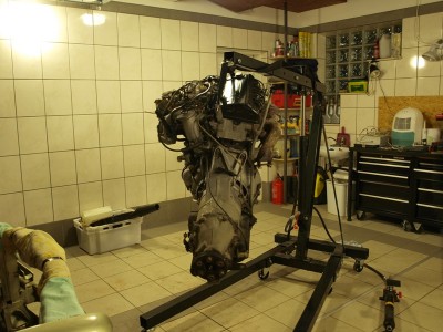

Wymontowanie silnika
PB213828.JPG [ 120.54 KiB | Przejrzano 15577 razy ]
PB213857.JPG [ 133.22 KiB | Przejrzano 15577 razy ]
PB213860.JPG [ 142.39 KiB | Przejrzano 15577 razy ]
PB213869.JPG [ 145.33 KiB | Przejrzano 15577 razy ]
PB213874.JPG [ 156.85 KiB | Przejrzano 15577 razy ]
PB213895.JPG [ 135.35 KiB | Przejrzano 15577 razy ]
PB213902.JPG [ 141.21 KiB | Przejrzano 15577 razy ]
PB213922.JPG [ 145.03 KiB | Przejrzano 15577 razy ]

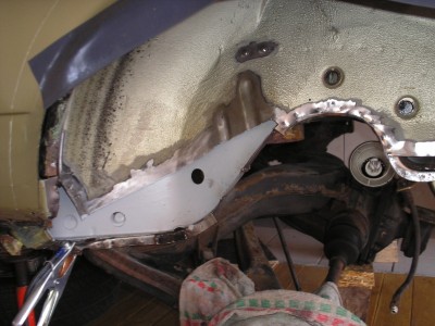

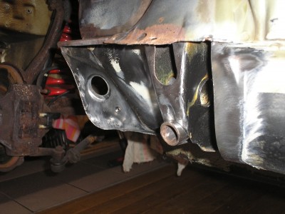

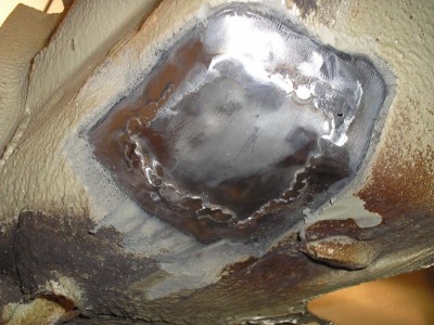

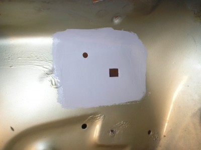

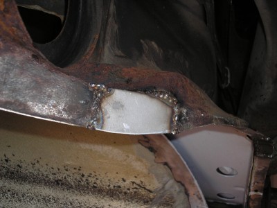

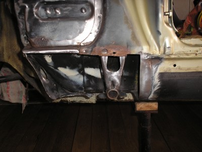

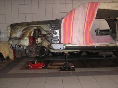

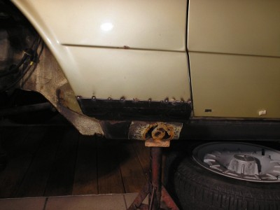

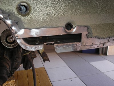

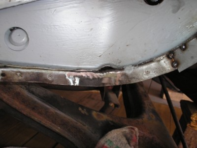

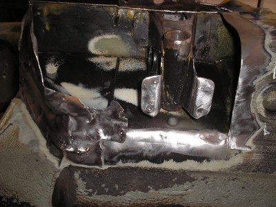

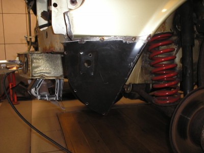

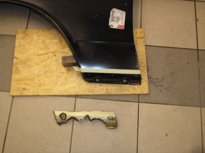

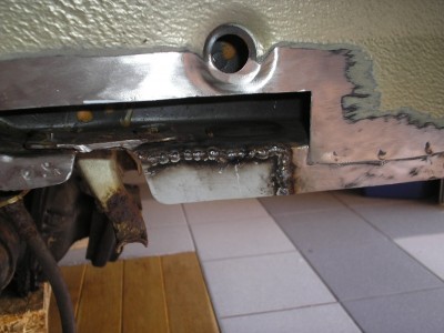

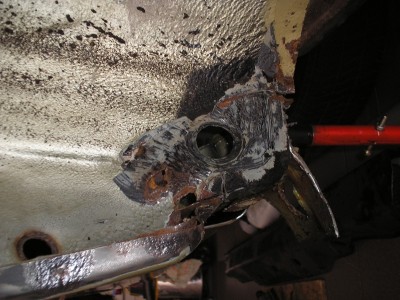

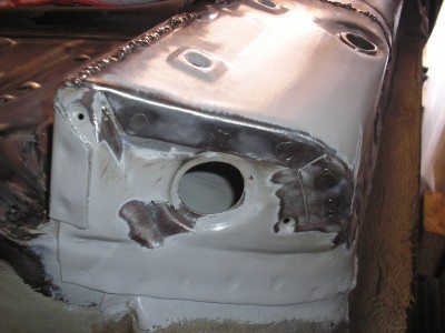

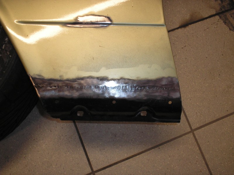

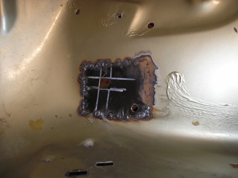

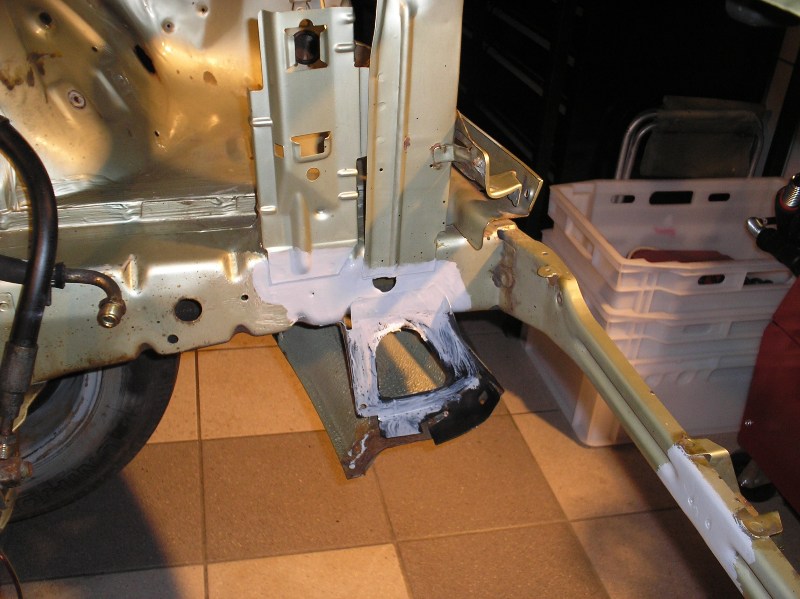

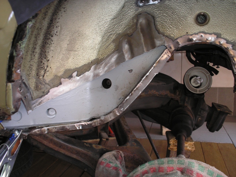

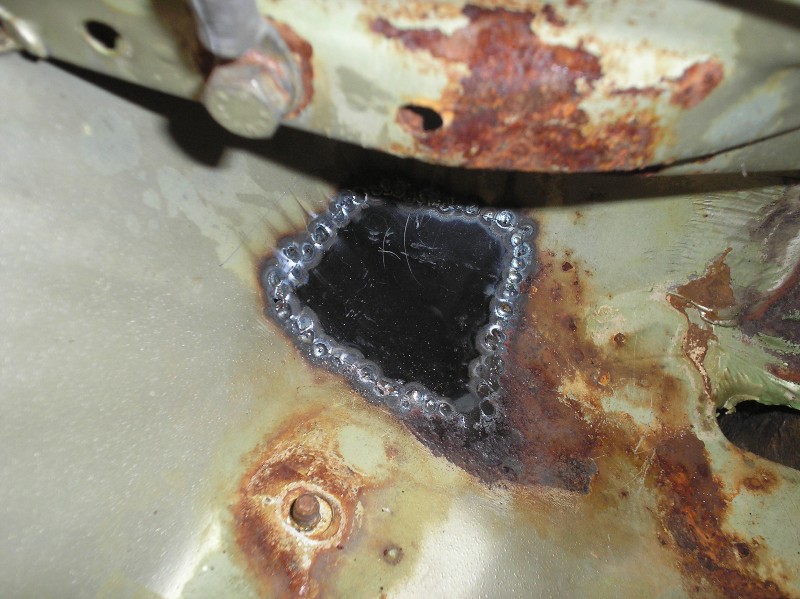

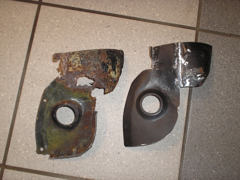

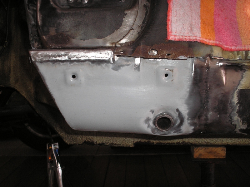

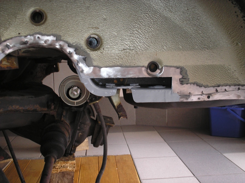

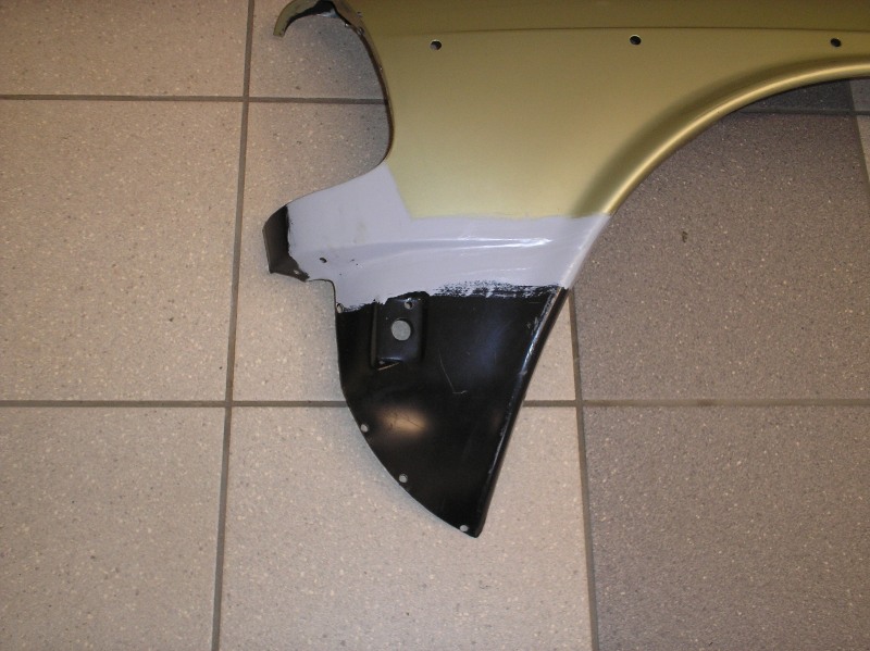

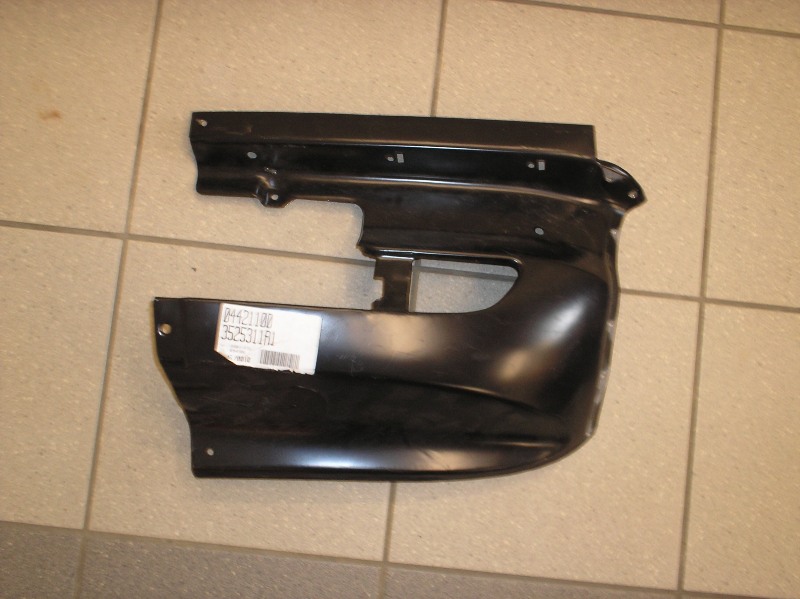

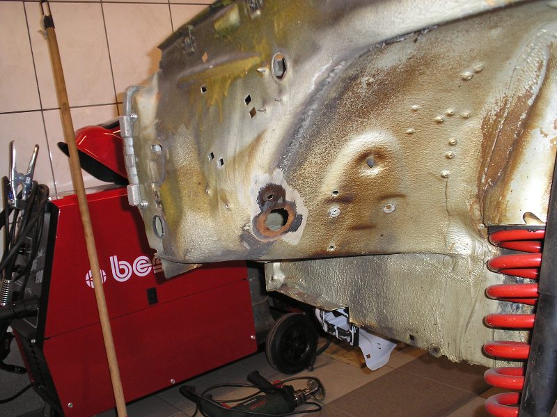

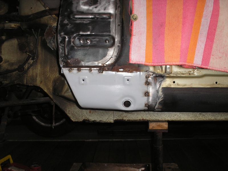

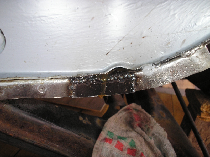

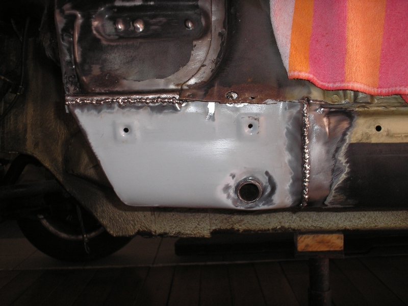

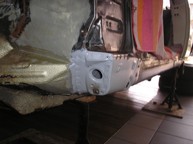

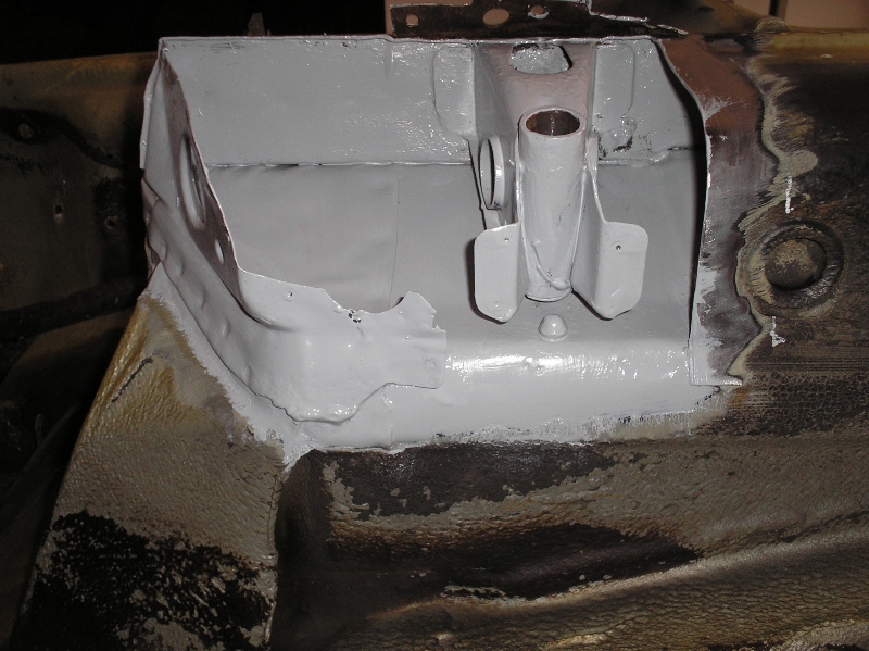

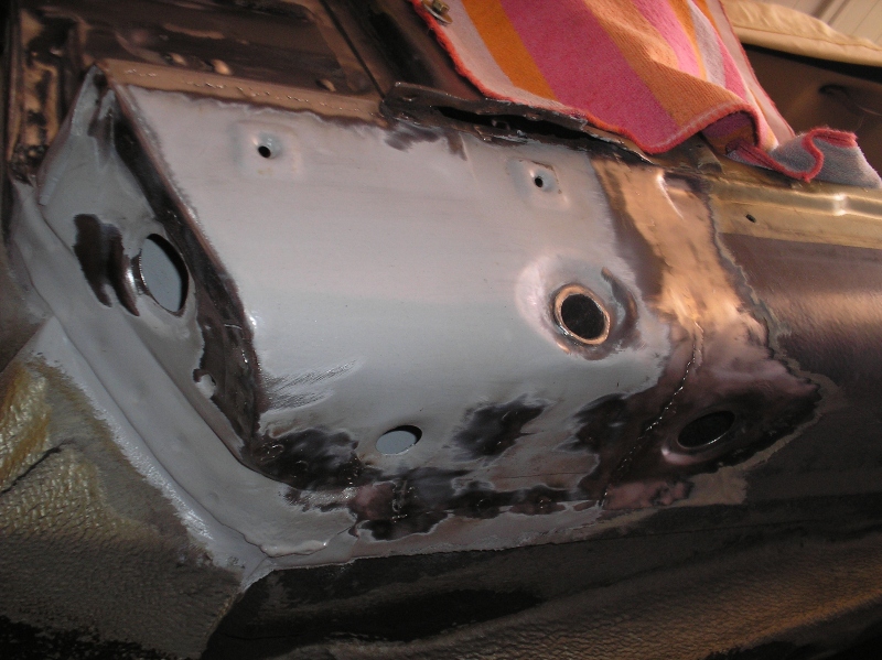

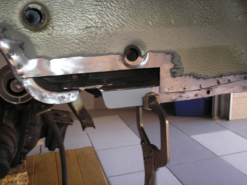

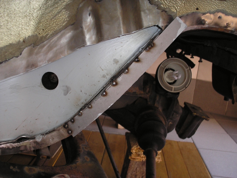

01.2010-11.2011

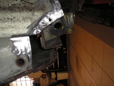

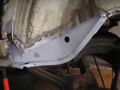

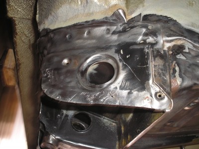

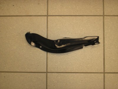

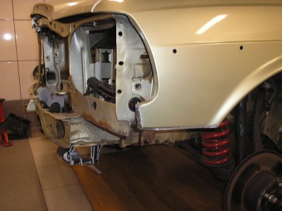

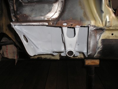

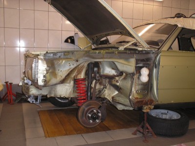

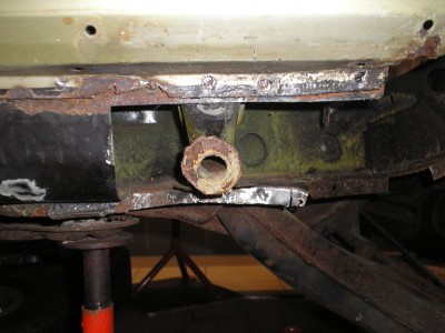

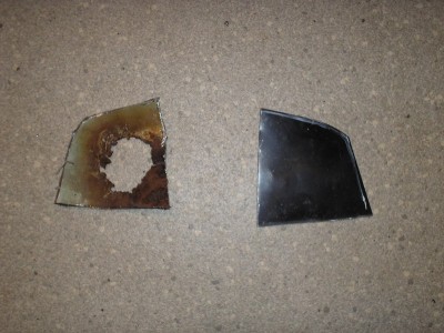

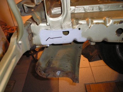

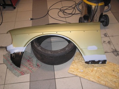

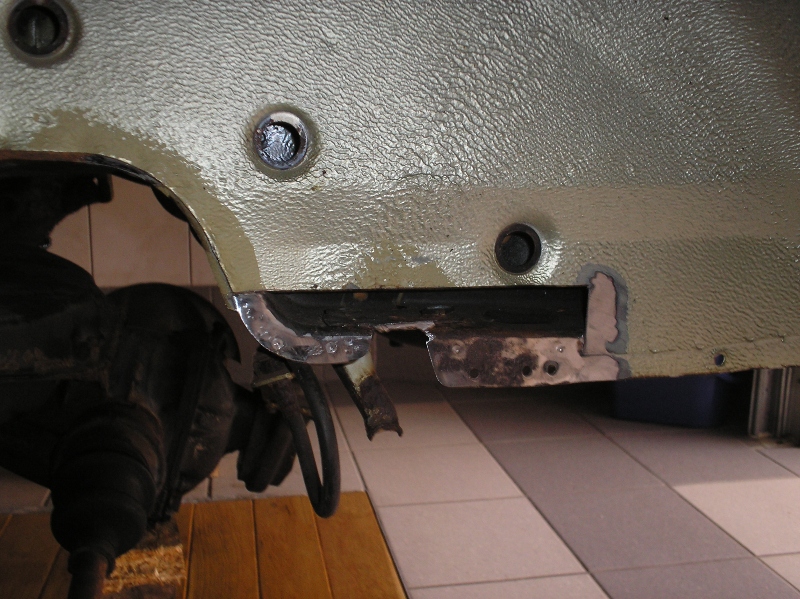

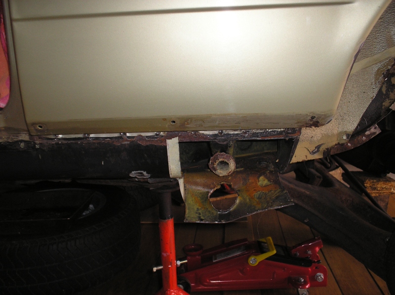

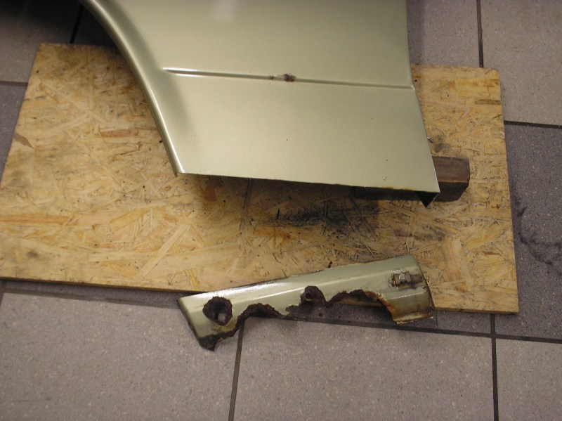

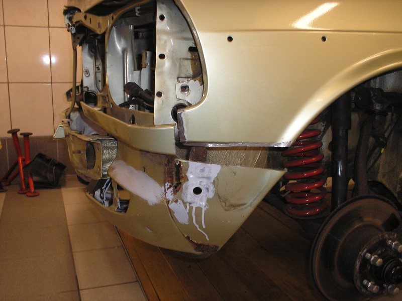

Prace blacharskie, które po dłuższym namyśle wykonałem sam trwały prawie 2 lata. Cały przebieg moich zmagań przedstawiają zdjęcia poniżej.
P1010012.JPG [ 103.11 KiB | Przejrzano 15574 razy ]
P1010015.JPG [ 122.05 KiB | Przejrzano 15574 razy ]
P1010001.JPG [ 122.08 KiB | Przejrzano 15574 razy ]
P1010002.JPG [ 101.98 KiB | Przejrzano 15574 razy ]
P1010003.JPG [ 96.94 KiB | Przejrzano 15574 razy ]
P1010005.JPG [ 100.15 KiB | Przejrzano 15574 razy ]
P1010028.JPG [ 101.71 KiB | Przejrzano 15574 razy ]
P1010019.JPG [ 113.97 KiB | Przejrzano 15574 razy ]
P1010016.JPG [ 97.19 KiB | Przejrzano 15574 razy ]
P1010021.JPG [ 96.64 KiB | Przejrzano 15574 razy ]
