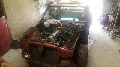

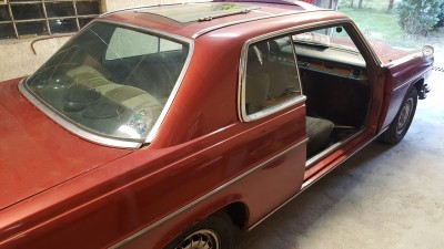

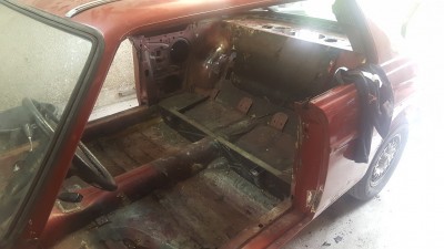

Witam, zacząłem rozbierać mojego zgroba do piaskowania, tylko że obawiam się że zostanie z niego firanka. Pierwsze foty. Narazie wewnętrzne nadkola tylne się posypały, "oczodoły" w błotnikach i ogólne parchy z zewnątrz.

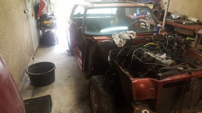

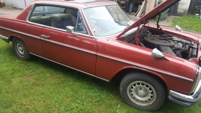

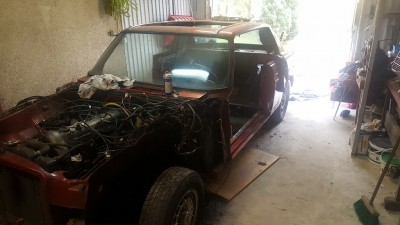

Powoli do przodu.
