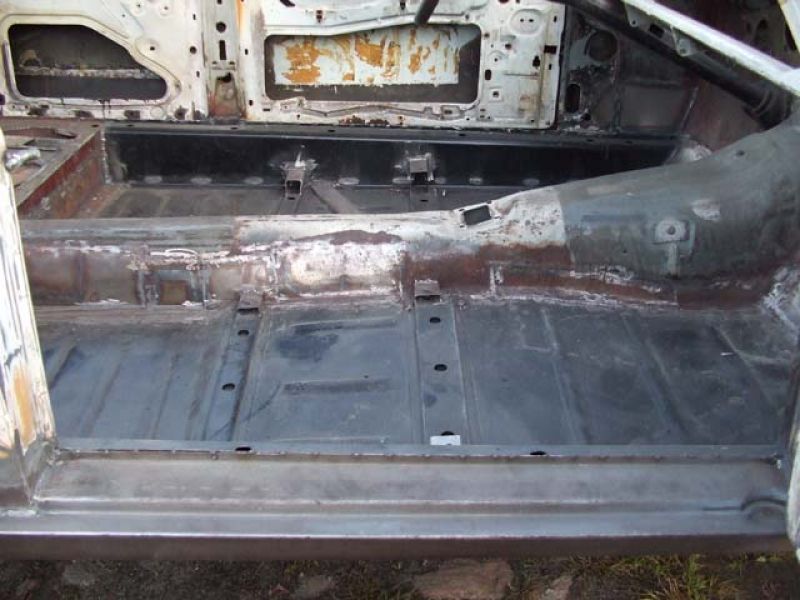

Przetłocznia i mocowania foteli można zamówić oryginalne !!
Podłogi też są jakieś dziwne, sam je tłoczyłeś czy to jakiś krajowy wyrób??

sebi pisze:
Chodzi mi o to że ktoś musiał Cię ukierunkować i powiedzieć co i jak, ktoś z doświadczeniem i to wieloletnim
Nie... Sam się "wyrobiłem" że tak powiem. Takie mam poprostu wypobrażenie o dobrze zrobionej blacharce...
sebi pisze:
Przyznam się że nie wiedziałem... No cóż, ja już zostanę przy tych. Są dobrze wyprofilowane do tej podłogi. Oryginalne mogłyby nie pasować, bo tutaj jest większy skos w stronę progu...
Podłogi niestety krajowe... W nie jednej /8 na tym forum już takie same widziałem.

Trzeba przyznać, że fach w ręku masz i może być już tylko lepiej.
Mam jedną uwagę: usuń do gołej blachy przed malowaniem te czarną farbę zabezpieczającą.
Na elementach oryginalnych z ASO wystarczy tylko zmatowić, ale w tym przypadku blachy nie są tak dobrej jakości i zabezpieczenie przed korozją powinno być priorytetem, aby twoja robota nie poszła na marne.

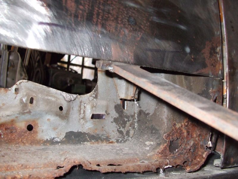

Oto obiecane fotki z odbudowy drzwi (kierowcy).
Wspawane tymczasowe usztywnienie kilka centymetrów nad wyciętym elementem płatu:
Niema to jak samorobne narzędzia :lol: to wykorzystuję do zaginania rantu o którym już pisałem na początku tematu:
Dzięki temu rant jest równej szerokości:
Pewnie za to też mi się dostanie... Ale jakoś nie wydaje mi się by były do tego reperaturki...
Kolejne samorobne proste narzędzie... Tym razem do wyginania tego "uskoku" na korytku. Reszta na giętarce.
Pozostało jeszcze cynowanie.
I to tyle...
Klejne zdjęcia prawdopodobnie pojawią się tu po lakierowaniu, czyli dłuuugo nic tu się nie będzie działo...
