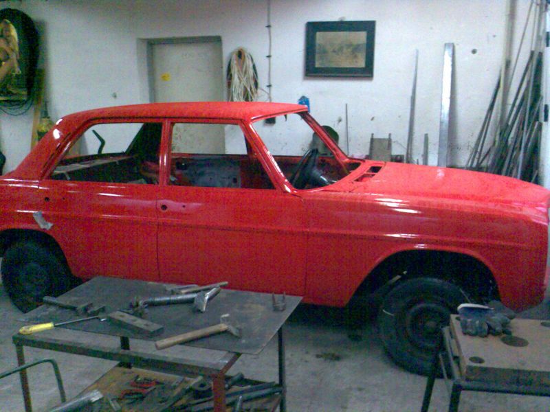

Witam po baaardzo dlugiej przerwie....
nawet nie wiem od czego zaczac tak sie ciesze... czym to jest spowodowane zobaczycie troche nizej na foto, ale do rzeczy... jak dobrze niektorzy pamietaja 31 maja 2006 roku zaczalem reaktywacje mojej 115stki. Dzis, dnia 11 grudnia 2007 roku po prawie poltorarocznym porodzie Pierwsza Dama mojej familii znow zawitala w nasze progi. nie moge sie na Nia napatrzec. Jest piekna, lsniaca i w koncu wiem ze predzej sie zlamie szyfr w sejfie federalnych rezerw zlota niz tyl w Mojej Mercedes. Naprawde kosztowalo mnie to wiele czasu i wyrzeczen, 23-letni student na wlasnym utrzymaniu zawsze ma krucho z doplywem gotowki lecz staralem sie pomagac przy pracach blacharskich jak tylko moglem by obnizyc koszta ale tez sie czegos nauczyc. Na chwile obecna nauczylem sie tego ze auto to szybko mi sie nie zwroci, ale szacunek jakim go darze pozwoli mi sie nim dlugo cieszyc. Zdaje sobie sprawe ze karoseria na kolach to jeszcze nie koniec, ale w koncu moge powiedziec ze wiecej niz polowa. sporo rzeczy przez ten czas przygotowalem i teraz zostaje to tylko pomontowac. Jako ze w najblizszym czasie mam przerwe w pracy postaram sie jak najwiecej czasu poswiecic przy samochodzie co bede uwiecznial na kliszy.
Mam jednoczesnie prosbe do osob ktore reaktywowaly juz /8, gdyz podczas tego dlugiego okresu spalil mi sie komputer i szlag trafil 500 zdjec z demontazu czesci. chodzilo by mi o to aby ktos z was mi pomogl i przeslal powiedzmy plyte z foto swojego mercedesa poczta, co pomoze mi przy montazu. aha zalezy mi na zdjeciach przewodow hamulcowych, paliwowych jak i rozmieszczenie linek od hamulca pomocniczego, oraz foto wnetrza. - wiadomo chodzi mi o wszystkie szczegoly. jakby ktos byl na tyle uprzejmy prosze dac znac.
No to ja sie zabieram do roboty, a wy szykujcie jakis zlocik na wiosne 2008, hehe.
zdjecia kiepskiej jakosci, bo z telefonu, ciagle padalo i byl polmrok. jutro jak bedzie lepsza pogoda wystawie go na zewnatrz i zrobie fotosesje...
aha klape bagaznika i jeden blotnik dostane w miedzyczasie bo wymagaja poprawek, lakier tez bedzie jeszcze polerowany...
aha, moglby mi ktos podeslac link do montazu szyb? bo wiem ze juz taki temat by zakladany ale nie moge znalezc...
