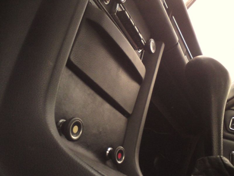

Było trochę przerwy w tym moim całym składaniu stopiętnastki, ale od jakiegoś czasu dzień w dzień od 9tej do 18stej siedzę i składam. Jest jeszcze parę rzeczy do zrobienia ale sądzę że jeszcze jakiś miesiąc i będziemy latać [zlosnikz] ...
Pozostało na chwilę obecną wrzucić silnik, odpowietrzyć hamulce i z grubsza można latać. Zostaje parę rzeczy do poprawienia i jeszcze kilka pierdół do zrobienia typu polerka lakieru, montaż listew bocznych, regeneracja chłodnicy, tapicerka progów i.... jeszcze trochę, ale mimo wszystko bliżej niż dalej. Zdjęcia zrobione na szybko telefonem ale efekty widać. Pierwszą poważną sesyjkę zdjęciową cyknę za jakieś dwa tygodnie jak dostarczę auto do mechanika żeby wrzucić motor, ( wtedy po ponad roku w zamknięciu auto ujrzy światło dzienne ) . A na chwilę obecną jest tak:
SZCZĘŚLIWY WŁAŚCICIEL
kierownica będzie pierwszoseryjna
