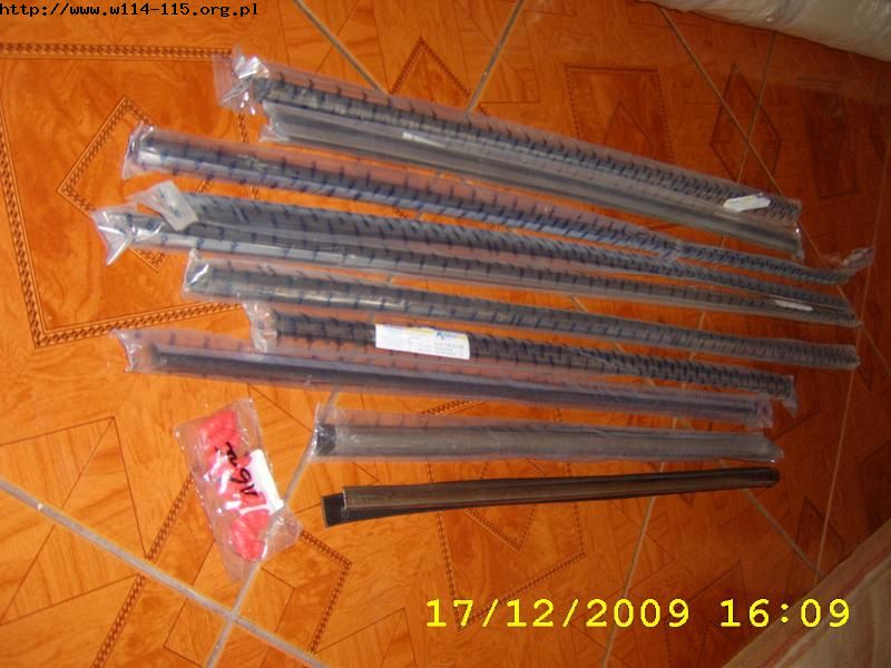

Udało mi się kupić parę nowych drobiazgów: uszczelka przedniej szyby, 2 uszczelki szyberdachu, znak na klapę i komplet listewek [zlosnikz] [zlosnikz] jeszcze czekam aż przyjdą uszczelki tylnej szyby i uszczelki drzwi :lol: :lol:

była mowa na forum o tych tureckich listwach!!! zrób przymiarkę, jestem ciekaw ;)

No nawet tak źle to nie wygląda po założeniu, ładnie przylega, błyszczą się i są nowe, [zlosnikz] jestem tylko ciekawy jak przy normalnym użytkowaniu się będą spisywać [zlosnikz]
