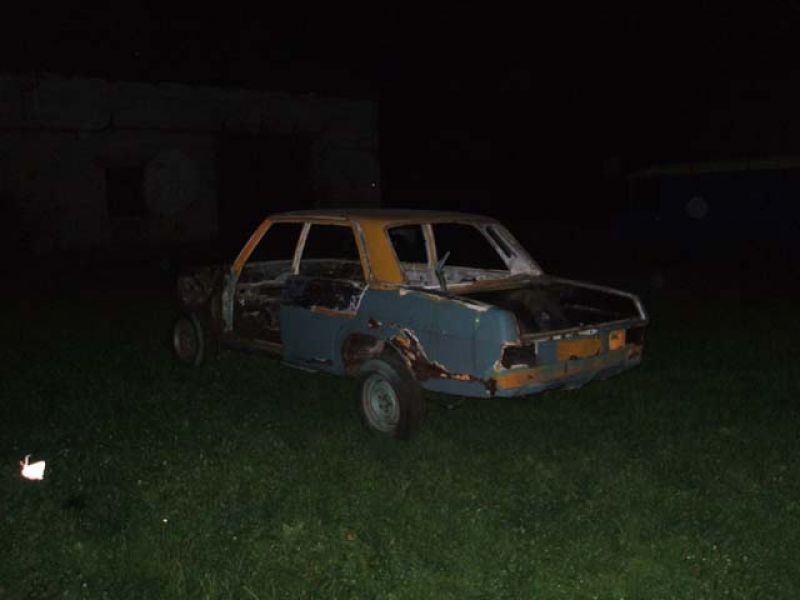

Założenie jest takie, że auto zostanie jak naj staranniej odrestaurowane nie wyremontowane. Rozumiecie o jaką różnicę mi chodzi ;)

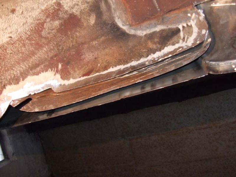

Nie miałem pojęcia jak powinna wyglądać podłużnica więc zrobiłem szablon z drutu tak "mniej więcej"
Okazało się że nie do końca tak być powinno ale jest ok wahacz nie uderzy i jest wystarczająco solidna (na tym foto nie dokończona)

Od teraz będę się posługiwał bardziej uniwersalnym terminem "ODBUDOWAĆ". Tak więc mam zamiar ODBUDOWAĆ tego Mercedesa, czy to się komuś podoba, czy nie :P Z drugiej jednak strony wydaje mi się, że nie można na samym początku oburzać się dlatego że piszę o "restauracji pojazdu", gdyż do efektu końcowego jeszcze daleka droga. Tak czy inaczej od teraz ODBUDOWUJĘ i myślę, że został osiągnięty kompromis co do określenia moich prac. KROPKA
heniekx pisze:
Musisz zrozumiec że tak zardzewiała skorupa już nigdy nie odzyska pełnej sztywności a to z kolei znacznie wpływa na bezpieczeństwo nie tylko Twoje ale też innych użytkowników dróg!!
To, że auto nie odzyska fabrycznej sztywności, to sprawa oczywista. Jednak wydaje mi się, że będzie bardziej zbliżona do fabrycznej, niż w nie jednym 10cio letnim golfie, czy tym podobnym... Stan techniczny będzie doprowadzony do oryginalnego, więc nie rozumiem skąd miałoby się brać zagrożenie... A tak poza tym, to myślę, że jednak największym zagrożeniem na drodze jest kierowca :-?

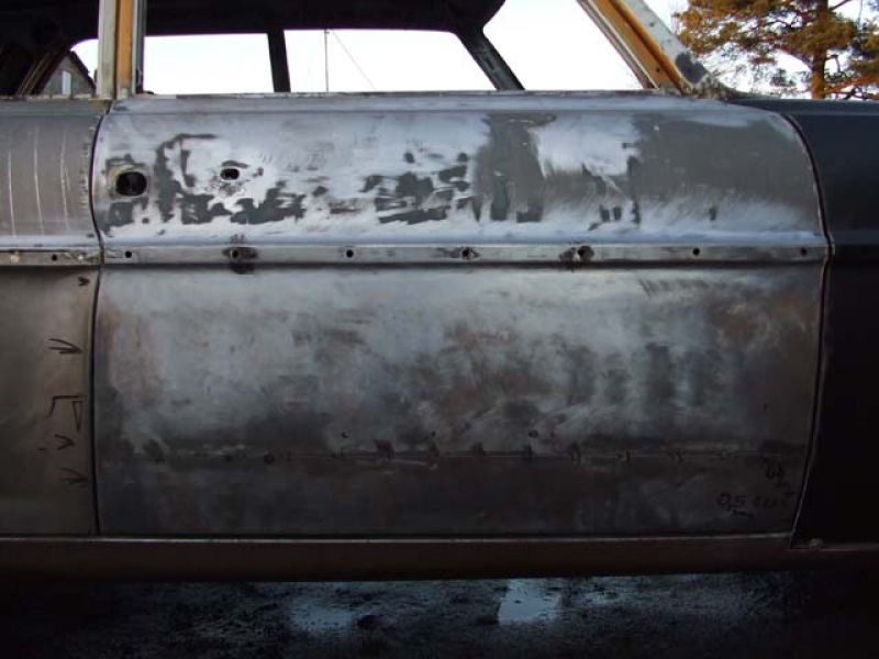

Dziękuję wszystkim za wypowiedzi! W dalszym ciągu będę relacjonował postępy prac. Dorzucę jeszcze najbardziej aktualne foty. Następnie opiszę "krok po kroku" jak walczyłem z drzwiami. Oczywiście również dodam zdjęcia.
Pozdrawiam. <br>Dodano po 28 minutach.:<br> Obrazek
Fragment obramowania drzwi był skorodowany... ale jakoś udało się go odtworzyć [zlosnik]
