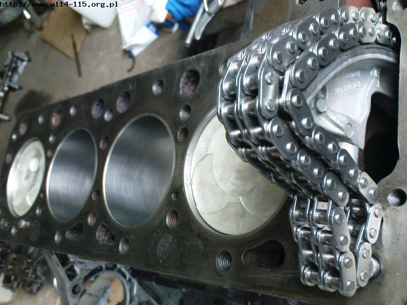

Tak zaraz po piaskowaniu należy gruntować. Ja gruntowałem farbą epoksydową z firmy APP, na cały samochód poszło 7kg <br>Dodano po 16 minutach.:<br> W tym tygodniu zajmowałem się składaniem silnika, tak to wygląda [zlosnikz] :
wszystko ładnie poszło a silnik nie pali :-? najprawdopodobniej pompa niedomaga, a nikt nie chce się podjąć naprawy :x
wymień na inną jest ich dużo na rynku (ja osobiście dopiero piątą kupiłem sprawną [zlosnik] ),pasuje też od 123,124.....

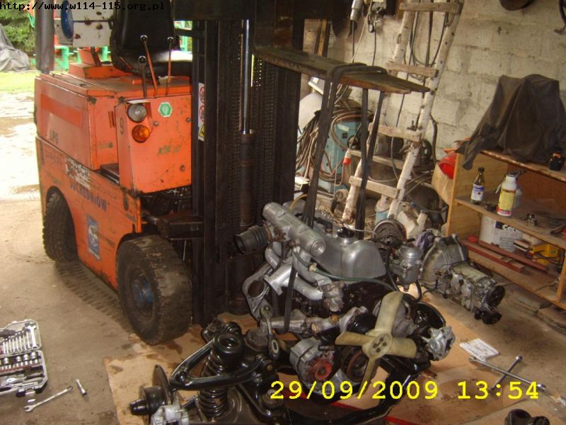

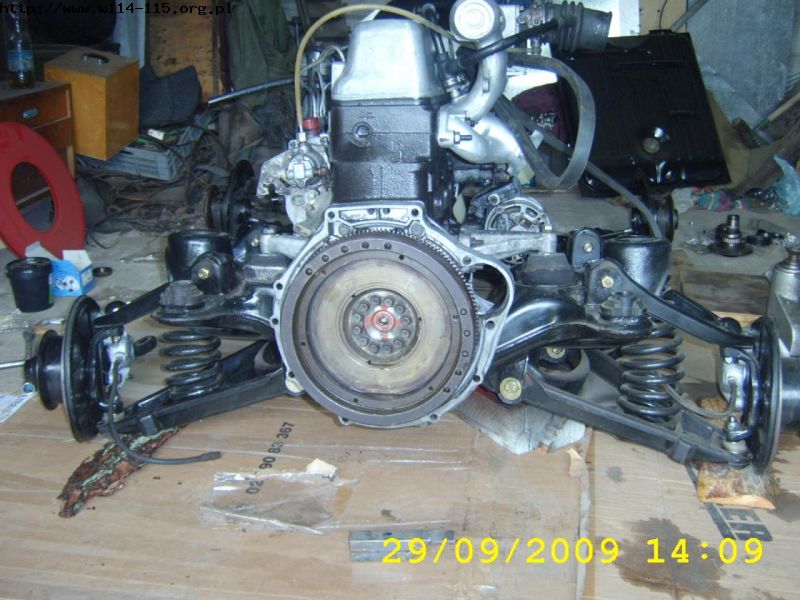

zawieszenie wreszcie skompletowane ;) Teraz pozostało czekanie na karoserię 8)

Post: śr wrz 30, 2009 7:03 pm
Posty: 317
Lokalizacja: Wrocław&Swojec
szacunek :D Powiedz Mi Co to jest to czarne na belkach i wachaczach ? i czym doczyszczasz te elementy??? jestem na tym samym etapie z zawiechą :D tylko ze W123 nie wejdzie silniczek od spodu :( wiedz trza osobno wszystko robic,

Wszystko jest pomalowane najpierw podkładem a potem normalną olejną farbą. Czyszczenie tradycyjne [zlosnikz] czyli szczotka druciana, wiertarka z druciakiem, nóż, śrubokręt i się bawisz w czyszczenie parę dni 8) ale ja bym teraz proponował piaskowanie, tylko później musisz umalować gruntem.
czekam już na karoserię, prawdopodobnie w sobotę będzie do odbioru, wnętrze już mam kompletne szyte od nowa, wieczorem rzucę fotki siedzeń, brakuje mi jedynie wykładziny na podłogę, :roll:
