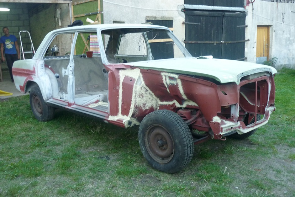

Autor:  PiotrH [ pn wrz 21, 2015 9:19 am ]
Tytuł:  Re: [115] 240D 3.0 "Żaba" - od podstaw
I można powiedzieć, że wyjechała z garażu ;)
5.jpg [ 232.17 KiB | Przejrzano 18577 razy ]
