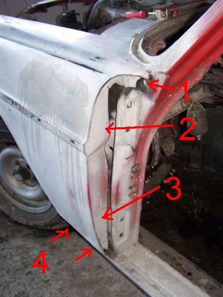

Witam, wczoraj stałem sie posiadaczem Mercedes W115 220D z 1974r i chciałbym ją wyremontować, zdaje sobie sprawe z tego ,że nie bedzie to łatwe ,ale mam nadzieje ze przy waszej pomocy dam rade.Zależy mi na tym aby auto było w jak najwiekszym stopniu zbliżone do oryginału i tak bede starał sie wszystko robić.Auto zakupiłem od kolegi Mroczny który ogłaszał sie w giełdzie na forum.Auto jeździło do 2004r i wtedy zostało wyremontowane zawieszenie i rozpoczęto remont blacharski.Auto nie ma nigdzie dziur, w zasadzie jest to teraz tylko skorupa a ja planuje jeszcze zdjąć przednie błotniki oraz wyjąć silnik. Pierwsze moje pytanie to w jaki sposób zamontowane są przednie błotniki przy podszybiu i progach ??Auto kupiłem rozebrane i boje się ,że nie podołam ze składaniem, z braków jakie zauważyłem to napewno zderzaki, szyby przód i tył oraz dywany,deska rozdzielcza oraz kierownica jest strasznie zniszczona wiec bedzie wymieniona.Z biegiem czasu będzie wiecej zdjęć. Z uwagi na szkołe i inne auta prace z pewnością będą szły wolno.Pozdrawiam Mateusz.

Witaj.
Może być trochę ciężko, skoro problemy pojawiają się już przy błotnikach... Myślę, że każdy pomoże na tyle na ile to będzie możliwe.
Śruby teoretycznie powinny być w tych miejscach:
2,3 - są dostępne od wewnątrz, czyli trzeba włożyć rękę pod błotnik od strony nadkola. Klucz 10
1,4 - są widoczne od zewnątrz
Są jeszcze 2 w miejscu, gdzie po zamknięciu maski na błotnik nachodzi atrapa i 1 w miejscu wlotu powietrza pod zderzakiem.
Reszta jest na górnej krawędzi błotnika, widoczna od strony komory silnika.

A no własnie jest tak jak myslałem , a w moim wyglada na to ,że ktoś przyspawał do progu a przy podszybiu albo zaszpachlował albo też przyspawał:(

Dziś udało mi sie zdjąć (odciąć) błotniki, tak jak przypuszczałem zostały przyspawane do podszybia i progu który okazał sie dorabiany z blachy.Sytuacja taka przedstawia sie po obu stronach auta.Pod błotnikami kolejna niespodzianka szkoda tylko ,że negatywna. Fartuchu zostały polepione z kawałków.Błotniki niestety nie nadają sie do użycia ze wzgledu na uszkodzone mocowania oraz grubą warstwe szpachli. W bagażniku pieknę zacieki bardzo grubej warstwy biteksu:(
