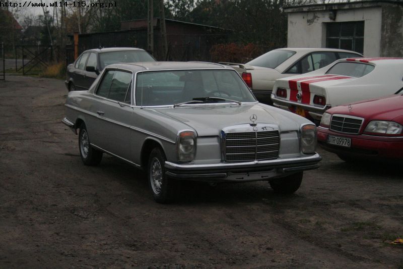

Od jakiegoś czasu, o czym informuję dopiero teraz jesteśmy ( ja i Sebi:) ) w posiadaniu 1-seryjnej W114 280CE.
Myślę, że w najbliższym czasie ukaże się Waszym oczom relacja z odbudowy, póki co kilka fotek na początek.

Post: ndz mar 08, 2009 3:12 pm
Posty: 495
Auto powoli wraca do siebie
Robert
Post: ndz mar 08, 2009 5:49 pm
RobertS pisze:
Progi z limuzyny daja rade w coupé ;)
Post: pn mar 09, 2009 11:42 am
Posty: 495
kielbik pisze:
Dają dają, liczyłem na to że zwrócisz na to uwagę :)

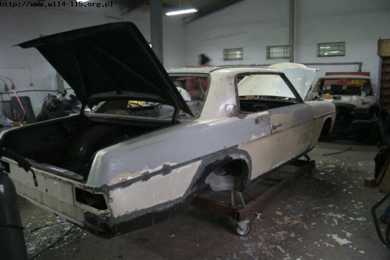

Post: wt mar 24, 2009 1:11 pm
Posty: 495
Prace powoli posuwają się do przodu, auto jest już odarte ze starych warstw lakieru i widać postępy piaskowania:
I wypisakowane błotniki:

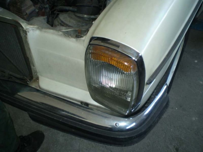

Post: pt lip 17, 2009 11:16 pm
Posty: 495
A i oto i kolejny etap prac :)
U Kilebika czekają piękne Fuchsy :), a i Becker Europa dotarł do mnie :)
Robert

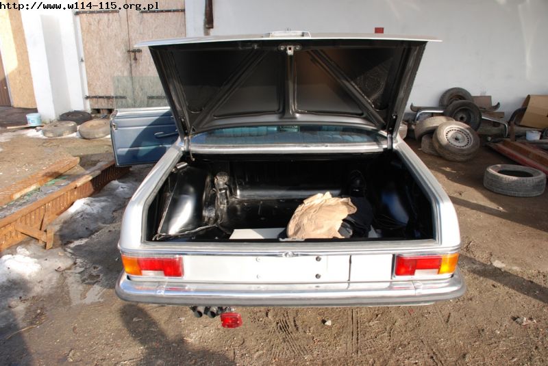

Post: pn lis 16, 2009 6:35 pm
Posty: 495
Bardzo powoli i na spokojnie zbliżamy się ku końcowi
Robert
Post: pt lut 26, 2010 6:59 pm
Posty: 495
Powoli, powoli ku końcowi
Robert

Post: wt mar 09, 2010 8:52 pm
Posty: 393
Lokalizacja: Kraków
Mam pytanie. Jak to zrobiłeś, że ten stary lakier tak ładnie całymi płatami schodził?
W123, 1984 TAXI .... 200D
Post: wt mar 09, 2010 11:38 pm
Rejestracja: wt kwie 05, 2005 11:37 am
Posty: 159
Lokalizacja: puławy/warszawa
być może został użyty Scansol.
