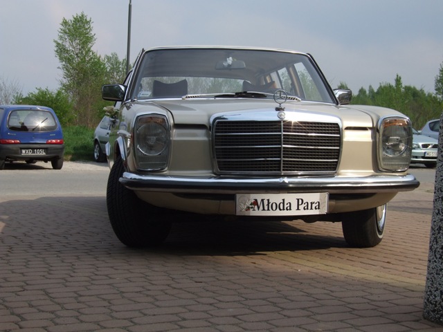

Nie posiadam niestety zdjęć z moich prac przy aucie (aha - dziś coś zaczęło terkotać w okolicach podpory wału...eh...) więc pochwalę się stanem ogólnym auta z tego miesiąca. Zdjęcia w odpowiedzi :)

Obiecane :)

Autor:  wodzirej [ ndz maja 01, 2011 11:05 pm ]
Tytuł:  Re: Mercedes w114 230.6 lang 1975 r. - kolejne lata remontu
Ok. Narazie tyle. Przewiduję, że nieco czasu u mnie zostanie :) - świetne auto - więc sukcesywnie będzie poprawiane i doprowadzane do stanu tip top :)

Autor:  REKIN-M5 [ pn maja 02, 2011 10:41 am ]
Życzę powodzenia w doprowadzaniu go do stanu ,,tip top'' zawsze będzie miło popatrzeć,a swoją droga ładne autko,bardzo mi się podoba,tylko te cyrkle na błotnikach,troszkę choinkę robią z auta,ale to kwestia gustu.
Autor:  wodzirej [ pn maja 02, 2011 11:35 am ]
Ha - dzięki :)
Wiesz, te nakładki - chciałem je usunąć, ale zostały tylko z jednego powodu....niedokładnie pasujących nadkoli, świetnie niedokładności przylegania - zwłaszcza z tyłu maskują; kiedy znajdę na to sposób nakładki polecą...Ja też nie lubię festynów 8)
Same ranty są w super stanie, więc nie ukrywam rdzy - dla jasności :)
