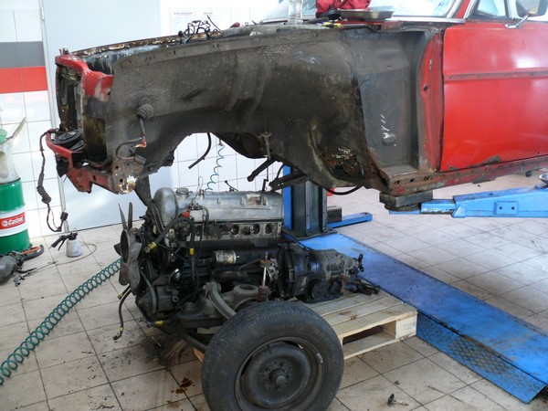

Autor:  Oponka [ sob lut 11, 2012 11:17 pm ]
Tytuł:  Re: W114 250CE odnalazł swoje miejsce....początek nowego życ
Wojny ciąg dalszy...
Choć sobota - dzień w pracy krótki to kolejny etap za nami - silnik wymontowany wraz z całym zawieszeniem przednim.
Więc kolejna bitwa wygrana - ale do końca wojny jeszcze długa droga - szykują się ciężkie walki na froncie [zlosnik] [zlosnik] [zlosnik]
Śruby choć ponad 40-letnie poszły gładko i obyło się bez efektów specjalnych.
Po zdemontowaniu silnika zawiecha idzie z powrotem do auta i dalej na demontaż szyb i deski rozdzielczej - już od poniedziałku.
Pomalutku małymi krokami naprzód [hihi]
