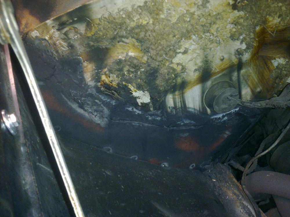

Autor:  Stomek [ pt sty 11, 2013 5:41 pm ]
Tytuł:  Re: w114 250 C 1969 Remont generalny!
Strasznie skute, zwlaszcza grodz po stronie pasazera :-? Nie jedzie elementow konstrukcyjnych spawem ciaglym??
Na jaki kolor zamierzasz polakierowac auto?? Oryginalnie chyba nie bylo szampansko zlote...
Autor:  okoman1 [ pn sty 14, 2013 4:41 pm ]
Hej,
Ściane grodziową mozna by było zrobić lepiej ale nie chciałem wyciągać silnika tzn. nie miałem możliwości a szkoda :(
Ciagłym spawem nie jedzie bo tak nie powinno się robić aby materiał mógł delikatnie pracować, upewniałem się wcześniej bo też miałem wątpliwości jak to ma wyglądać.
Oryginalnie był biały a jak ja go kupiłem juz był taki złoty piasek lub jak to nazwałeś szampańsko jakiś tam i szczerze nie widziałem piękniejszego koloru dla tego modelu. Kolega z forum jacki7878 ma 114 C w takim kolorze juz po remoncie i wygląda bosko!
Pozdro,
okoman1
Autor:  Stomek [ wt sty 15, 2013 10:49 am ]
okoman1 pisze:
A to ciekawa teoria, moze wiecej argumentow za nia , naucze czegos nowego. :roll:
Ten dol blotnika lewego radze zagumowac zamiast szpachu , aby delikatnie pracowal [zlosnik] Szpachel wczesniej czy pozniej na nim peknie. Do tego masz sztukowane bibulkowe poszycie progu z sedana i taka sama bibulkowa podloge (0,8mm), wiec o oryginalnej sztywnosci auta zapomnij.
Ta grodz wedlug mnie to niechlujstwo, ponizej masz fotke tozsamej roboty po drugiej stronie, tez bez wyciagania silnika. Wszystkie blachy robione we wlasnym zakresie.
