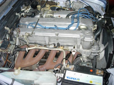

Proszę o podpowiedz - po prawej stronie silnika są takie dwa czujniki:
Czujnik po lewo to na pewno czujnik temperatury. A ten po prawo? Do czego służy?
Z tego co wiem - to jest prawdopodobnie czujnik temperatury silnika używany do dawkowania ssania oraz wtryskiwacza rozruchowego. Zmierzyłem go wczoraj i porównałem z charakterystyką - ma mała oporność (rzędu 200ohm) przy zimnym silniku - a zgodnie z charakterystyką z instrukcji do d-jetronic powinien mieć ok 4kohm przy 10st C.
Czy może ktoś ma kod części - takiego czujnika. Niestety z epc nie dałem rady nic wyniuchać!
Wowek

Nie wiem jak jest u Ciebie ale tak to wyglądało w oryginalnym 280.
Czujnki od tyłu silnika to kolejno
-czujnik wskazówki temperatury cieczy chłodzącej w zegarach(1 pin duży)
-włącznik termiczno czasowy do wtrysku rozruchowego (2piny duże)
-czujnik temperatury cieczy chłodzącej do układu D-jet(2 piny małe takie jak w reszcie wiązki D-jet)

Marcin280e - na twoim zdjęciu wygląda to zupełni inaczej niż u mnie.
Ja mam tylko 2 czujniki, widziałem jeszcze jedną wolną kostkę.
Niestety nie jestem w stanie ruszyć z elektryką bez schematu.
Oglądnąłem dziś silnik dokładnie taki jak pokazałeś na zdjęciu - miał ten czujnik. Moje auto nie może dobrze jeździć bez sygnału temperatury silnika dla układu wtryskowego. Prawdopodobnie układ jest wysterowany teraz na "ciepły silnik" - stwierdzam to gdyż - nie działa dodatkowy wtryskiwacz rozruchu i auto wyraźnie dławi się na zimnym silniku.
Wowek
