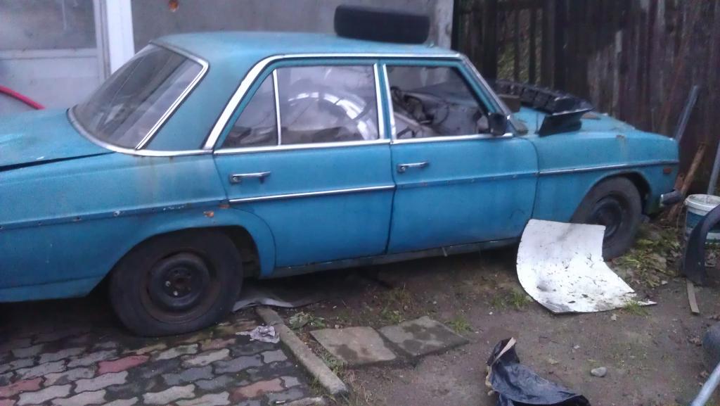

Witam na forum jestem nowy po dwóch latach poszukiwań:] (motywacji na kupno i naprawę smutka) w końcu go mam:)
przeszukując allegro napotkałem go w Koszalinie jechaliśmy po niego 160km z lawetka,
samochód stał od 2004r po chmurką, kupiłem go z miękkim dowodem (trochę mnie to martwi ale cóż)
sprzedawca zapewniał mnie że samochód dojechał do nich na kołach...(warsztat który chciał go reanimować)
Po przyjeździe do domu akumulator i sprawdzamy... nie kręci...:( raz tak raz nie... po naprawie rozrusznika to samo... okazało się że zębatka ślizgała się na kole zamachowym przyspawaliśmy bez wyjmowania silnika... i pierwsze grzanie świec odpalił za pierwszym :) strzałem. silnik pracuje bardzo równo do przodu do tyłu most działa biegi też wszystkie wchodzą bardzo ładnie;)
teraz czekamy na znajomego który przyjedzie zrobić wycenę wypiaskowania całego nowego nabytku jeżeli cena nie będzie zadowalająca kupimy piaskarke:) (przyda się na przyszłość) mietek był już gdzieś tam spawany szpachlowany warto byłoby wiedzieć gdzie:)
będę miał kilka pytań do was i wierzę w to że wspólnie kolejny W115 wróci na drogi :)
Czy np chromy z w123 podpasują do w115? bo aktualne ktoś przykręcił na wkręty!:/

Widzę dużo pracy przed tobą!
Galanteria nie pasuje miedzy w115 a w123.

Cześć, oglądałem to auto kilka lat temu było mocno zniszczone i brakowało detali, a te co były raczej też w słabym stanie, środek zniszczony. Zabawy przy nim faktycznie będzie sporo, ale może zacznij o tego ile ta zabawa będzie kosztowała? Wydaje się, że aby jeździć W115 lepiej by było poszukać czegoś w lepszym stanie póki nie jest za późno, a ten stanowiłby dobrą bazę części ... o ile jest wyrejestrowany.
W każdym razie powodzenia i radości z posiadania prawdziwego klasyka. Czekam na sprawozdanie z placu boju. Za piaskowanie całej budy zapłaciłem coś około 400zł :)

Witajcie,
samochód nie jest wyrejestrowany,
po wycenie piaskowania u znajomego 800zł i to jeszcze nie cały tylko miejsca korozji wiec postanowiłem kupić piaskarkę syfonowa 38l z allegro za ok 400zł czy ktoś używał takiej zaznaczam iż posiadam odpowiedni kompresor,
moja wizja na w115 to kolor złoty metalic i brązowe wnętrze czy przy takiej modyfikacji mam szanse na żółte tablice??

Pojazd który kupiłeś wydaje mi się złamany, wiec [szalone] :-? raczej na części.

Kolego, tak jak koledzy piszą. Oszczędź sobie wydatków i stresu i nie bierz się za odnawianie tego samochodu.
Moje 3.0 o własnych siłach pojechało do remontu (sprawne i kompletne), a temat ciągnie się już 6 lat i pochłonął nieproporcjonalnie dużo czasu, pieniędzy i nerwów. Na szczęście prace już na finiszu.

na jakiej podstawie twierdzisz że jest złamany??
po źle wspawanych reperaturkach??
ktoś już przy nim kiedyś rzeźbił i chwała mu za to bo dobrze zakonserwował podłogę...;)
oryginalnie był takiego koloru

widać że pochłonie to naście razy tyle kacy co myśli sobie kolega i naście razy tyle czasu, ale są i byli na tym forum magicy, co z g... robili muzealne eksponaty
dajmy sie wykazać koledze, chociaż też zanaczam (nie chce Cię podpuszczać), że wydaje mi się że dupa złamana i ten egzemplarz sensowniej byłoby wykorzystać jako dawce
powodzenia, nie zapomnij o zdjeciach po piaskowaniu (jak wytrzesz łzy...)
