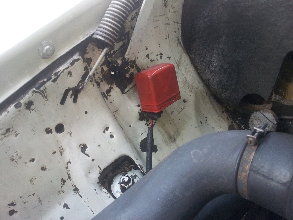

"Regulator napięcia to o ile mi sie dobrze wydaje to masz w alternatorze" - u mnie jest na wewnętrznym błotniku od strony pasażera. Raczej nie wygląda to na samoróbkę, zdjęcie poniżej.
"raczej nie powinno być problemu z dostępem w zakupie" - piszesz o ASO? Jeśli tak to ktoś ma pojęcie ile może regulator kosztować?
To musi być regulator z dowolnego dwulitrowego diesela? Czy może być też z innego silnika? Albo z innego modelu MB?
Ewentualnie wiecie czy są jakieś zamienniki, albo czy pasowałby regulator z innego auta?

Regulator możesz zastosować taki
http://www.autoczescionline24.pl/bosch-1146467.html
albo tu taniej http://archiwum.allegro.pl/oferta/regul ... 34518.html
Podają też zamiennik kosztujący 10 x mniej niż ten z linku powyżej. Szukaj w necie pod numerem 940016000100

Dzięki wielkie rasch - właśnie takie informacje mnie interesowały.
Bez problemu znalazłem nowy zamiennik w internecie - koszta regulatora 30 PLN

Regulator przyszedł paczką już kilka dni temu, jednak nie było czasu nawet napisać na forum.
Gniazdo było przystosowane do wtyczki z instalacji MB, urządzenie działa bezproblemowa także jak na zakup za 30 zł jestem zadowolony.

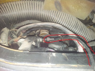

Bawiłem się ostatnio w podłączanie zegarów w swojej 115stce i z "hebla"/ startera wychodzi przewód niewiadomego przeznaczenia.
Może mi ktoś przybliżyć do czego to służy i gdzie powinno być wpięte?
