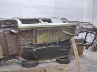

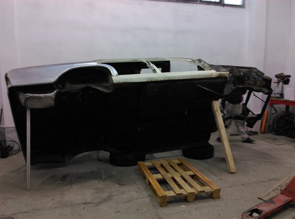

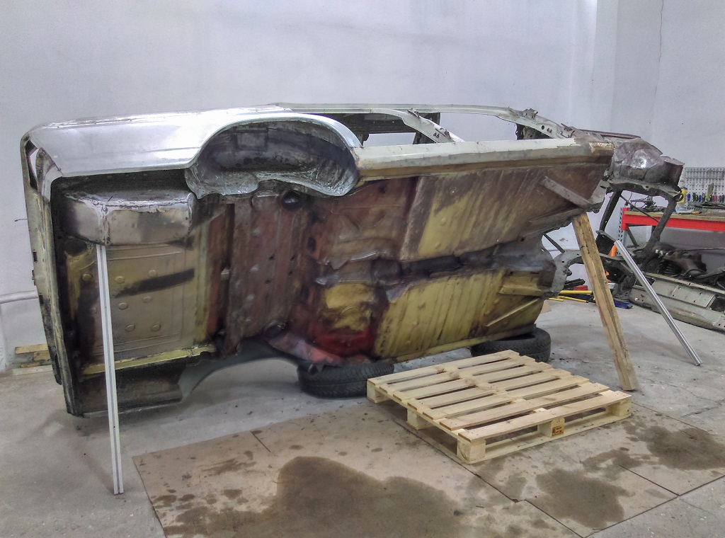

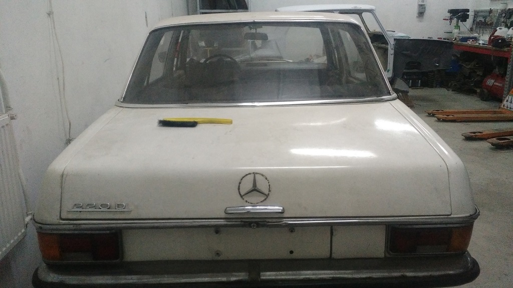

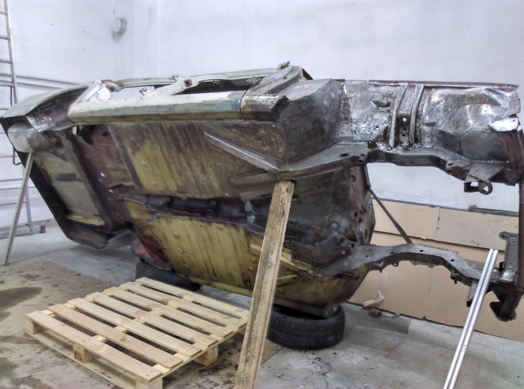

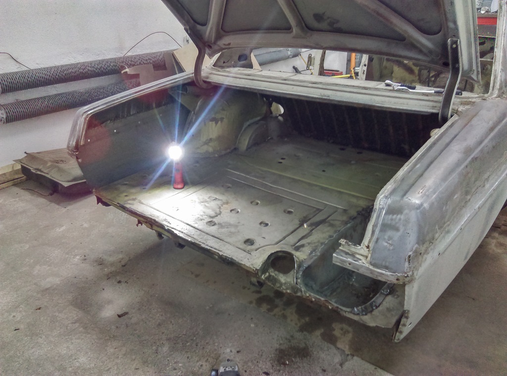

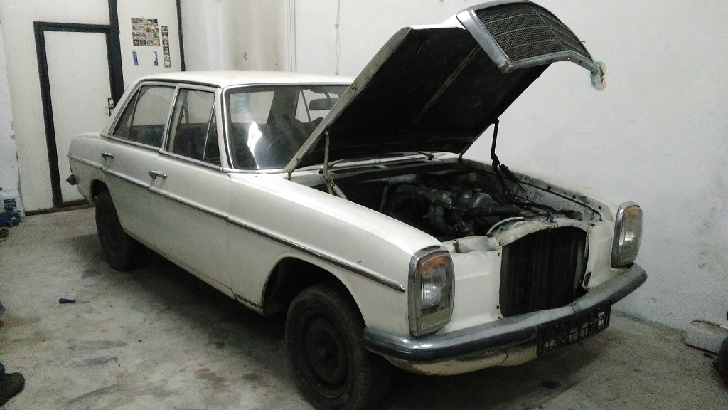

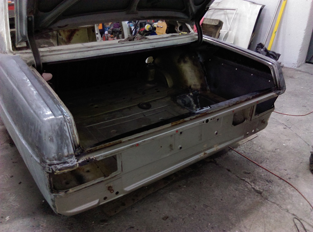

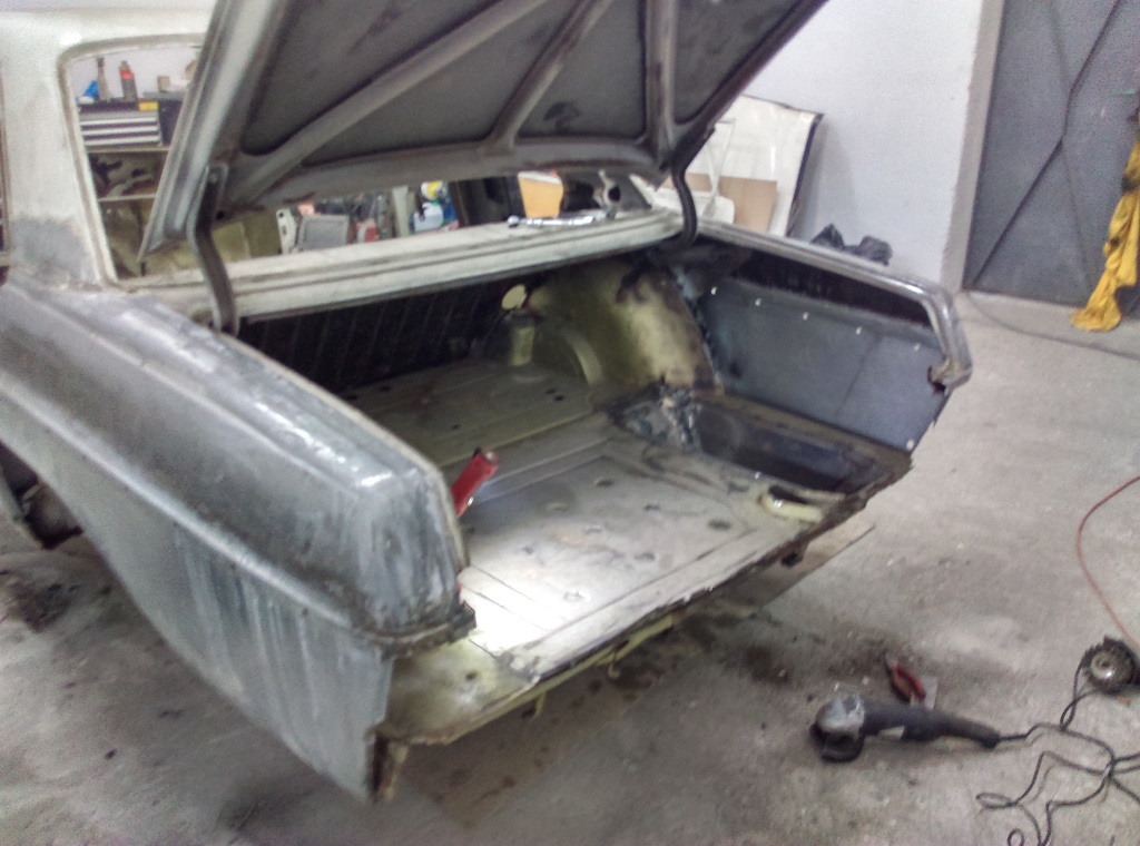

Od sierpnia tego roku remontuje ze swoim tatą Mercedesa W115 z 1969r. Od sprzedającego dowiedziałem się że samochód stał od 28 lat w szopie przez nikogo nie ruszany. Gdy kupiliśmy samochód miał wstawioną nową podłogę w środku oraz w bagażniku i progi. Zrobiliśmy w samochodzie m.in wymieniliśmy pas przedni, wyspawaliśmy komorę silnika, wstawiliśmy nowe błotniki oraz nadkola z tyłu, zrobiliśmy nową wnękę na koło zapasowe. Aktualnie zajmujemy się czyszczeniem samochodu ze starej konserwacji przed nami jeszcze wymiana pasa tylnego ale tym zajmiemy się po nowym roku i jeszcze pewnie wiele innych rzeczy się znajdzie [zlosnik]
Tutaj kilka fotek ze stanu aktualnego i przed remontem [zlosnikz]
115.jpg [ 195.3 KiB | Przejrzano 17010 razy ]
116.jpg [ 220.38 KiB | Przejrzano 17010 razy ]
117.jpg [ 180.98 KiB | Przejrzano 17010 razy ]
Komentarz: Tak było przed rozpoczęciem prac

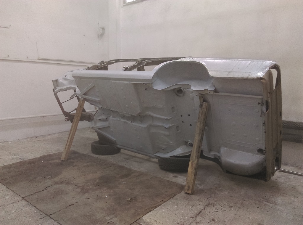

W tym tygodniu wyczyściliśmy już całą podłogę ze starej konserwacji teraz tylko do gołej blachy, kupiliśmy już pas tylny który wymienimy po nowym roku.
134.jpg [ 232.65 KiB | Przejrzano 16890 razy ]
133.jpg [ 242.26 KiB | Przejrzano 16890 razy ]

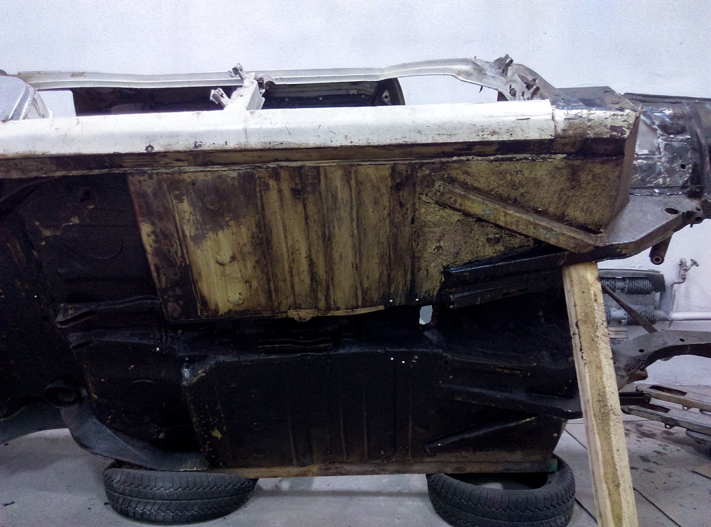

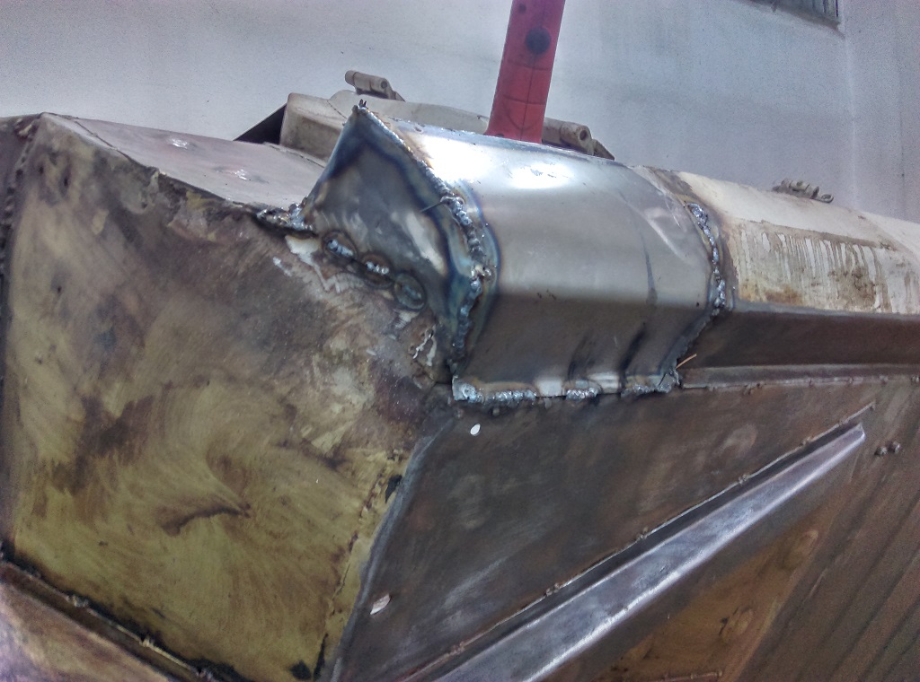

Post: pn sty 23, 2017 10:41 am
Posty: 88

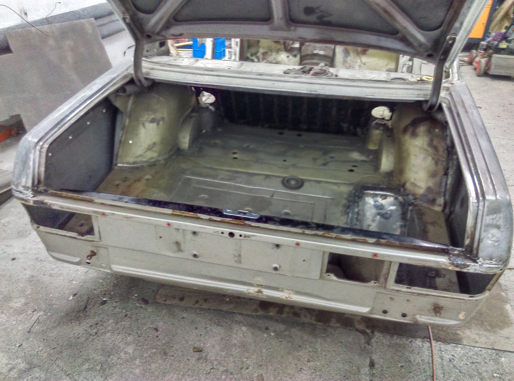

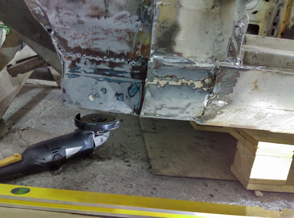

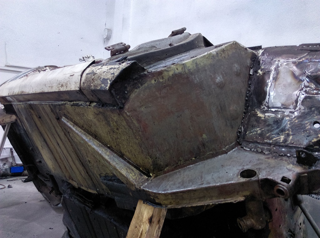

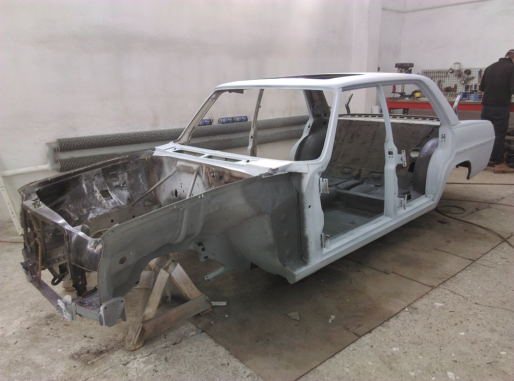

[zlosnikz] Znalazł się czas na wrzucenie zdjęć, tak jak pisałem wyżej blacha już prawie skończona zostały tylko małe detale i myślę że w tym tygodniu spód w samochodzie będzie już pomalowany i będzie można brać się za przygotowywanie samochodu do malowania ale do tego jeszcze trochę czasu minie.

Komentarz: jeszcze przed dokładnym przygotowaniem do spawania

Komentarz: Z lewej strony wyglądało lepiej, próg już wstawiony tylko zdjęcia nie ma

143.jpg [ 378.38 KiB | Przejrzano 16732 razy ]
Komentarz: Tak wyglądało pod progiem z prawej strony po odcięciu
142.jpg [ 334.7 KiB | Przejrzano 16732 razy ]

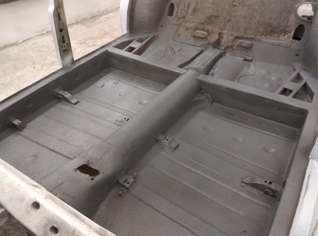

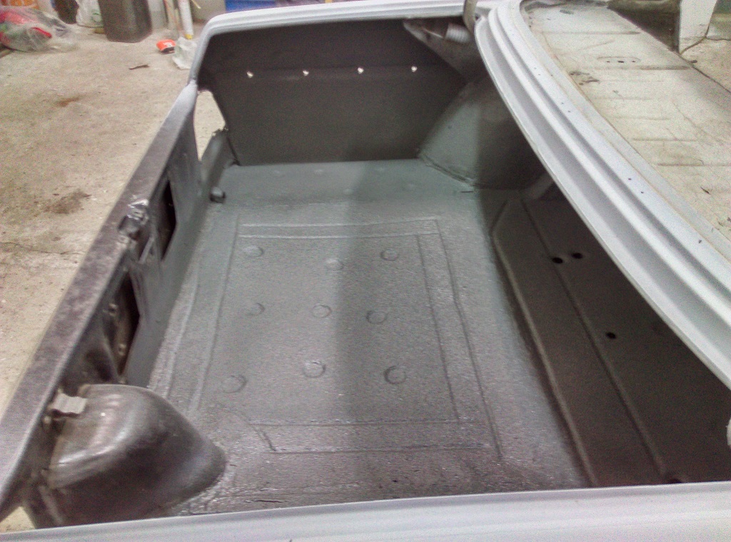

Post: czw mar 02, 2017 6:19 pm
Posty: 88
Witam po dłuższej nieobecności na forum

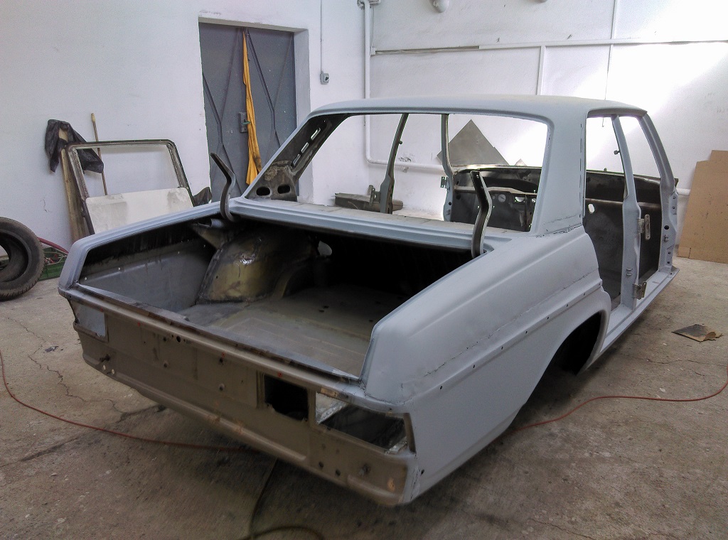

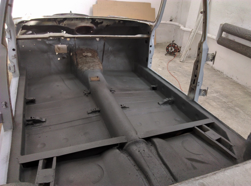

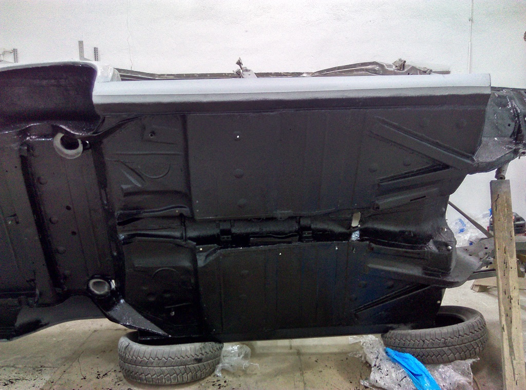

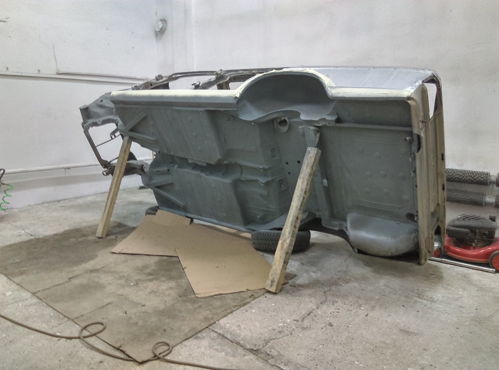

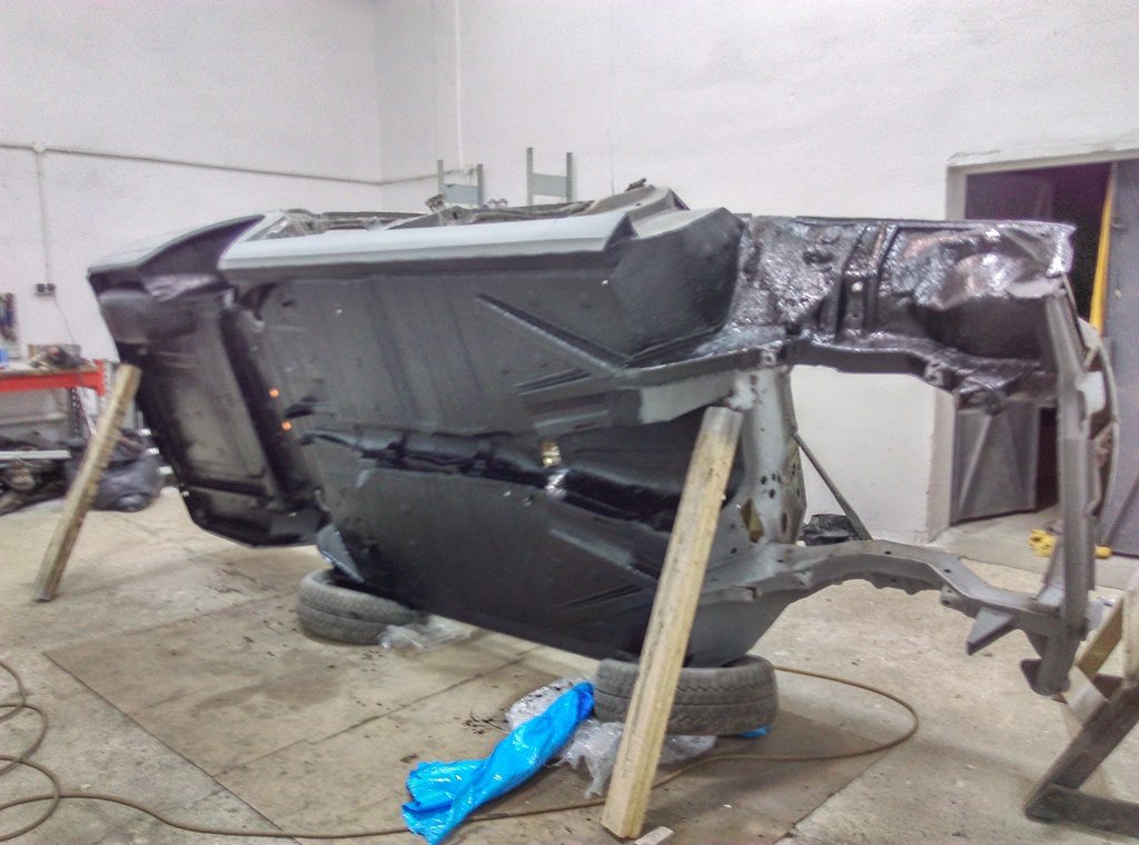

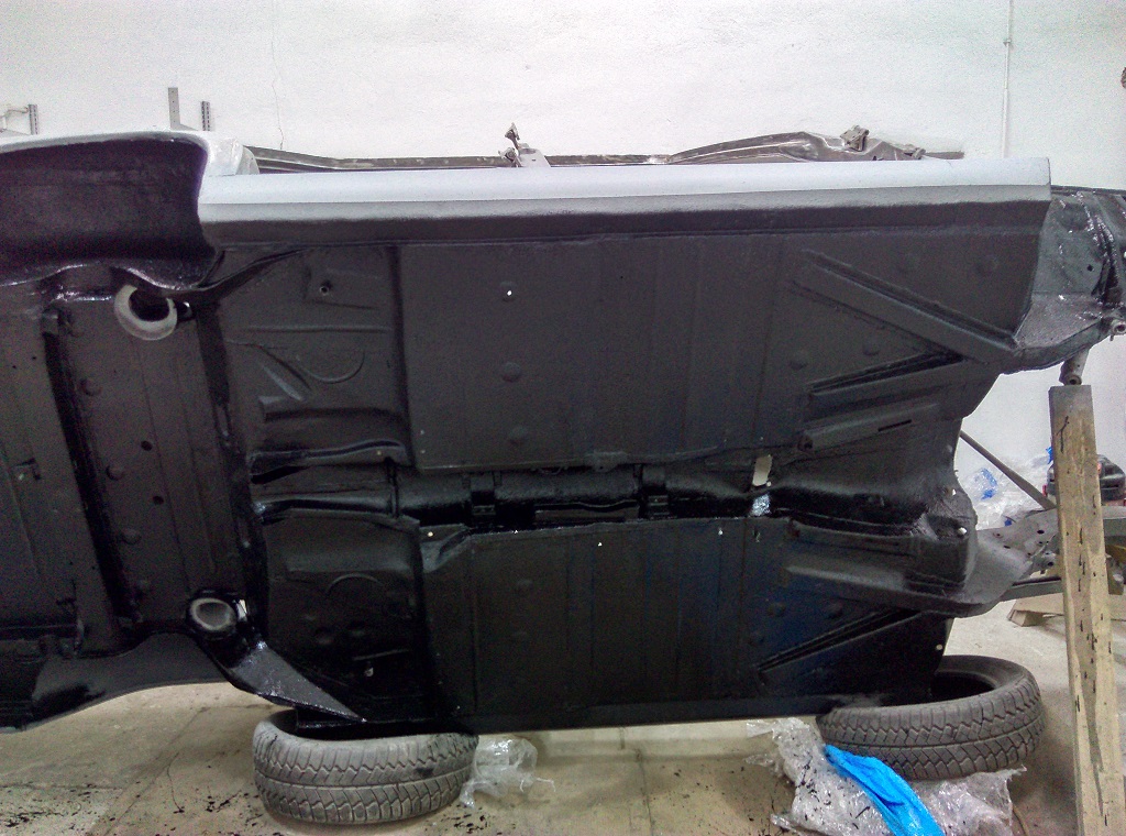

Przez ten okres czasu udało nam się pomalować cały spód podkładem reaktywnym i barankiem, we wnętrzu tak samo oraz bagażnik, aktualnie cała buda samochodu jest pomalowana podkładem reaktywnym i czeka na szpachlowanie i lakierowanie. I w tym momencie mam pewien dylemat ponieważ zastanawiam się nad dwoma lakierami m.in oryginalny czyli 158 WEISSGRAU oraz 726 BEIGEGRAU, mam dylemat ponieważ posiadam wnętrze w kolorze pergament i obawiam się że w połączeniu z oryginalnym kolorem będzie się to wszystko gryzło, może któryś z kolegów na forum widział oba kolory na żywo i powie mi który lepiej się prezentuje? Czekam na jakąś odpowiedź a teraz wrzucę zdjęcia z wykonanej pracy
160.jpg [ 296.49 KiB | Przejrzano 16478 razy ]
161.jpg [ 247.45 KiB | Przejrzano 16478 razy ]
162.jpg [ 243.33 KiB | Przejrzano 16478 razy ]
163.jpg [ 327.76 KiB | Przejrzano 16478 razy ]
164.jpg [ 287.63 KiB | Przejrzano 16478 razy ]
165.jpg [ 281.33 KiB | Przejrzano 16478 razy ]
166.jpg [ 249.53 KiB | Przejrzano 16478 razy ]
169.jpg [ 314.25 KiB | Przejrzano 16478 razy ]
170.jpg [ 274.64 KiB | Przejrzano 16478 razy ]
171.jpg [ 281.81 KiB | Przejrzano 16478 razy ]
W115 220D '69

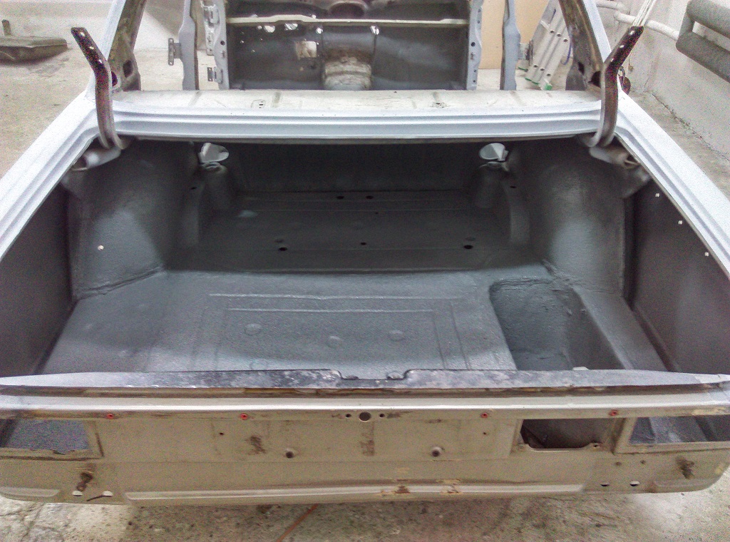

Post: czw mar 02, 2017 6:21 pm
Posty: 88

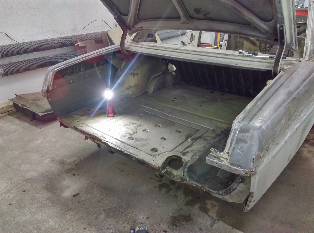

Kolejne bo w tamtym się nie zmieściły wszystkie. Zapomniałbym wspawaliśmy również mocowania siedzeń które kupiliśmy z innego samochodu.
150.jpg [ 205.01 KiB | Przejrzano 16478 razy ]
154.jpg [ 230.75 KiB | Przejrzano 16478 razy ]
158.jpg [ 293.69 KiB | Przejrzano 16478 razy ]
159.jpg [ 258.67 KiB | Przejrzano 16478 razy ]
