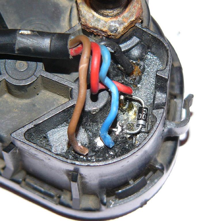

pomiędzy nimi powinien być ten element ze zdjęcia oznaczony strzałką jakie spełnia zadanie nie wiem
sam trochę grzebałem przy tych silniczkach i obstawiał bym ze dioda z kolejnego zdjęcia jest uszkodzona dlatego silniczek nie wykonuje prawidłowych obrotów ale do końca nie jestem pewien
jak ktoś coś wie więcej niech podpowie
P1010025.jpg [ 162.03 KiB | Przejrzano 11024 razy ]
P1020156.jpg [ 91.23 KiB | Przejrzano 11024 razy ]
