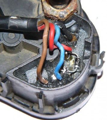

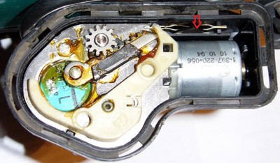

pomiędzy nimi powinien być ten element ze zdjęcia oznaczony strzałką jakie spełnia zadanie nie wiem
sam trochę grzebałem przy tych silniczkach i obstawiał bym ze dioda z kolejnego zdjęcia jest uszkodzona dlatego silniczek nie wykonuje prawidłowych obrotów ale do końca nie jestem pewien
jak ktoś coś wie więcej niech podpowie
