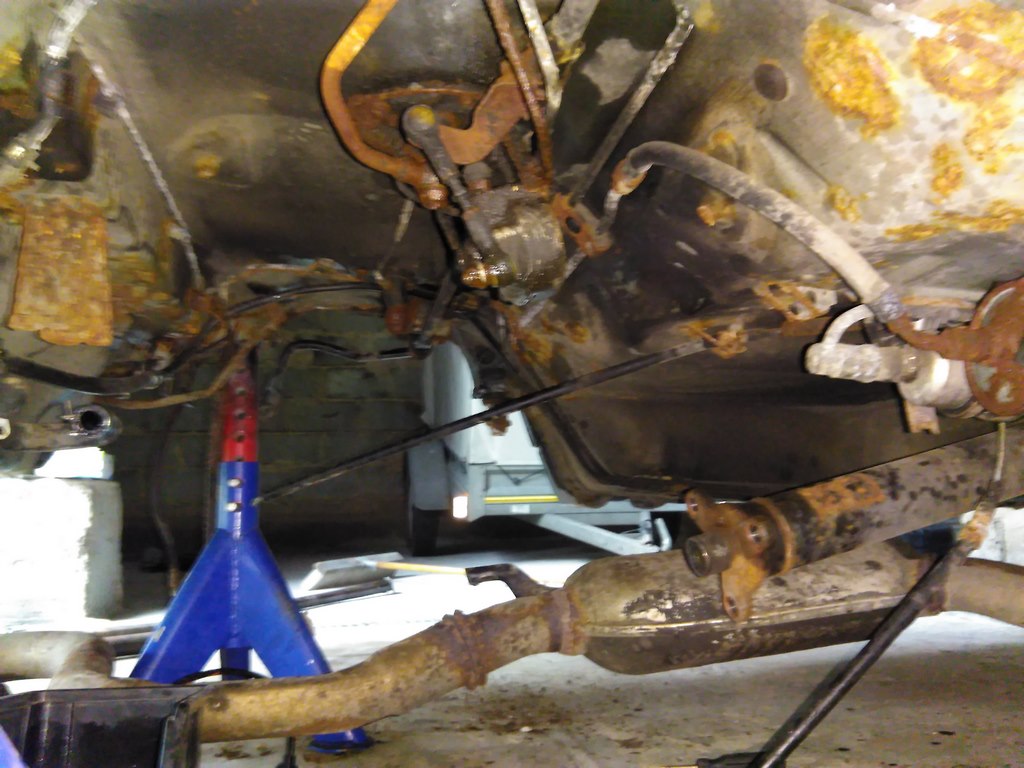

Auto w moich rekach od 10 lat,po 3 sezonach zimy i soli w Norwegii odstawione i nie jeżdżone, w sumie stało 3-4 lata odpalane przy okazji wakacji w Polsce
pierwsze zdjęcia to efekt norweskiej zimy,soli,chemii jaka jest tutaj używana
auto sprowadzone w 2008 w bdb stanie technicznym i wizualnym mimo przebiegu

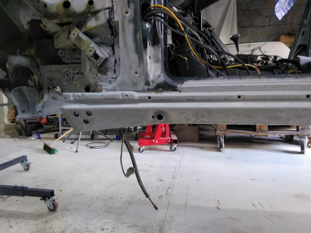

fabryczna konserwacja i niefabryczna usunięta
IMG_20180214_220939 (Kopiowanie).jpg [ 149.68 KiB | Przejrzano 44532 razy ]
IMG_20180214_220923 (Kopiowanie).jpg [ 134.75 KiB | Przejrzano 44532 razy ]
IMG_20180214_220910 (Kopiowanie).jpg [ 114.46 KiB | Przejrzano 44532 razy ]
IMG_20180214_220903 (Kopiowanie).jpg [ 120.83 KiB | Przejrzano 44532 razy ]
IMG_20180214_152834 (Kopiowanie).jpg [ 102.05 KiB | Przejrzano 44532 razy ]
IMG_20180214_152829 (Kopiowanie).jpg [ 113.21 KiB | Przejrzano 44532 razy ]
IMG_20180213_222459 (Kopiowanie).jpg [ 130.65 KiB | Przejrzano 44532 razy ]
IMG_20180209_234925 (Kopiowanie).jpg [ 73.39 KiB | Przejrzano 44532 razy ]
IMG_20180209_234621 (Kopiowanie).jpg [ 156.77 KiB | Przejrzano 44532 razy ]
IMG_20180209_234525 (Kopiowanie).jpg [ 104.24 KiB | Przejrzano 44532 razy ]

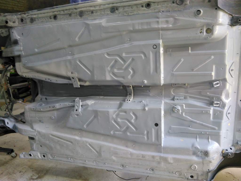

piaskowanie
IMG_20180709_182329 (Kopiowanie).jpg [ 76.4 KiB | Przejrzano 44532 razy ]
IMG_20180709_182348 (Kopiowanie).jpg [ 86.85 KiB | Przejrzano 44532 razy ]
IMG_20180709_182259 (Kopiowanie).jpg [ 58.36 KiB | Przejrzano 44532 razy ]
IMG_20180709_182256 (Kopiowanie).jpg [ 42.61 KiB | Przejrzano 44532 razy ]
IMG_20180709_182242 (Kopiowanie).jpg [ 94.85 KiB | Przejrzano 44532 razy ]
IMG_20180709_182236 (Kopiowanie).jpg [ 78.7 KiB | Przejrzano 44532 razy ]
IMG_20180701_171056 (Kopiowanie).jpg [ 69.42 KiB | Przejrzano 44532 razy ]
IMG_20180701_171058 (Kopiowanie).jpg [ 64.73 KiB | Przejrzano 44532 razy ]
IMG_20180701_161054 (Kopiowanie).jpg [ 69.55 KiB | Przejrzano 44532 razy ]
IMG_20180622_211106 (Kopiowanie).jpg [ 84.59 KiB | Przejrzano 44532 razy ]

zabezpieczenie podkład epoksydowy+ masa natryskowa Sika 529AT + konserwacja
IMG_20181020_150601 (Kopiowanie).jpg [ 54.77 KiB | Przejrzano 44531 razy ]
IMG_20181018_211016 (Kopiowanie).jpg [ 132.59 KiB | Przejrzano 44531 razy ]
IMG_20181018_211009 (Kopiowanie).jpg [ 178.62 KiB | Przejrzano 44531 razy ]
IMG_20181018_211003 (Kopiowanie).jpg [ 234.71 KiB | Przejrzano 44531 razy ]
IMG_20181012_000157 (Kopiowanie).jpg [ 62.36 KiB | Przejrzano 44531 razy ]
IMG_20181011_230901 (Kopiowanie).jpg [ 75.17 KiB | Przejrzano 44531 razy ]
IMG_20181010_162400 (Kopiowanie).jpg [ 89.9 KiB | Przejrzano 44531 razy ]
IMG_20181010_022622 (Kopiowanie).jpg [ 81.63 KiB | Przejrzano 44531 razy ]
IMG_20181010_015515 (Kopiowanie).jpg [ 77.9 KiB | Przejrzano 44531 razy ]
IMG_20181009_233739 (Kopiowanie).jpg [ 88.26 KiB | Przejrzano 44531 razy ]

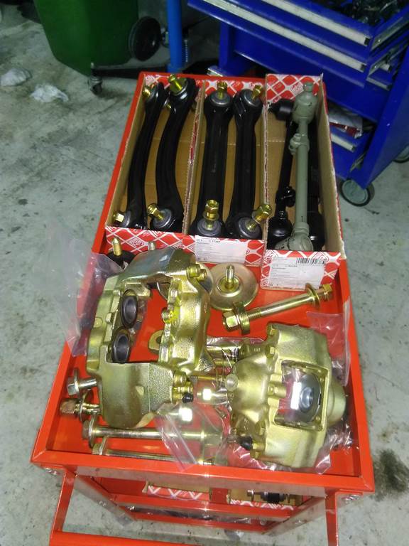

elementy zawieszenia
IMG_20181015_143252.jpg [ 55.08 KiB | Przejrzano 44530 razy ]
IMG_20181017_234729.jpg [ 94.13 KiB | Przejrzano 44530 razy ]
IMG_20181018_211030.jpg [ 67.84 KiB | Przejrzano 44530 razy ]
IMG_20181019_170445.jpg [ 69.67 KiB | Przejrzano 44530 razy ]
IMG_20181021_210730.jpg [ 146.69 KiB | Przejrzano 44530 razy ]
IMG_20181021_210653 (Kopiowanie).jpg [ 57.39 KiB | Przejrzano 44531 razy ]
IMG_20181020_165214 (Kopiowanie).jpg [ 28.81 KiB | Przejrzano 44531 razy ]

Super robota!
Jak pozbyłeś się piachu z profili? Zamykałeś je przed piaskowaniem?
Gdzie dawałeś części do ocynku?
Ta piasta zmieściła się potem w łożysko bez problemu?

No dobrze to wygląda, mocowania wózka poprawiałeś?

do piaskowania nie wyjmowałem zaślepek profili
ocynk robię w Rychwale w zakładzie Galvanika,ale wszystko sam przygotowuje do ocynku
oś piasty polerowana przed wprasowaniem

mocowanie wózka wspawane nowe

To poka teraz foty szczegółów, zwłaszcza wycinanki :D
Przygotowanie do ocynku, czyli wyczyszczenie ze smaru i farby? Coś jeszcze?

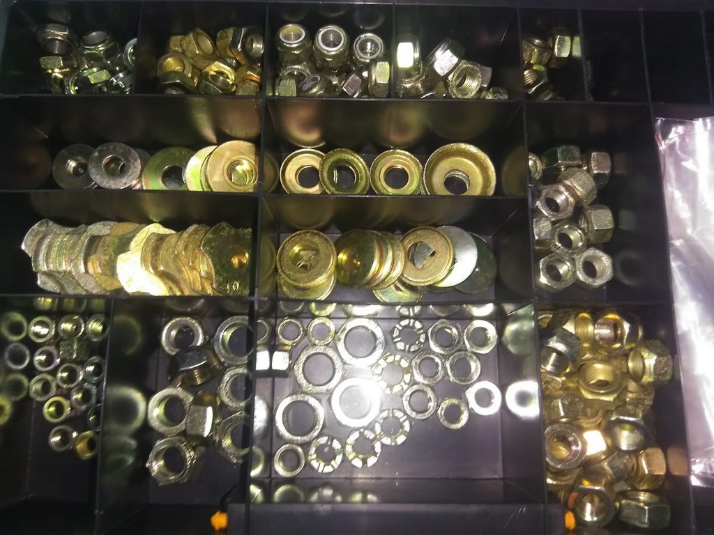

wyczyszczone ze smaru farby i rdzy,piaskowane lub szkiełkowane by usunąć jak najwięcej korozji ,moczone w kwasie
drobne elementy wrzucam do tumblera wibracyjnego z kształtkami ściernymi
myjka ultradźwiękowa tez się przydaje
ogólnie to mam części wyczyszczonych i ocynkowanych z kilku w124

to tylko cześć zapasów :) z samego procesu czyszczenia do o cyku zdjęć nie mam
IMG_20181011_195456.jpg [ 200.67 KiB | Przejrzano 44448 razy ]
IMG_20181011_195312.jpg [ 162.09 KiB | Przejrzano 44448 razy ]
IMG_20181011_165330.jpg [ 64.22 KiB | Przejrzano 44448 razy ]
IMG_20181011_165238.jpg [ 206.48 KiB | Przejrzano 44448 razy ]
IMG_20181011_144803.jpg [ 178.43 KiB | Przejrzano 44448 razy ]
IMG_20180622_144757.jpg [ 101.89 KiB | Przejrzano 44448 razy ]
IMG_20180622_144754.jpg [ 100.11 KiB | Przejrzano 44448 razy ]

Co dawałeś na zakładki, L208, czy może coś innego?
