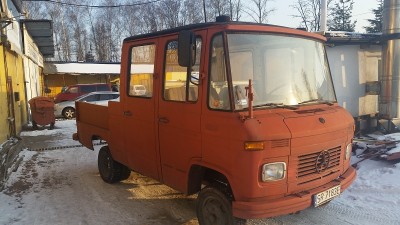

A więc jak w temacie zakupiłem sobie marzenie z dzieciństwa, ale mam do Was małą prośbę, czy jest tutaj ktoś na tyle ogarnięty kto po Vinie powie mi jaki kod skrzyni mam w aucie ? To jest auto z silnikiem benzynowym i muszę zrobić wszystko żeby mieć piątkę bo teraz jest dramat a nie jazda.
VIN 309015-10-377168
Z góry dziękuje za pomoc :)

witam.Ladna baza ...co z tego bedzie.?jakies plany?co do dostawczakow to na tym forum slabo z pomoca,proponowal bym latarke i wejsc pod niego i sprobowac znalezc samemu,moze jakies cechy charakterytyczne.i wojo google...allegro czy olx /ebay gdzies wkoncu namierzysz...A tak wogole jaki silnik benzynowy tam siedzi.Powodzenia w projekcie

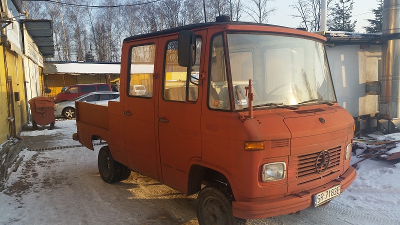

Już wiem m115 :) znacie jakąś skrzynie 5 która będzie do tego pasowała ?
Post: czw wrz 21, 2017 8:14 pm
Posty: 855
Lokalizacja: [ZGL]
Myślę że zmiana przełożenia głównego (dyfra) na szybsze będzie lepszym rozwiązaniem niż zmiana skrzyni ale nie wiem czy uda Ci się znaleźć cokolwiek do tego wozu. Skrzynia do M115 podejdzie od każdego osobowego merca ale znalezienie "piątki" też nie będzie łatwe. Swego czasu chodziło za mną zrobienie kampera na L206 wraz ze zmianą napędu na tylny i montażem M115 i automatu zamiast OM615 ale w końcu zarzuciłem pomysł i uważam że na dzień dzisiejszy T1 jest lepszą bazą na jakiś projekt (tym bardziej że nadal można kupić jakieś "feuerwehr" z mega niskim nalotem).
