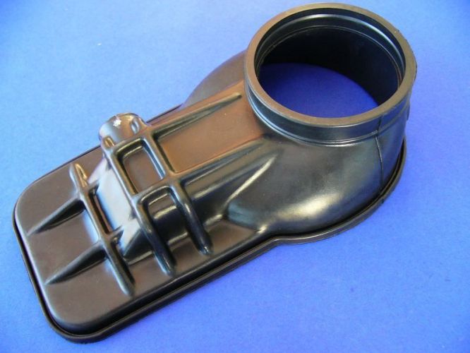

Autor:  Waciak [ wt lis 20, 2012 6:55 pm ]
Tytuł:  Re: Wymiana gumy pod rozdzielaczem KE M-103
Cena tego kalosza na dzień 20.11.2012 to 125 pln.
Nr części: A 1031410090
127_1.jpg [ 44.69 KiB | Przejrzano 13121 razy ]
