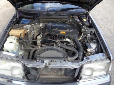

Cześć
Mam W124 2.3 benzyna M102.982 z 1989r.
132KM, wtrysk BOSCH KE-Jetronic.
Ma oryginalny przebieg 180 tys km, ale mam problem z odpalaniem. Czasami zapali np. za 5 razem, a czasami za 30-tym.
Niby paliwo czuć, ale bardzo ciężko mu załapać. A jak już zaczyna załapywać to odpala tylko bez gazu i potrzebuje z 5 minut, żeby się ustabilizować.
jak po odpaleniu bym wcisnął gaz to od razu gaśnie. Jak się nagrzeje to chodzi bardzo ładnie i silnika prawie nie słychać.
Kiedyś miałem podobny problem w W126, 2.6. Wymieniłem regulator paliwa i byłem na wizycie w JETRONIC we Wrocławiu. Ponoć sonda też była walnięta i została odłączona.
Ma ktoś pomysł co to może być ?
