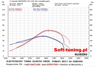

Merc trafił na hamownie z byłą GT 22 i wypluł 82.5 Km oraz 201.7 Nm przy doładowaniu 0.9 bara :)

Komentarz: Wykres z hamowni :)

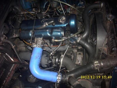

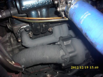

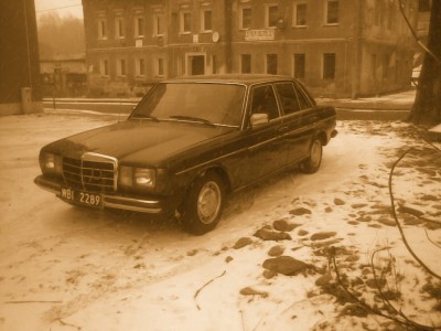

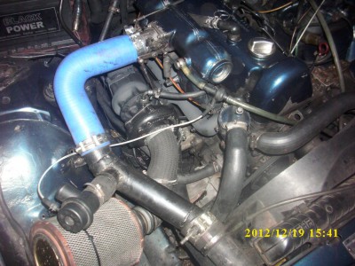

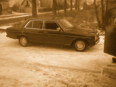

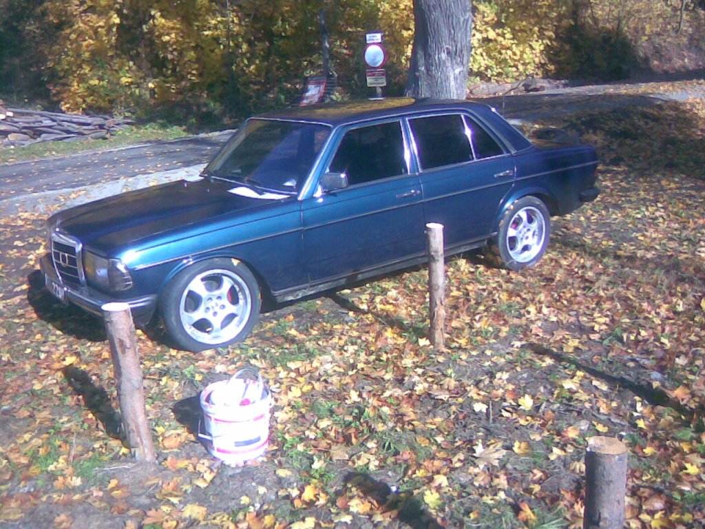

Tak to aktualnie wygląda pod maska , oraz jak sie prezentuje :)
20121206(001).jpg [ 125.18 KiB | Przejrzano 6435 razy ]
20121206.jpg [ 119.08 KiB | Przejrzano 6435 razy ]
20121021(001).jpg [ 223.1 KiB | Przejrzano 6435 razy ]
DSCI0641.JPG [ 249.37 KiB | Przejrzano 6435 razy ]
DSCI0639.JPG [ 373.68 KiB | Przejrzano 6435 razy ]
DSCI0638.JPG [ 228.01 KiB | Przejrzano 6435 razy ]
