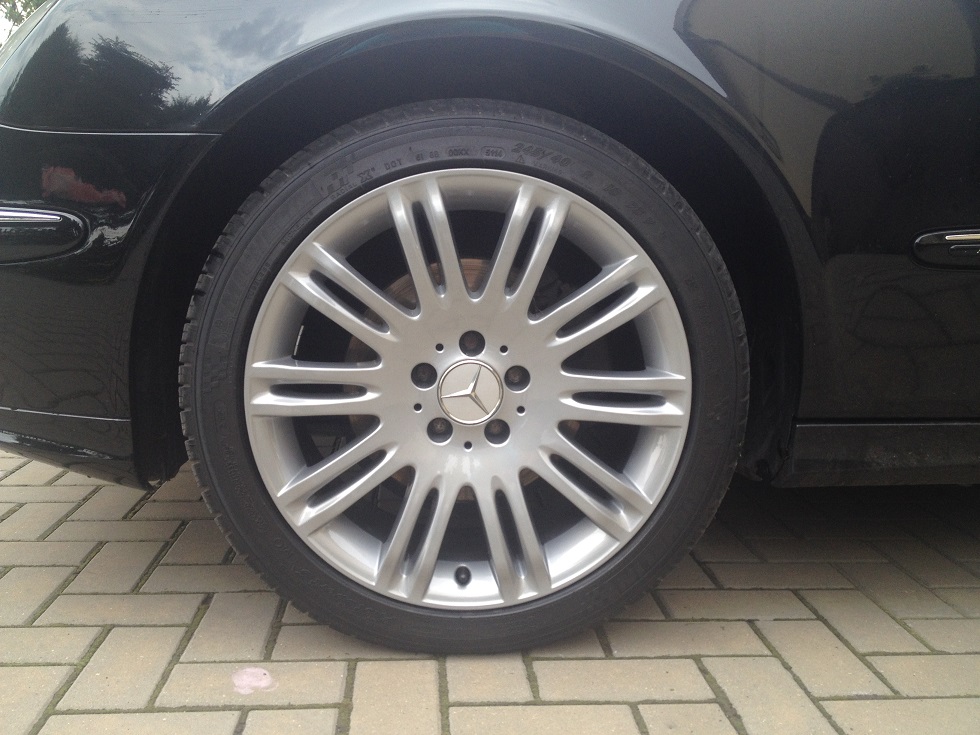

Szukam takich (na zimę):
W211MiB.jpg [ 407.24 KiB | Przejrzano 3150 razy ]
Takie mam, ale mi się nie podobają i chętnie się zamienię. Stan dobry+ (wg standardów allegro - idealne).

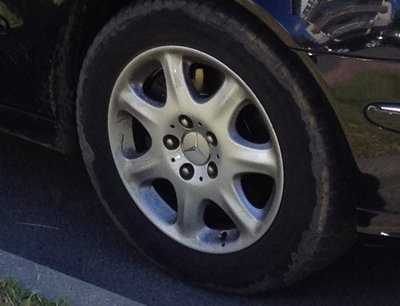

Pytam głównie dlatego, że oddałem fele do regeneracji i mi się nie podoba odcień - znaczenie różni się od oryginału, który mi się bardziej podoba.

Spojrz na to makro z nr czesci. Nie widac na znakach ani przylanego proszku, ani grubego ziarna najtanszej bazy z natrysku. Wg mnie jest spora szansa, ze nie byly kombinowane.
Do prochu oddales, czy natrysku?

Niestety do prochu, bo na "innych wyglądało ładnie". Jak założyłem na wóz, to odniosłem wrażenie, że zamiast srebrne wpadają w taki odcień grafitu. Paradoksalnie - im więcej światła (większa lampa na niebie), tym się ciemniejsze wydają.
Na szczęście/nieszczęście na felgach jest kilka zacieków i została uznana reklamacja - będą malowane jeszcze raz. Tym razem będzie to "malowanie systemowe" i "mają wyglądać jak oryginał". Zobaczymy.

Post: czw paź 08, 2015 12:18 pm
Smut jak ch.
Klasyka. Zrobilem kiedys to samo. Najbardziej srebrny z dostepnego proszku byl po prostu szary (RAL).
Pono cos drgnelo i niektore lakiernie proszkowe maja juz bardziej srebrne, ale nie testowalem i chyba nie chce.
Jesli "systemowo" tzn. najpierw proszek a pozniej natrysk albo z Twoja reklamacja poradza sobie w ten sposob, ze po prostu zmatowia fronty i trysna, to nie tylko przypilnuj odcien, ale i stopien uziarnienia. Ma byc najdrobniejsze ziarno a i tak nie bedzie tak ladnie jak w oryginale.
