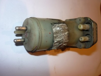

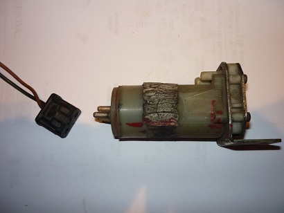

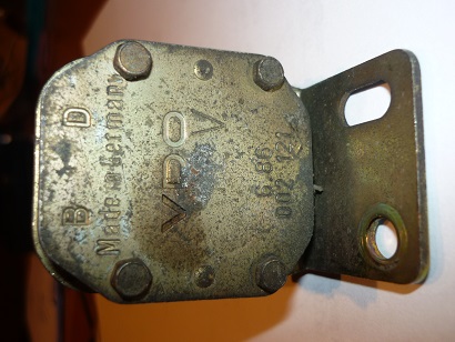

Witam, poszukuję pompki spryskiwacza, zewnętrznej przykręcanej do nadkola takiej jak na zdjęciach. Może ktoś kupował zamiennik. Od czego to może pasować? Będę wdzięczny za informacje gdzie to można kupić.

spaliła się czy zablokowała? Jak to drugie to odkręć to denko co widac na ostanim zdjeciu i dobrze wyczysc/wyplukaj kółka zębate które tam są. U mnie od razu zaczelo dzialac i dziala do dzis.

Dzięki za poradę, spróbuję pogrzebać, bo już mam dwie takie pompki, które przestały działać po dłuższym postoju auta. Może któraś ruszy.
Temat nieaktualny, ponieważ udało się kupić.
