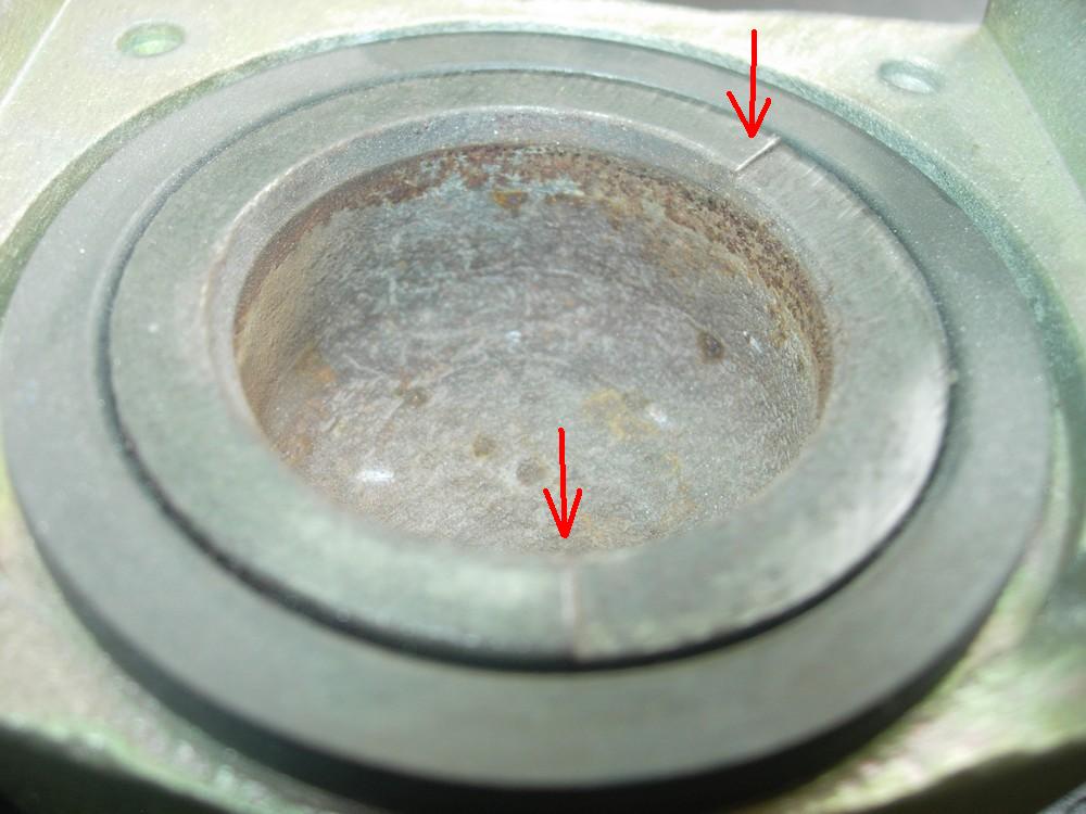

Piszczenie to drgania klocka
Piszczą zazwyczaj tylne ponieważ są słabo dociskane
Często wydaje się ze piszczą wszystkie ale to błąd
Jeżdziłem Twoim autem i wg. mnie piszczy tył.
Podaje tajny sposób na ustawienie tłoków w zaciskach -sprawdz to przede wszystkim.

Sorry, ale i tak nie wiem o co chodzi... Z rysunku wynika, że tłoczek musi być ustawiony nie symetrycznie?? Czy tłoczek ma wogóle jakiś znacznik, który informowałby w jaki sposób powinien być osadzony w zaciskiu? Marcin plizzzz napisz w kilku żołnierskich słowach co muszę zrobić.

O to chodzi ze tłoczki nie przylegają na całym swym obwodzie(w uproszczeniu) do klocków.
Część powierzchni tłoczka (tej która działa na klocek) jest obniżona w stosunku do reszty -jest to celowy zabieg mający na celu uzyskanie równomiernego zużywania się klocka ponieważ obracające się tarcze powodują zużywanie się klocków w klin.
Właśnie przez taką konstrukcję tłoczków i odpowiednie ustawienie ich w zaciskach otrzymujemy równomierny docisk klocków do tarczy który w dużym stopniu eliminuje piszczenie czyli drgania klocków.
Oto tłoczek z przedniego zacisku ale tak samo jest z tyłu i obowiązuje identyczna zasada montażu.
Oczywiście należy przemyśleć że zaciski są z lewej i prawej strony a także że są za osia tylną i przed osią przednia.

Jeszcze fotka.

Dzieki za jasne wytłumacznie i bardzo klarowne fotki. A teraz techniczne pytania z racji, że nie miałem okazji rozbierać zacisku.
A więc, aby praidłowo ustawić tłoczek muszę rozpoławiać zacisk?
Czy może wystarczy zdjąć zacisk z tarczy i tłoczek pompując pedałem wyskoczy?
Zastanawiam się czy uszczelniacze przy demontażu automatycznie ulegną uszkodzeniu?
Przy wkładaniu tłoczka powinienem nasmarować czymś powierzchnie?
Pod uszczelki również wpakować jakiś smar miedziowy?

Ad.1 NIE
Ad.2 trochę wypompuj i obróc go kombinerkami
resztę już wiesz
