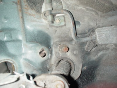

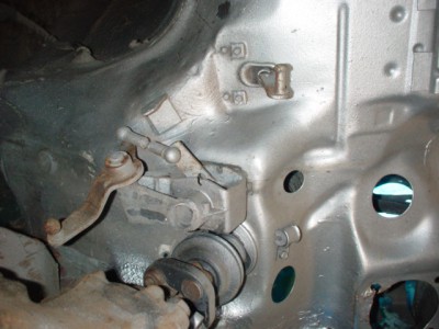

Fotka z auta wystarczy?. Rysować technicznie zapomniałem,ale na linijce jeszcze sie troche znam.
mam jeszcze takie auto.
Piszę po raz trzeci bo forum działa beznadziejnie. Odległość między krawędziami otworów(Biegałka,kolumna)15mm,średnica otwotu 30 mm. Oba otwory leżą w osi poziomej. Wszystko tak +/- jest tu spora tolerancja.Jak zrobisz dużą dziurę to małe wyjdą same.
