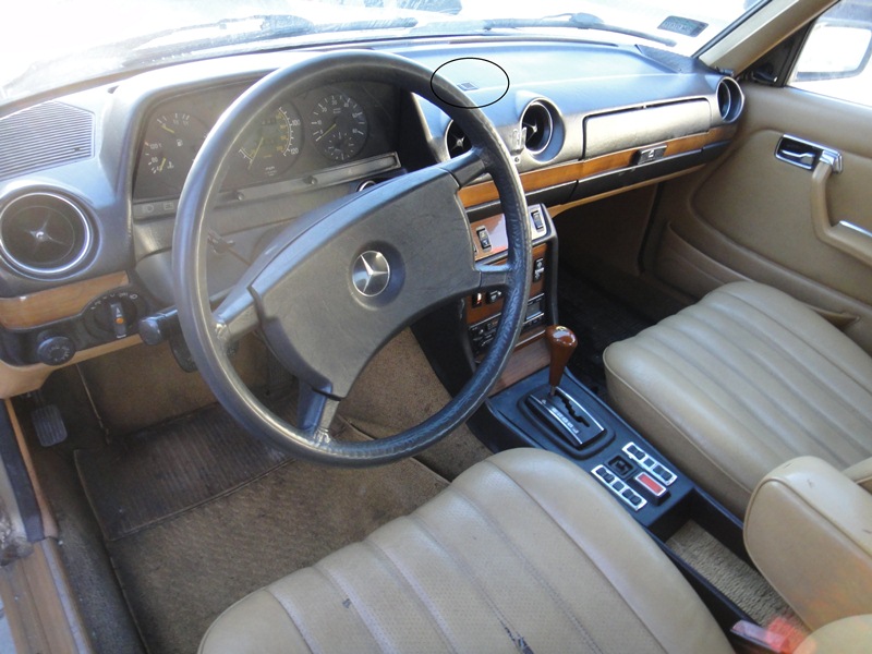

Są wszyskie dywany i to w dobrym stanie, deska rozdzielcza - doskonała! Na środku deski jakaś kratka (załączam fotę), co to takiego?

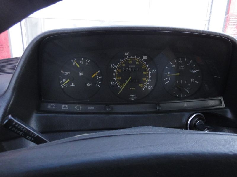

Na blacie jest 378 tys mil i biorąc pod uwagę zużycie środka, może być realny. Ja przynajmniej tak uważam.

Komentarz: to w kółku - co to, od tych nawiewów elektrocośtam?

Ta kratka to czujnik temperatury do climatronica (z tego co pamiętam)

maniakw123 pisze:
Tak jest, klima ci działa? , do jazdy na codzień auto jest OK , ale fajnego 123 USA już z niego nie zrobisz - szkoda że w PL takie głupie przepisy były i teraz takie rzeczy wychodzą w papierach.
