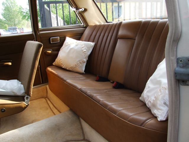

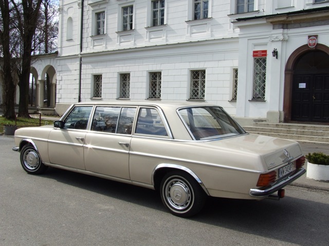

Obiecane :)

Ok. Narazie tyle. Przewiduję, że nieco czasu u mnie zostanie :) - świetne auto - więc sukcesywnie będzie poprawiane i doprowadzane do stanu tip top :)
