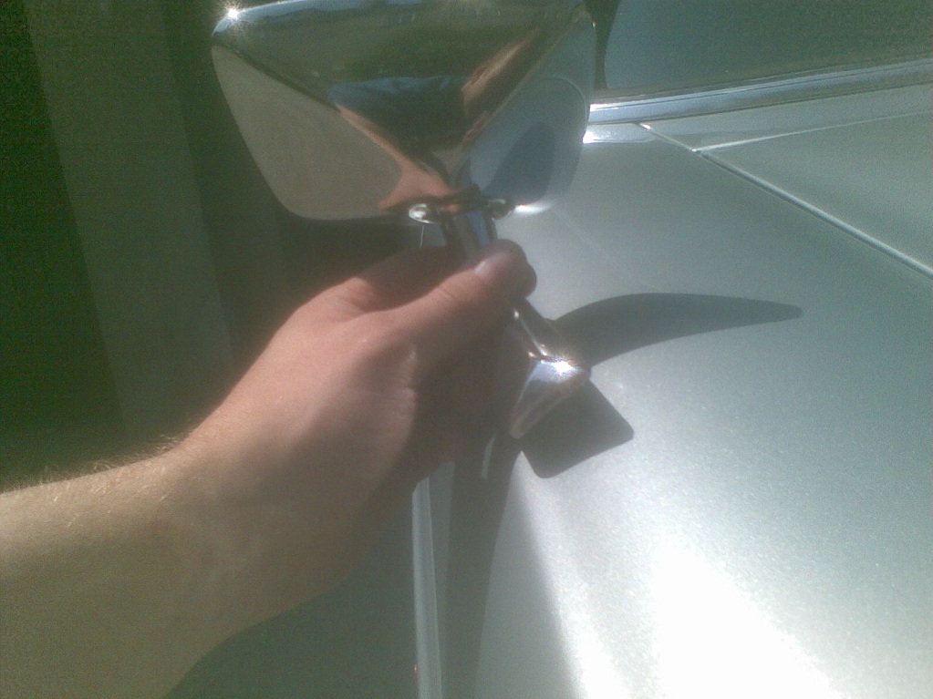

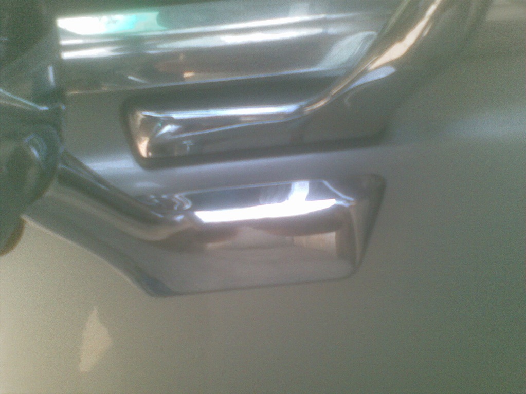

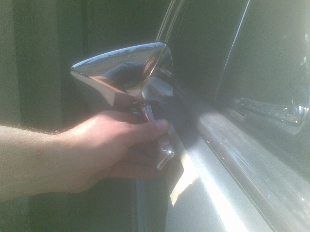

ostatnio kupiłem prawe lusterko do mojej qupety. Szczęścia było co nie miara...do momentu w którym zabrałem się za montaż. Okazało sie że w żaden sposób nie potrafię go zamontowaĆ. Stąd też moje pytanie czy aby na pewno lusterko to pochodziło z W114. Przepraszam za jakośĆ zdjęĆ ale robłem je na szybko telefonem, a telefon mam juz stary :)
Pozdrawiam i oczekuje na trafne odpowiedzi Michał
Komentarz: Tak wygląda jak bym je przymocował na błotniku. Kąty się zgadzają....więc jak już to chyba jest to lusterko na błotnik a nie na drzwi. Mam rację???

Komentarz: tak wygląda prawe lusterko jakbym miał je przykręciĆ na drzwiach, krzywo
21052011(005).jpg [ 185.96 KiB | Przejrzano 2378 razy ]
21052011(006).jpg [ 185.96 KiB | Przejrzano 2378 razy ]
Komentarz: dwa razem z innego kąta
21052011(004).jpg [ 199.03 KiB | Przejrzano 2378 razy ]

Bo to jest lusterko z W 108 a nie W 114. Ma inny profil stopki.

Jak najbardziej jest to lusterko stosowane w /8, a inna stopka to każdy widzi. Pomału zaczyna mnie dobijać na forum sianie niewiedzy [smutne] . Zresztą już kiedyś było o lusterkach montowanych na błotniku (bo z takim mamy do czynienia).
Lusterka tego typu czyli na błotniku były min. w W108/9,W110,W111, W113,W114 i W115 (oczywiście np. w W110 miały inny kształt).
Oczywiście lusterka były montowane w odpowiednich miejscach na błotniku.
Tak wygląda ono w W115 [zlosnikz]

czyli jest od 114/115 bo mierzyłem je do w108 i nie pasowało, inny kąt przylegania do drzwi jest niż w 108

mierzyłem to lusterko do w108 do drzwi i mierzyłem do lusterka prawego które mam u siebie i nie pasuje, jest zupełnie inne, nie leży dobrze na drzwiach. Amon powiedz proszę czy to lusterko będzie dobrze leżeć na błotniku 110/110/108/109/114/115 czy będą nie ? Od dołu tego lusterka nie było znaczeń wskazujących na dany model auta jak to było w przypadku innego lusterka które miałem pod ręką.

Szczerze to nie mam za wiele pojęcia o w108, ale jak mierzyłeś do drzwi to nie pasuje bo raczej ono jest do błotnika. Ten model nie będzie też do W110 czy innych modeli MB do 1969 r (miały inny kształt). W tabeli, którą wkleiłem jest zaznaczone, że te konkretne lusterka były na błotnikach /8 od 8/69, w108/9 od.......itd.
Nigdy też nie widziałem oznaczeń czy numerów na tych lusterkach, ale nie twierdzę, że nie było ;)
PS.
Jeżeli jesteś zainteresowany to mogę ci wysłać skan z lusterkami (błotnikowymi [zlosnikz] ) do 1969 czyli w110,111,113.
