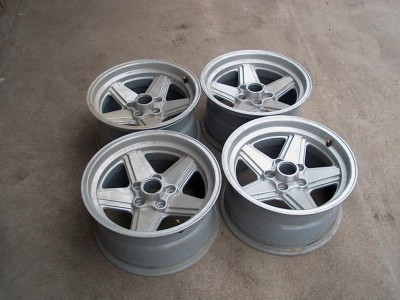

Stałem się (nie)szczęśliwym posiadaczem kompletu 16 calowych alu felg Penta ( Made in Great Britain).
Mały szkopuł , felgi pasują do BMW serii 3,5,7 z lat 90 ( rekinowate) ( 5x120) a nie do Mercedesa (5x112).
Felgi po regeneracji jakiś czas temu ( malowanie, prostowanie)
Jakby ktoś potrzebował do BMW, lub miał znajomych na forum BMW to chętnie sprzedam felgi.
Jak nie sprzedam felg, to będę musiał kupić BMW :-)
Cena za komplet 599 zł , nie podlega negocjacji.

Nie miałem pojęcia, że coś takiego powstawało.
Ktoś Cie zaprawił ?

Też nie miałem pojęcia , ale już mam :-)
300D pisze:
Ktoś Cie zaprawił ?
Nie , ja sam.

mam przejściówki Opel calibra -> Mercedes, ale nie pamiętam jaki rozstaw ma Opel, może właśnie 5x120?

a czy to akurat nie sa felgi metryczne [zlosnikok] ....bo wlasnie na takowe mi wygladaja w UK mase takich felg do kturych dostac opony to dopiero wyczyn,wiem bo kupilem do swojej M5 e28 i zonk bo 1 oponka ,,16'' kosztuje ok350f czli cos ok 1500/1700zl.a metric wyhodzil tylko do aut tak jak w UK BMW- M5/M7 /ALPINA .MERCEDES SEC /AMG/BRABUS Takie brytyjskie zboczenie [hihi] ....oni nie tylko czas maja do tylu..... [zlosnikhihi]
A z drugiej strony jezli to metric to masz niezlego fanta na ebay.co.uk
5x110

Czy ktoś może jednoznacznie powiedzieć co z tymi oponami ?
Bo rozważam czy nie dałoby rady dorobić przejściówki z BMW na Mercedes,
Zastanawia mnie jeszcze ET, bo mercedesowe Penta miały bodajże 23.
Jaka jest średnica otworu centrującego w tych Pentach ?

Felgi są 16 calowe (cal to cal ), więc opony powinny być 16 calowe np. 225/55R16.
Komplet dystansów przejściowych z 5x120 na 5x112 na allegro to koszt ok. 400 zł ( poszerzają koła o 15-20 mm)
Penty do Mercedesa mają ET11 dla felgi 8 calowej , a ET0 dla felgi 9 calowej.

Witek - jakie ET mają wyklepane te felgi? Ciekaw jestem jakby się prezentowały na E39.

Penty 16 ledwo się mieszczą w nadkola niektórych modeli Mercedesa,w których i tak niektórzy podklepują ranty bo obcierają.
Dołóżcie jeszcze dystanse i nie wiem czy gdzieś wejdą.
Ale może już ktoś ma taki patent i się mylę?

Ja myślę żeby to upchać do W126, gdzie poprawne ET to około 20 -23 jak dobrze pamiętam, tylko nie wiem dla jak szerokiej felgi. Może ktoś sprawdzić ? No i zastanawiam się czy przy zastosowaniu przejściówki z rozstawu BMW na Mercedes będzie dobrze. Albo inaczej zadane pytanie: jak maksymalnie szerokie przejściówki można zastosować aby było dobrze, bo takie przejściówki to sobie zwyczajnie wytoczę bo mam możliwość. Być może da się też nieco powiększyć ET w tych Pentach zbierając je trochę na tokarce aby zrobić miejsce dla przejściówek. Nie wiem też jaka jest średnica otworu centrującego w tych Pentach 5x120 ?
witek-sec gdybym miał te wszystkie dane i okazało by się że da się wykonać sensowne przejściówki to kupię od Ciebie te felgi.
