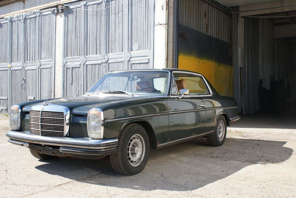

Witam wszystkich Klubowiczów!
Jestem tu nowy, więc dwa słowa tytułem przedstawienia się: na imię mam Jarek, 40-tka już minęła, wydawało mi się, że mam ustabilizowane życie uczuciowe, ale jednak nadszedł kryzys wieku średniego... Zakochałem się w pewnej ślicznotce z Niemiec. Wiem, że dużo już mnie kosztowała, a będzie kosztowała jeszcze więcej. Wiem, że ma nie swoje serduszko, że trzeba będzie jej zrobić transplantację. Ale cóż, miłość jest ślepa.
Będę niezmiernie wdzięczny za wszystkie rady i sugestie. Oprócz oczywistej wymiany silnika, chciałbym doprowadzić ją do co najmniej dobrego stanu, w miarę oryginalnego, o ile fundusze na to pozwolą. Sam zrobię niewiele, bo ani wiedzy, ani umiejętności, ani nawet miejsca, gdzie można byłoby zająć się rękodziełem. Ale chętnie skorzystam z rad doświadczonych Kolegów odnośnie wyboru odpowiedniego/-nich SPA dla mojej ślicznotki.
Jakby ktoś miał na zbyciu silnik M114 z gaźnikiem, to też proszę o kontakt.
Galerię fotek obiektu moich uczuć znajdziecie na: http://galeria.powerweld.nazwa.pl/
Z góry dziękuję za wszelkie sugestie i oceny.
Pozdrawiam!
Jarek

Post: ndz maja 06, 2012 1:17 pm
gratulować ;) fajne połączenie koloru z wnętrzem, powodzenia w remoncie i dużo worków złota na ten remont ;)

Post: ndz maja 06, 2012 5:15 pm
Posty: 288
najładniejszy model /8, gratulacje [zlosnikok] .
Jeśli mogę zasugerować, to zacznij przy tej kochance od blacharki, bo widać, że Rudy się już mocno wgryzł i narobił trochę spustoszenia.

Post: ndz maja 06, 2012 5:49 pm
z silnikiem odpuść, można kupić za dużo lepsze pieniądze silnik a w tej cenie 3700 zł to kupisz całe auto na części, zaczynaj od blachy jak masz fundusze, jak nie to nie ruszaj nic narazie bo rozwlekanie w czasie powoduje zniechęcanie się do auta i gubienie elementów. kolor świetny ;)
