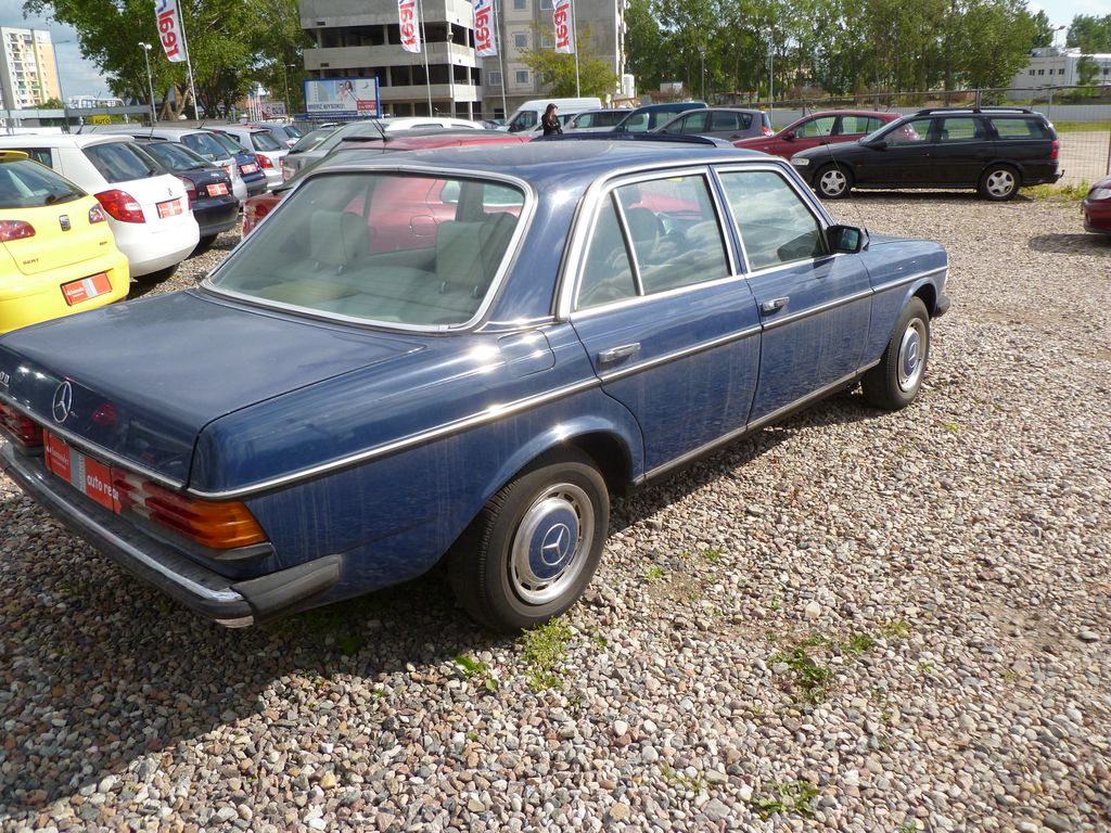

Pytanie brzmi, czy ktoś zna poniższe W123, lub kojarzy poprzedniego właściciela i jest się w stanie na ten temat wypowiedzieć?
Pytam, ponieważ auto stoi w komisie, więc tam się raczej niczego nie dowiem, poza "jest ok", a do Gdańska mam dalekawo...
http://otomoto.pl/mercedes-benz-w123-24 ... 12504.html
Jakby ogłoszenie zniknęło, to wrzucam zdjęcie.

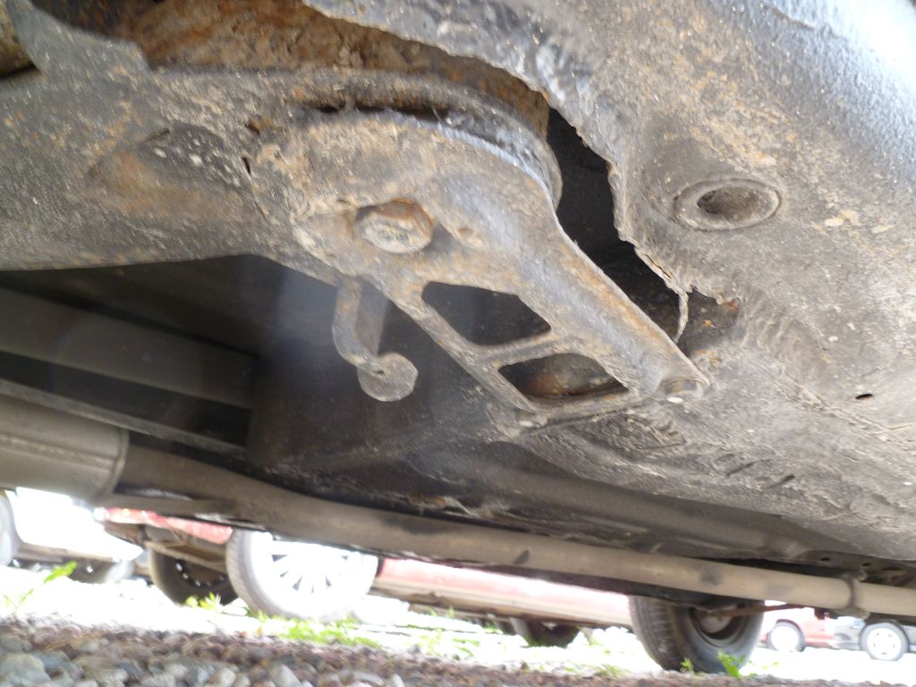

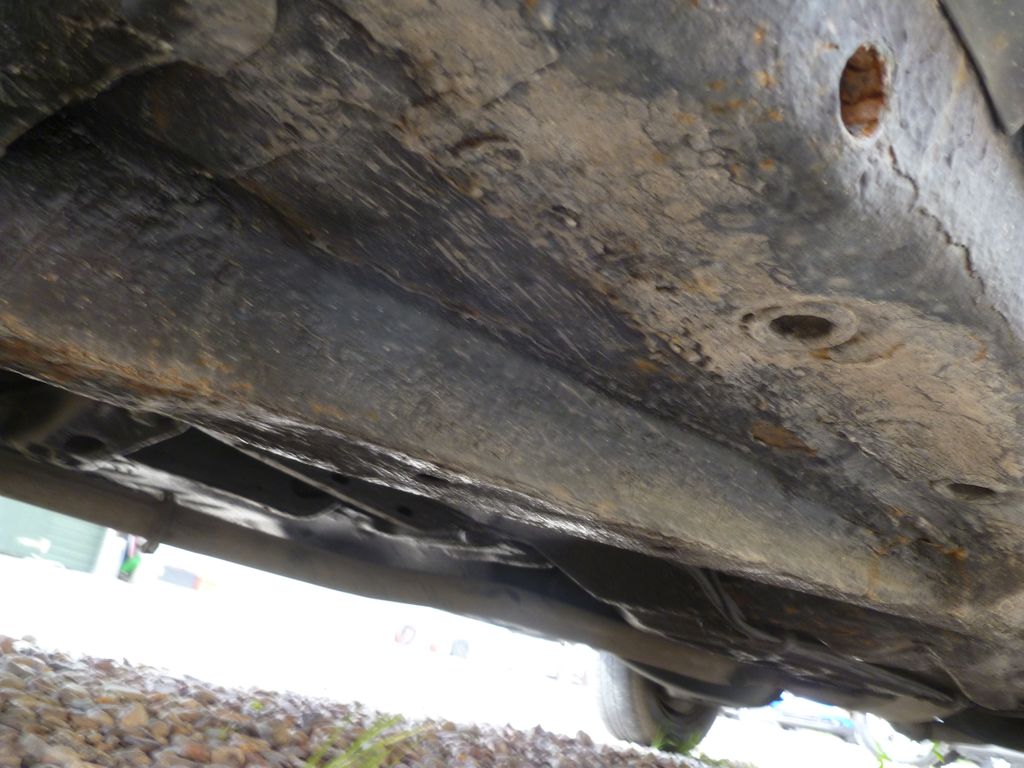

Post: pt cze 01, 2012 5:40 pm
Posty: 866
cz 1
1 010.jpg [ 43.45 KiB | Przejrzano 4314 razy ]
1 009.jpg [ 38.34 KiB | Przejrzano 4314 razy ]
1 008.jpg [ 34.16 KiB | Przejrzano 4314 razy ]
1 007.jpg [ 32.92 KiB | Przejrzano 4314 razy ]
1 006.jpg [ 36.21 KiB | Przejrzano 4314 razy ]
1 005.jpg [ 31.6 KiB | Przejrzano 4314 razy ]
1 004.jpg [ 34.06 KiB | Przejrzano 4314 razy ]
1 003.jpg [ 38.91 KiB | Przejrzano 4314 razy ]
1 002.jpg [ 33.1 KiB | Przejrzano 4314 razy ]
1 001.jpg [ 34.75 KiB | Przejrzano 4314 razy ]

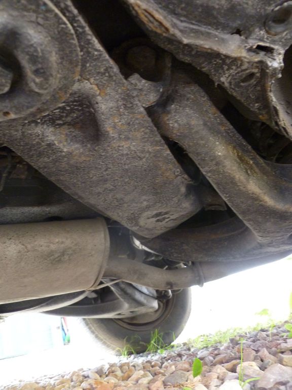

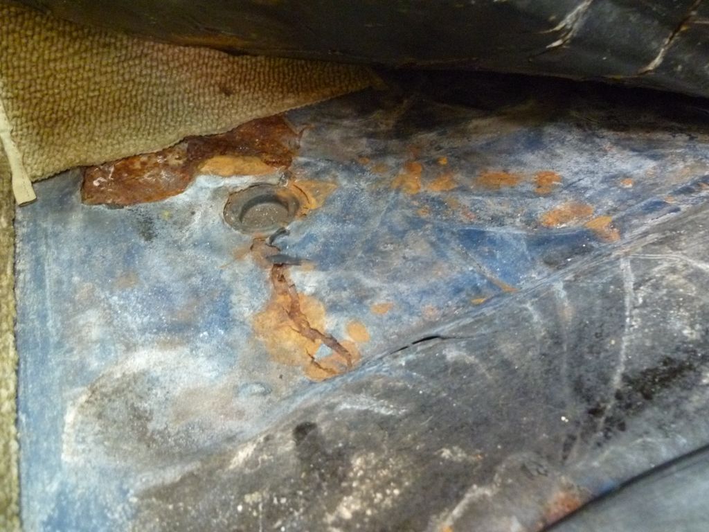

Post: pt cze 01, 2012 5:42 pm
Posty: 866
cz 2
1 022.jpg [ 41.34 KiB | Przejrzano 4313 razy ]
1 021.jpg [ 32.1 KiB | Przejrzano 4313 razy ]
1 020.jpg [ 38.48 KiB | Przejrzano 4313 razy ]
1 019.jpg [ 35.5 KiB | Przejrzano 4313 razy ]
1 018.jpg [ 35.51 KiB | Przejrzano 4313 razy ]
1 017.jpg [ 58.47 KiB | Przejrzano 4313 razy ]
1 016.jpg [ 22.33 KiB | Przejrzano 4313 razy ]
1 013.jpg [ 36.7 KiB | Przejrzano 4313 razy ]
1 012.jpg [ 33.32 KiB | Przejrzano 4313 razy ]
1 011.jpg [ 32.01 KiB | Przejrzano 4313 razy ]

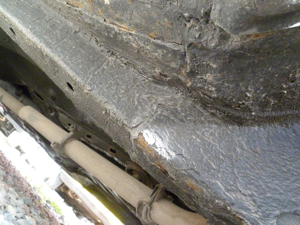

Post: pt cze 01, 2012 5:43 pm
Posty: 866
cz 3
1 032.jpg [ 36.88 KiB | Przejrzano 4313 razy ]
1 031.jpg [ 37.19 KiB | Przejrzano 4313 razy ]
1 030.jpg [ 32.95 KiB | Przejrzano 4313 razy ]
1 029.jpg [ 33.5 KiB | Przejrzano 4313 razy ]
1 028.jpg [ 35.27 KiB | Przejrzano 4313 razy ]
1 027.jpg [ 31.87 KiB | Przejrzano 4313 razy ]
1 026.jpg [ 22.5 KiB | Przejrzano 4313 razy ]
1 025.jpg [ 29.49 KiB | Przejrzano 4313 razy ]
1 024.jpg [ 38.93 KiB | Przejrzano 4313 razy ]
1 023.jpg [ 34.67 KiB | Przejrzano 4313 razy ]

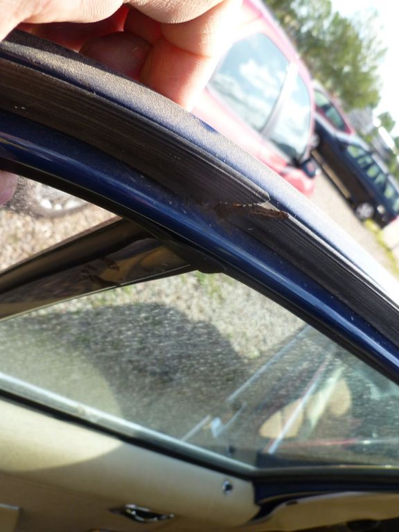

Post: pt cze 01, 2012 5:45 pm
Posty: 866
cz 4
1 041.jpg [ 29.9 KiB | Przejrzano 4313 razy ]
1 040.jpg [ 26.42 KiB | Przejrzano 4313 razy ]
1 039.jpg [ 37.02 KiB | Przejrzano 4313 razy ]
1 038.jpg [ 33.78 KiB | Przejrzano 4313 razy ]
1 037.jpg [ 45.16 KiB | Przejrzano 4313 razy ]
1 035.jpg [ 33.38 KiB | Przejrzano 4313 razy ]
1 034.jpg [ 45.62 KiB | Przejrzano 4313 razy ]
1 033.jpg [ 38.42 KiB | Przejrzano 4313 razy ]

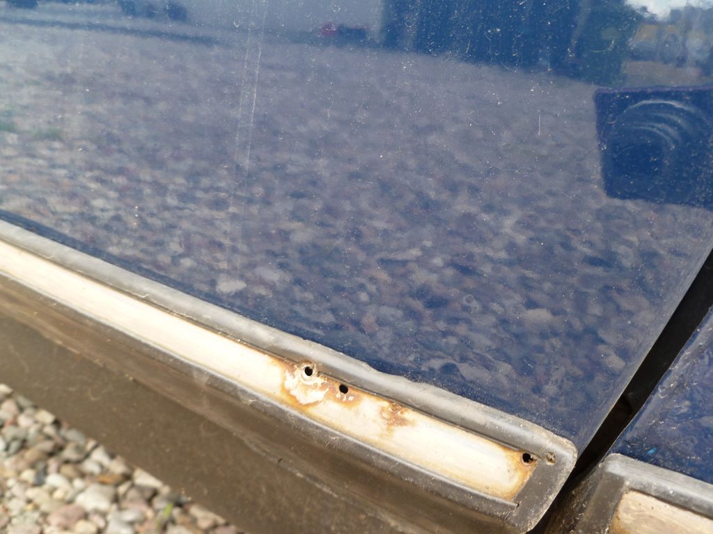

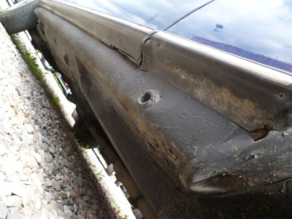

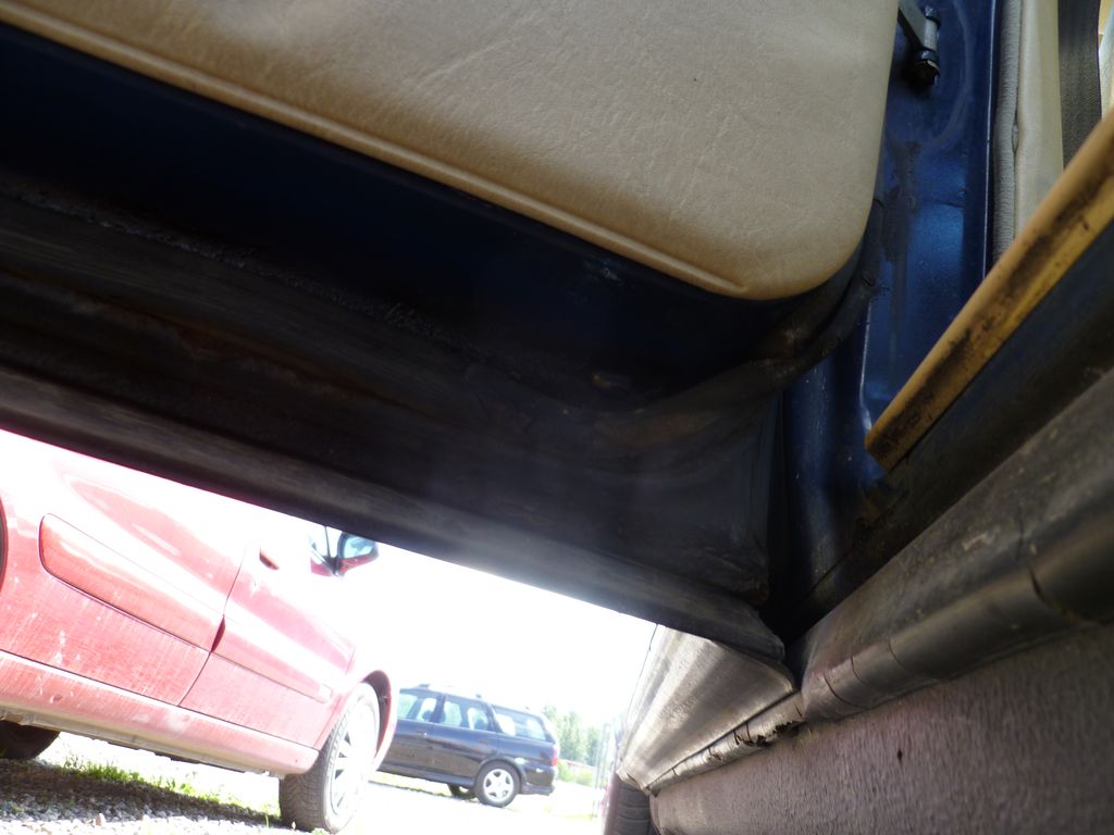

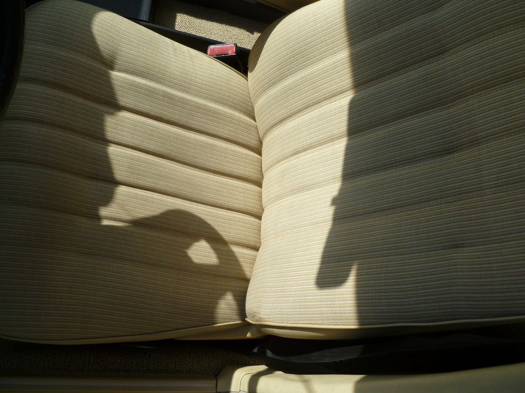

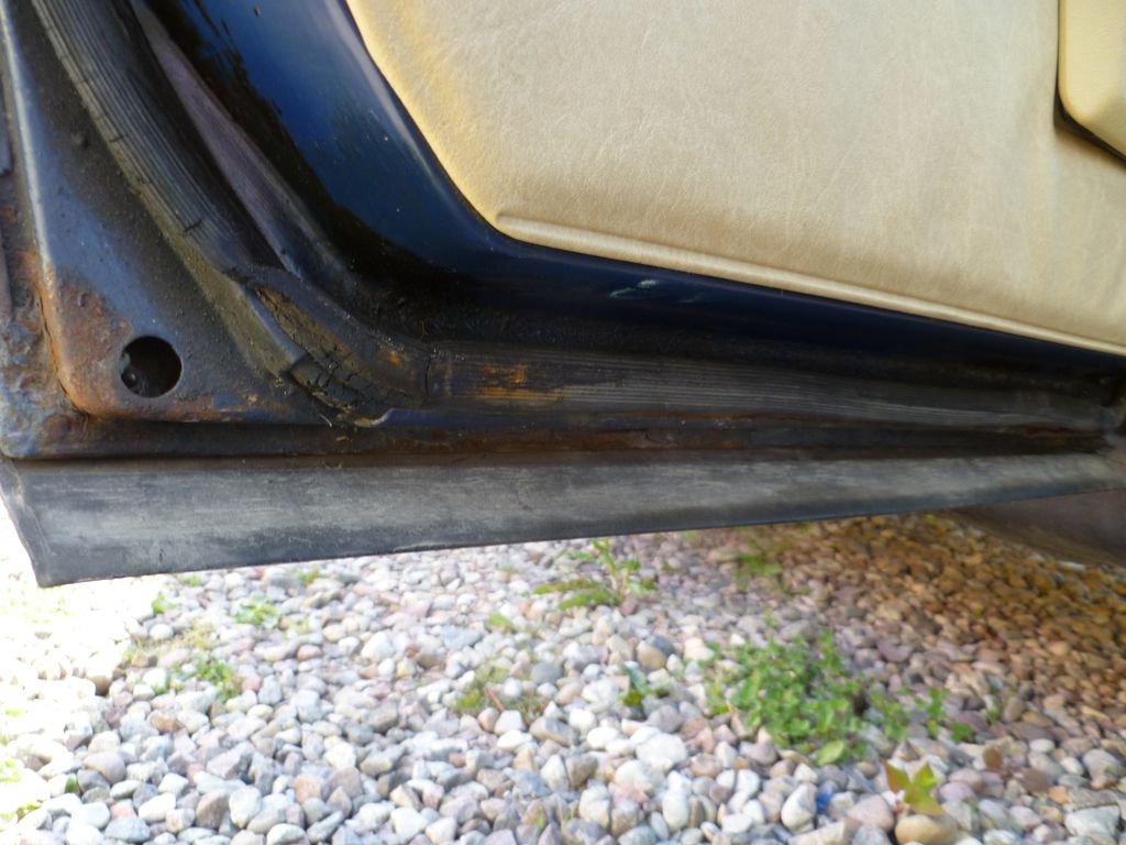

Post: pt cze 01, 2012 5:50 pm
Posty: 866

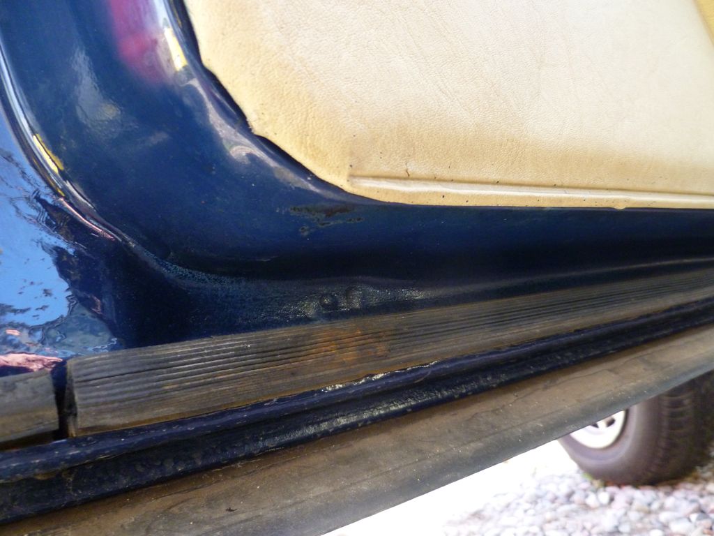

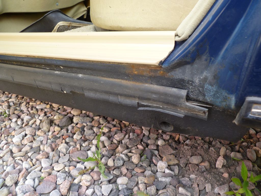

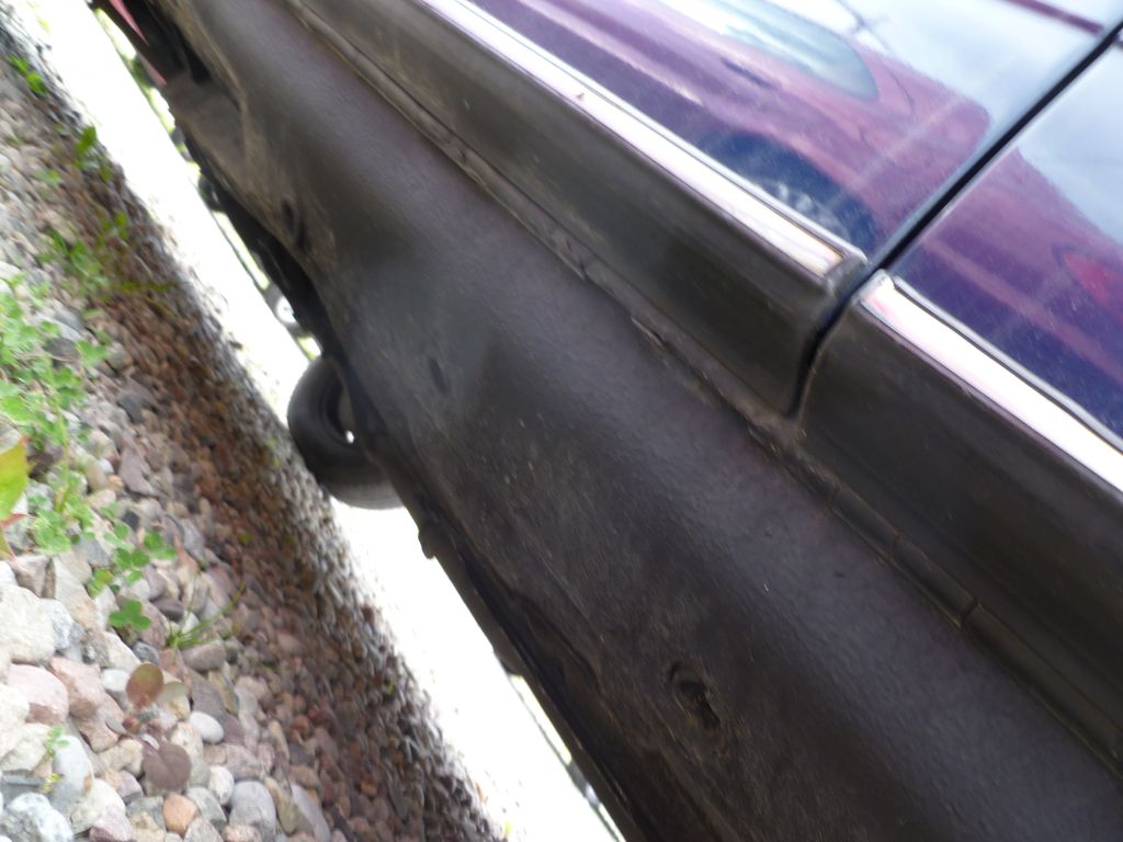

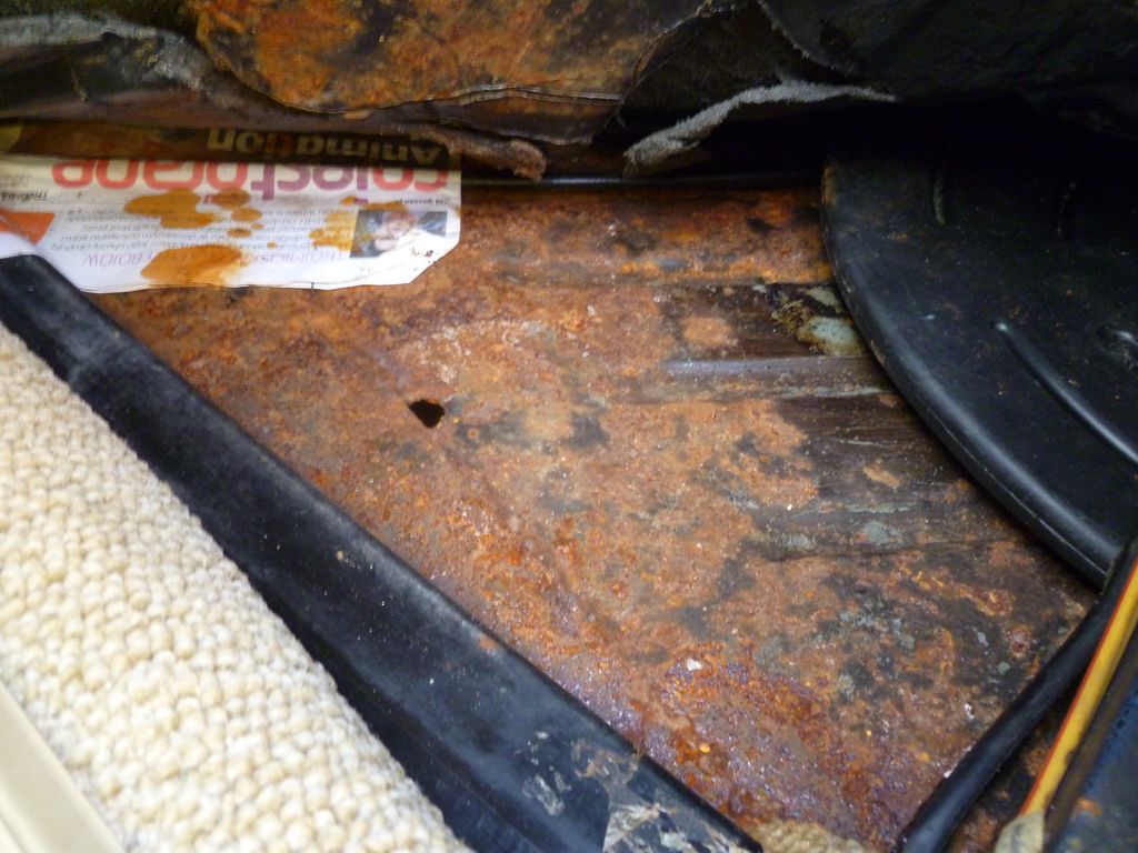

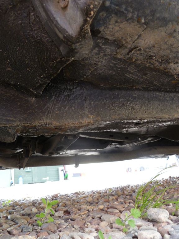

I krótki komentarz.
Pracownik komisu potwierdził, że samochodem jeździła kobieta. Potwierdził również podejrzenia, że był "jakiś" remont. Więcej nie wiedział.
Samochodu nie odpalałem, nie jechałem. Wybacz nie miałem na to czasu poza tym wydaje mi się, że nie jest to potrzebne. Sam widzisz jak wygląda podłoga w przedziale pasażerskim, nie wyjmowałem zapasu z bagaznika ale widać, że tam też ruda znalazła zakwaterowanie. Próg od strony kierowcy wspawywany i widać, że niebawem to wyjdzie. Pod wycieraczką kierowcy dziura w podłodze a gazetka wyciąga wilgoć. Wnętrze, jak to w komisie - ładnie wypicowane, robi wrażenie.
Fajny, jakby był ze 4 - 5 razy tańszy.
