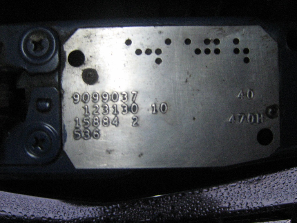

Edit:
Własnie dostałem maila ze zdjęciem tabliczki. Wygląda to wg mnie ewidentnie na rzeźbę...
IMG_3402.JPG [ 222.41 KiB | Przejrzano 2597 razy ]
