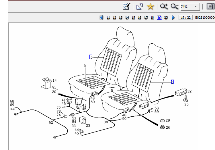

Czyli chcesz sprawdzić czy coś jeszcze się podpina pod maty które są od Sportline ? Zasadniczo w EPC nie widać różnicy w podłączeniu, są tylko inne numery dla maty od Sportline'a.

Post: wt lis 06, 2012 3:41 pm
Posty: 1034
Lokalizacja: Warszawa-Suwałki
Za dużo kabli przy tych moich matach sportline.
Jak w EPC nic nie ma, to już sam nie wiem, gdzie to sprawdzać...
Dzięki za schemat.
