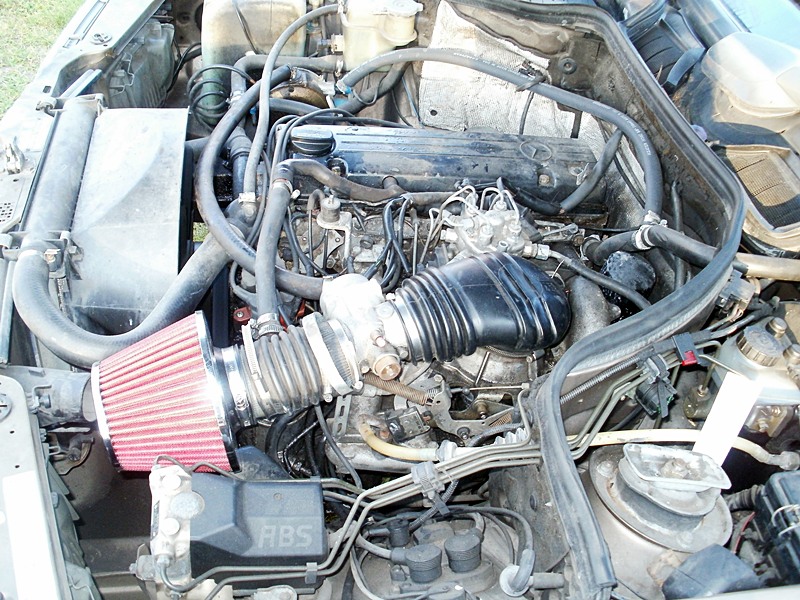

co z tym silniczkiem krokowym???/ jedni pisza ze zostawic drudzy ze wywalic????
poszperalem troche i znalazlem nawet fotki
blos1.jpg [ 204.49 KiB | Przejrzano 1093 razy ]
blos2.jpg [ 210.56 KiB | Przejrzano 1093 razy ]
blos nie powinien byc pionowo??? pisza ze maksymalny odchyl to 45stopni a tu lezy poziomo
wyczytalem ze ta guma to golf II 1.8 oraz passat b3 1.8 toledo 1.8 oraz jakis escort. ciekawe jaki koszt nowej w aso VW
znalazlem cos na temat instalacji w k-jecie
http://merc-mojeauto.blogspot.com/2011/01/instalacja-gazowa-mechaniczny-wtrysk-k.html
jest tam napisane o smarowaniu :
Wtrysk K-Jetronic czy KE-Jetronic to wtrysk mechaniczny. Sercem systemu jest rozdzielacz paliwa z tłokiem sterującym - układ o wielkiej precyzji wykonania i działania. Wszystko smarowane jest benzyną i - jeśli benzyna jest w nim - działa dziesiątki lat bez awarii.Gdy benzynę się odetnie - nadal tłok się w układzie porusza ale na sucho.
Kilka tysiecy kilometrów i układ jest bezpowrotnie zniszczony.
czym smarowac ten mechanizm???
Post: ndz paź 28, 2012 3:20 pm
W tym silniku nie ma silnika krokowego.
Jest nastawnik wolnych obrotów , który ma byc podłączony i koniec.
W 102 znajduję się między dolotem do 3 i 4 cylindra na kolektorze.
Na tych fotkach blos jest żle zamontowany.
Ma być pionowo .
Smarowanie rozdzielacza zrealizujesz za pomocą PD45 , google.
Żadna elektronika nie jest potrzebna .Poza tym bez benzyny nie ma jałowych bo klapa lata bez oporu i burzy cały system.
Benzyna w rozdzielaczu tłumi ruchy klapy i na lpg pracuje ładnie.
Bez PD45 w trasie paliwo z rozdzielacza się cofa i gaśnie na lpg , bo znów klapa lata po całej ścieżce potencjometru.
Ale to wszystko jest tajemna nielegalna w Polsce wiedza, ostrożnie.
Post: ndz paź 28, 2012 5:11 pm
Posty: 251
Lokalizacja: PGO
dzieki mistrzu za info te legalne i nielegalne :lol: czyli tak: gaz potem zalozenie blosa i emulatora. powiedz mi czy jeszcze cos potrzeba, jakis jeszcze emulator czy cos?
Post: ndz paź 28, 2012 5:19 pm
Juz nic.
