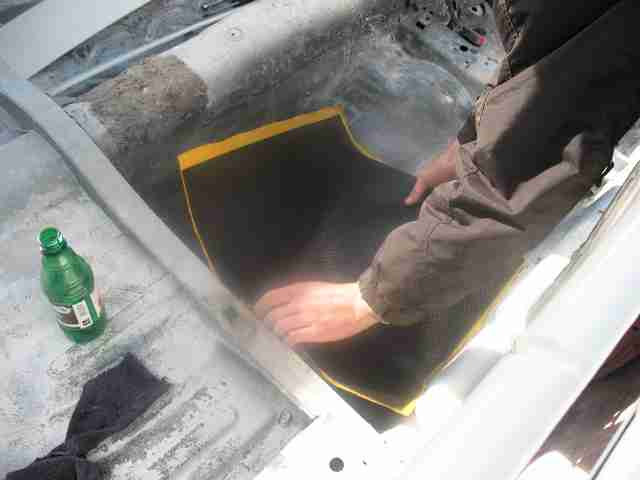

Post: śr lut 20, 2013 7:04 pm
Posty: 171
Tragedia a już było tak ładnie zaraz klawiaturę rozwalę!!!!!!!!!!!!!!
fdfd.jpg [ 32.67 KiB | Przejrzano 14983 razy ]
Post: pn mar 11, 2013 10:47 pm
Posty: 1447
Lokalizacja: Gryfino
Tam od razu tragedia. Maska do zaprawki, blotnik do wymiany. Kolor swiezy i z wiadomego zrodla, wiec malowanie na kant i niedawna swietnosc przywrocona ;)
Post: wt mar 12, 2013 9:44 pm
Posty: 171
już wszystko jest spasowane teraz czeka na lakiernika ale niestety maska musi być malowana cało bo po jakimś czasie będzie widać ze było grzebane
