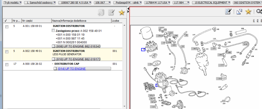

Post: pn maja 06, 2013 1:03 pm
Posty: 852
W "normalnym" EPC jest

Dzięki wielkie MZR, już namierzyłem. Kopułka Bosch 157zl +paluszek około 60zl :p
Post: sob maja 25, 2013 5:24 pm
Posty: 84
Osprzęt silnika w108 i w116 w wielu przypadkach jest taki sam silnik 108 miał mniejszą kompresje na pewno na USA.występowały dwa typy aparatu zapłonowego w tym silniku ,kopułki w nich nie są wymienne między sobą.Oryginalny palec musi mieć odcięcie zapłonu,mają cechy 3,5 lub 4,5
