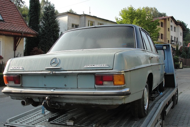

Witam, chciałbym pochwalić się swoją 115-tką. Proszę również o możliwe rozkodowanie numeru nadwozia i tabliczki lakierowanejw celu potwierdzenia zgodności barw. Samochód sprowadzony z Holandii. Niestety nie dysponuję lepszym zdjęciem. Wrzucę później, gdyż samochód stoi u kolegi, czekam na garaż, żeby zająć się renowacją.
Nr nadwozia
115.115-12-080052
Tabliczka lakierowana
420
304 G 350 11
115 115 12 2
0 13741 27257
C33370532_8.jpg [ 35.67 KiB | Przejrzano 5071 razy ]
10645038_802373066474120_2417054467923661129_n.jpg [ 31.27 KiB | Przejrzano 5071 razy ]
W115 1971 200D automatic

304 G horizon blue 1963-1968
To jeśli chodzi o kolor.

Witaj
Wygląda nieźle, pochwal się dodatkowymi zdjęciami.
420 to na 99% gałka biegów w podłodze przy automacie
304 to kolor Horizontblau - czyli Twój, G to oznaczenie producenta lakieru Glasurit
resztę może ktoś inny podpowie bo ja nie wiem

Z tabliczki lakierowanej za dużo już nie wyciśniesz .
Potrzebna datenkarta tam będzie znacznie więcej .
Gratuluje zakupu. 115 stka wygląda ciekawie .

Dziękuję, niestety wewnątrz nie jest już tak dobrze ;) wsadzone są fotele z mb-texu II seryjnej beczki i oparcie kanapy, ostało się tylko oryginalne siedzisko (myślę, że beczkowe zaczepy nie pasowały). Stąd moje pytanie odnośnie tapicerki, czy w pierwszej serii były już zajęcze uszy, czy powinienem szukać foteli bez zagłówków. Wzór tylnego siedziska który przetrwał to popularny materiał ze skóropodobnymi boczkami.
Znalazłem jeszcze kod z tabliczki 350 to kod lakieru Mittelblau. Wygląda na to, że to fabryczne połączenie ciemnego dachu z jaśniejszym dołem, czy się mylę?
Pozdrawiam i dziękuję za zainteresowanie i rady.

To jest oryginalny "dwukolorowiec"!
304 - horizontblau na dole
350 - mittelblau na górze
G - tak jak napisał Forumowicz wyżej, producent lakieru Glasurit
420 - j.w. automatyczna skrzynia biegów z lewarkiem w podłodze
Ciekawe auto, pokaż więcej zdjęć.

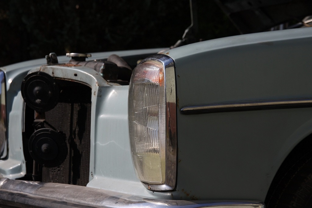

Wrzucam kilka zdjęć. Od początku grudnia dostaję garaż i zaczynam remont. Wstawię ukochaną do działu odbudowa.
11.jpg [ 44.05 KiB | Przejrzano 4847 razy ]

Tłumik końcowy oryginalny? Bo ta końcówka dość grubo wygląda. Ja u siebie mam ohydny, nisko wiszący, cały czarny i zakrzywiony w dół. Albo wymienię na ori, albo będę chciał dospawać podobną końcówkę jak tu.

Końcówka już ściągnięta. Nie wyglądała najgorzej, ale to niestety nakładka.

nakładka mogła byc ori. Ja też mam taką. Szkoda, że chcesz restaurować - ja bym kilka lat nim pośmigał jeszcze w takim stanie :D
