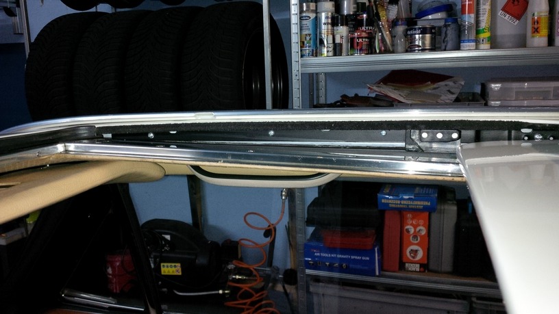

witam,proszę o pomoc ,nie wiem jakie są potrzebne uszczelki do szyber dachu,co prawda zamocowane mam jedną z przodu i z tyłu i myślałem ze jak kupię boczne to będę miał pozamiatane,ale te boczne nie bardzo pasują, chociaż są do tego modelu,i tu pytanie czy pod tą uszczelką boczną[ podobną do wodo zgarniacza szyby w drzwiach ]powinna być jakaś inna.bardzo cieszył bym się ze zdjęci.

Uszczelki gumowe musisz mieć z przodu i z tyłu, a na boki montujesz dedykowane misiowate listwy, mające za zadanie doszczelnienie przerwy pomiędzy płytą szybra a dachem w aspekcie raczej estetycznym. Nie są wodoodporne. Te listwy widziałem ostatnio na alle... w zamienniku, albo patrz w ASO. Pod te listwy nie przychodzi już żadna uszczelka.
01.jpg [ 95.42 KiB | Przejrzano 5491 razy ]
02.jpg [ 98.43 KiB | Przejrzano 5491 razy ]
