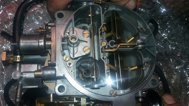

Z regeneracji w Puszczykowie wrócił gaźnik. Ciekaw jestem czy będzie tak ładnie pracował jak wygląda ...
1gr.jpg [ 105.52 KiB | Przejrzano 9946 razy ]
Trwało to miesiąc, oby pomogło [zlosnikz] . Co jeszcze może być przyczyną takiego zadymienia? Świece już wymieniłem.

Po regeneracji gaźnika auto przestało dymić na czarno i zalewać się. W tym roku pokonało ciągiem ponad 4tys. kilometrów docierając do Finlandii nad piękne jeziora.
