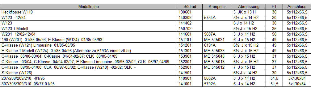

EDIT: W kwestii ET koledzy z niemieckiego forum podają ET30 dla 6jx14 od W123. Wtedy te od W202/203 byłyby idealne.
Stahlfelgen.jpg [ 82.88 KiB | Przejrzano 12652 razy ]
Tutaj cały temat: https://forum.mercedesclub.de/index.php ... 3%B6glich/

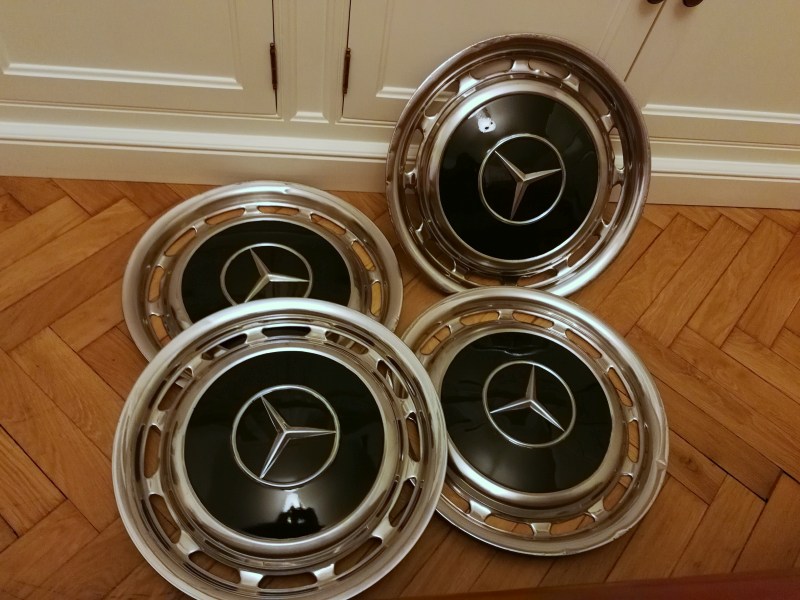

Temat na dziś wygląda tak. Jak dokupię zaczepy okaże się czy wszystko pasuje ale wstępnie wygląda obiecująco.
IMG_20180302_195401.jpg [ 37.96 KiB | Przejrzano 12215 razy ]
IMG_20180302_112013.jpg [ 32.52 KiB | Przejrzano 12215 razy ]
'79 C123 280CE Evergreen :)
Post: sob mar 03, 2018 7:27 pm
Zaczepy do 15 sa inne, bo sa do 15 a nie do 14.
